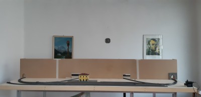

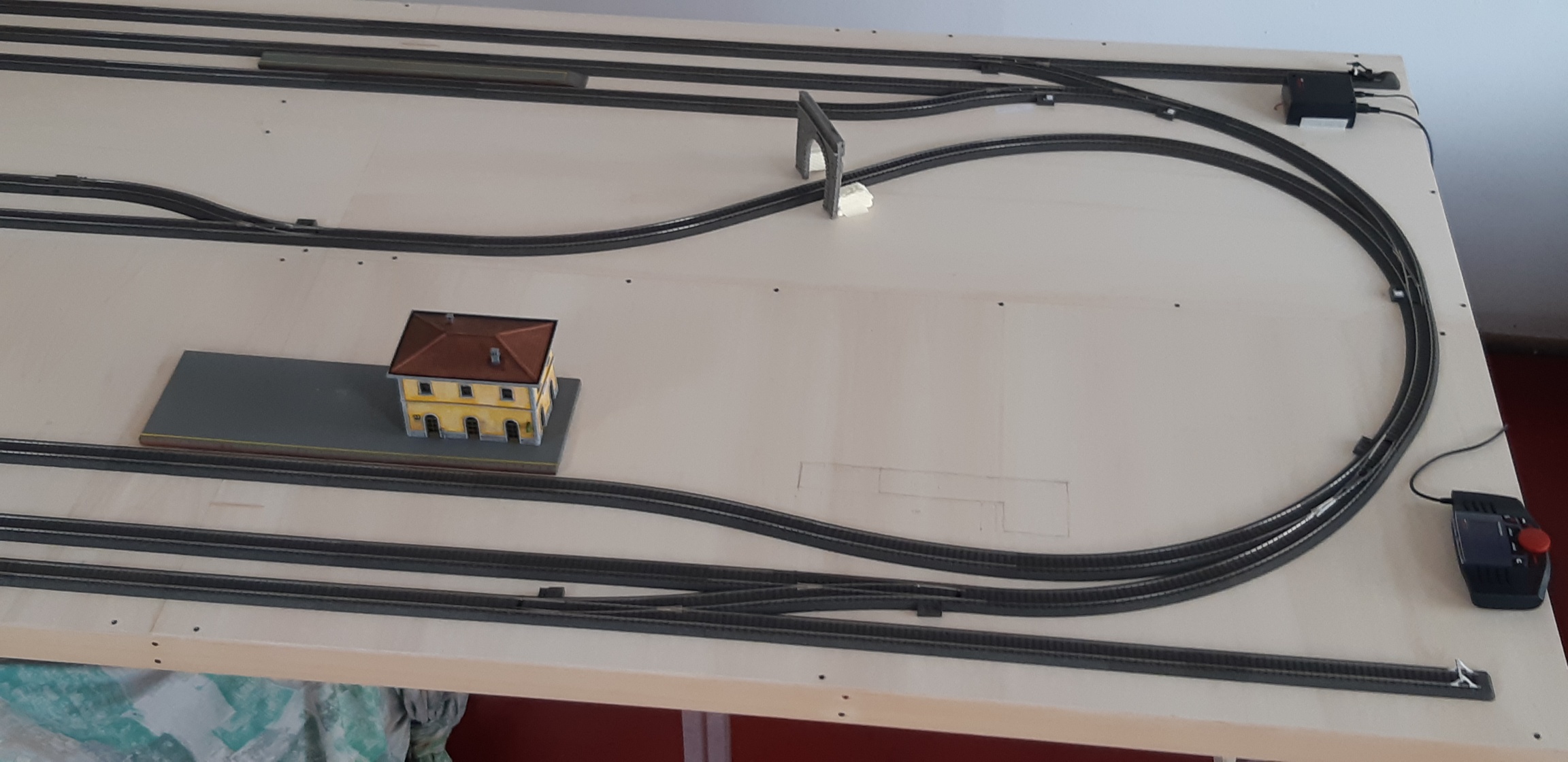

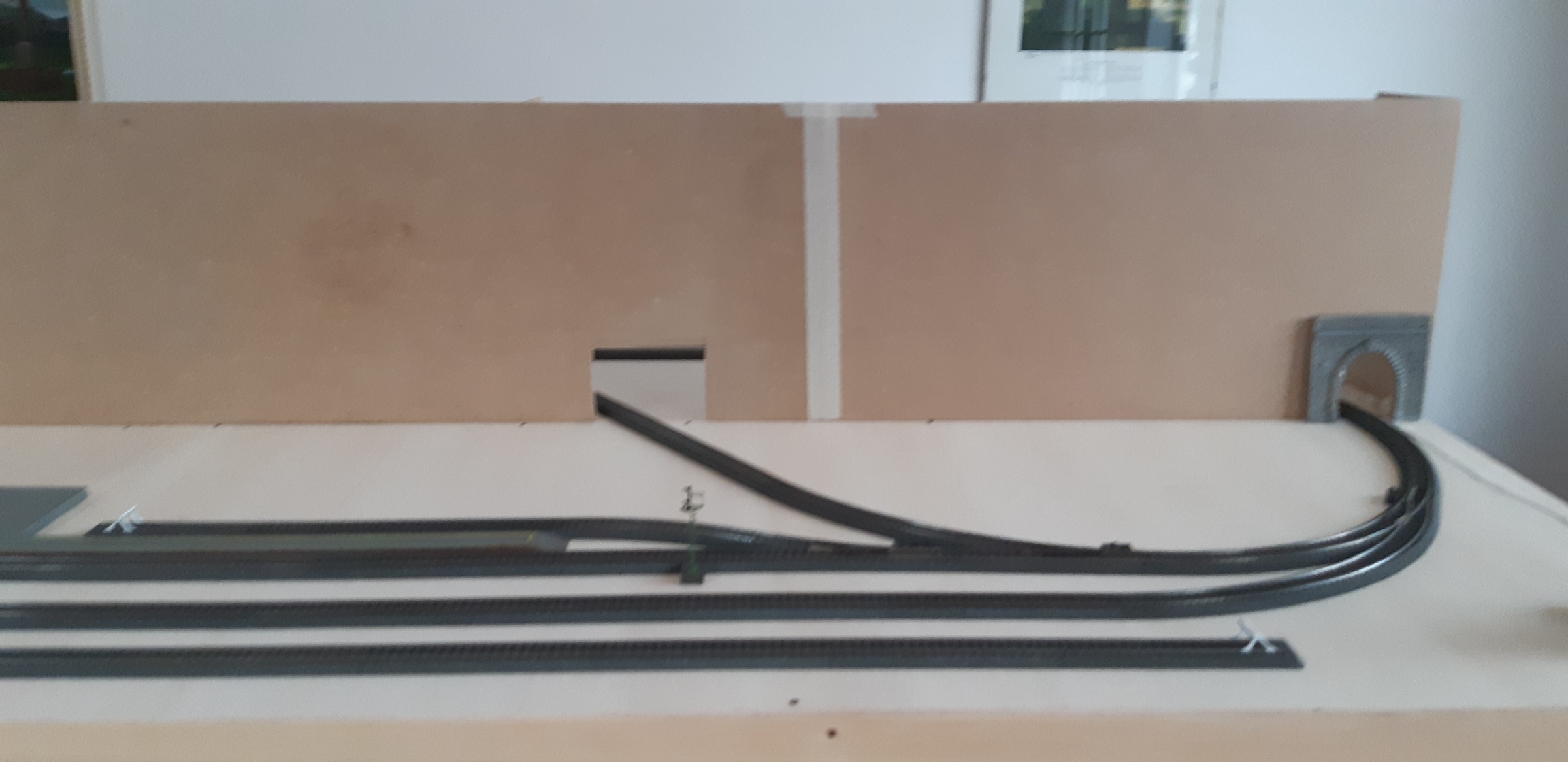

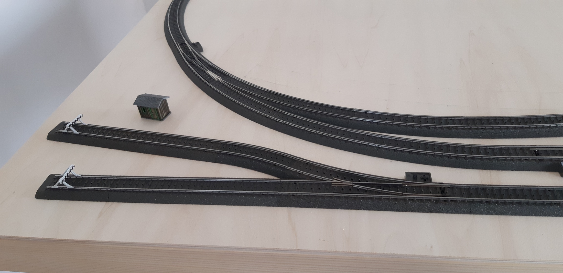

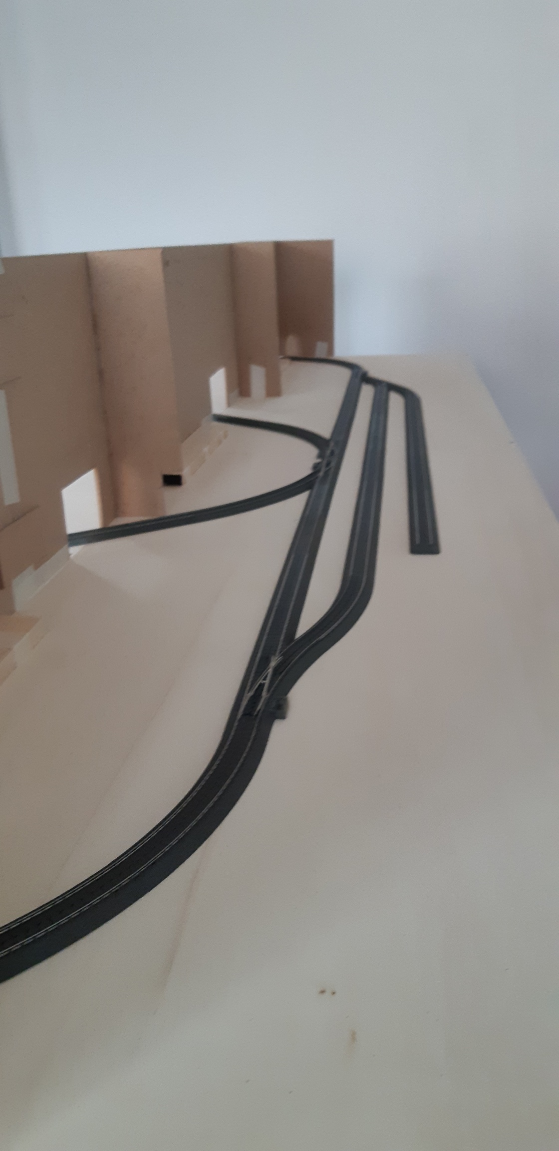

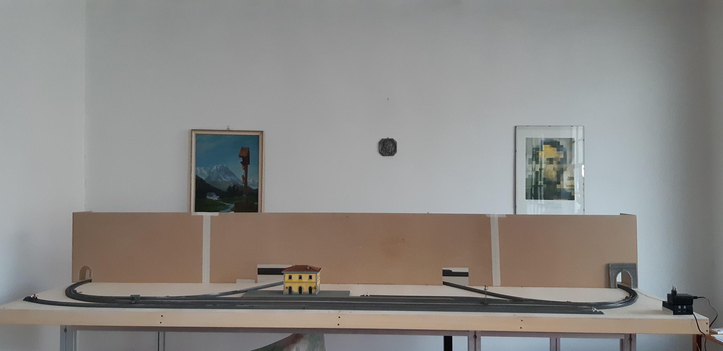

Oggi ho realizzato il divisorio tra stazione e stazione fantasma; realizzato provvisoriamente con fogli di mdf da 6 mm. per valutarne l'effetto ma così non mi convince.
Dovrò fare un telaietto in legno più preciso per un ottimale posizionamento dello sfondo da avvitare alla base.
Il divisorio è alto 42 cm. però mi sembra troppo alto...
stazione passerella frontale
stazione fantasma
stazione fantasma

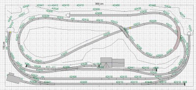

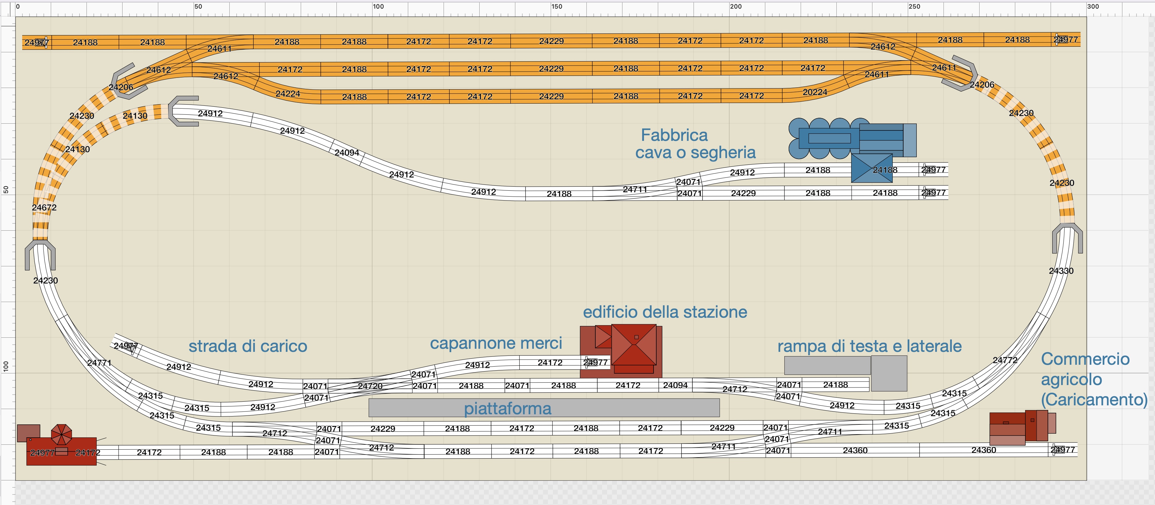

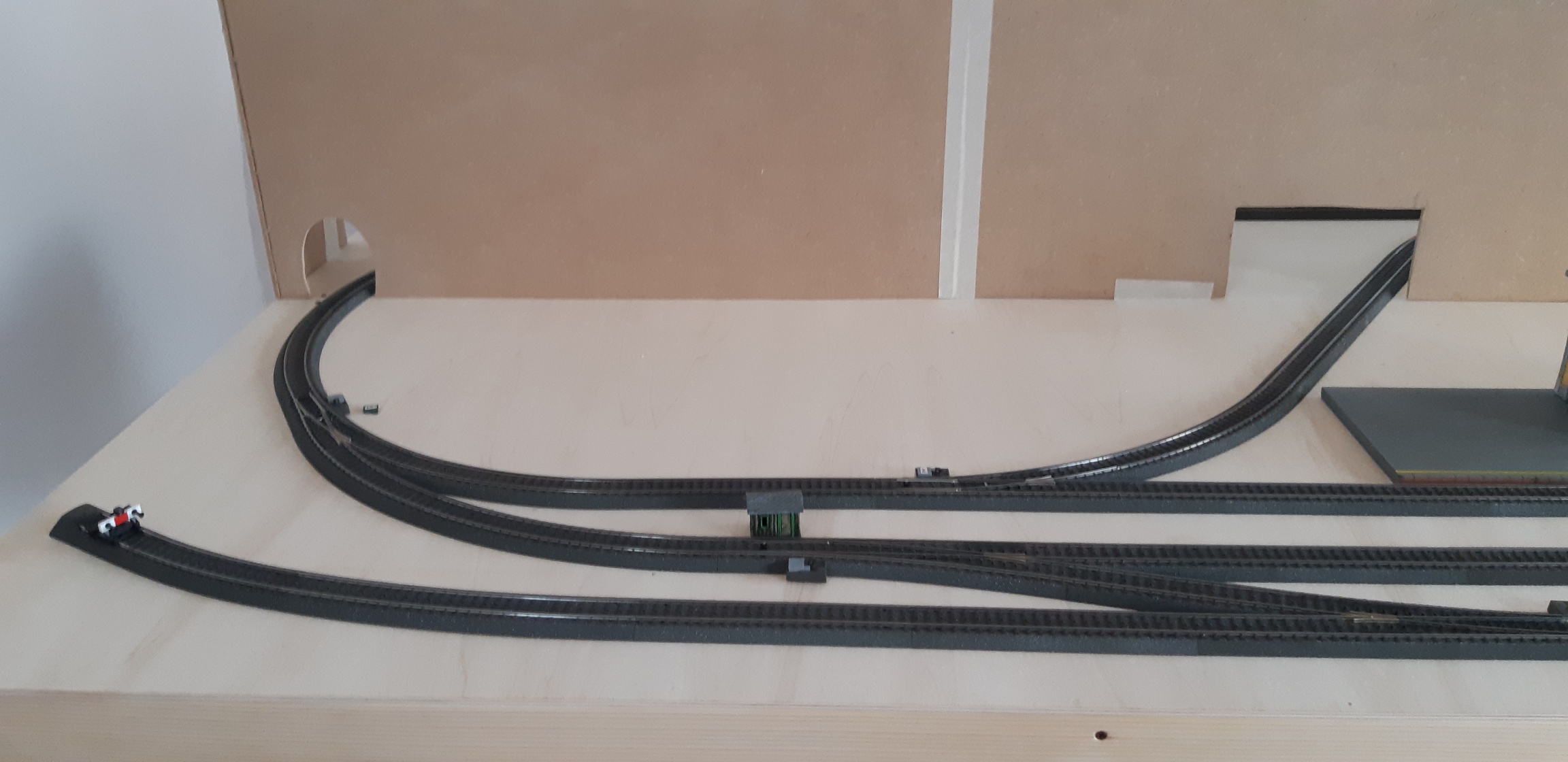

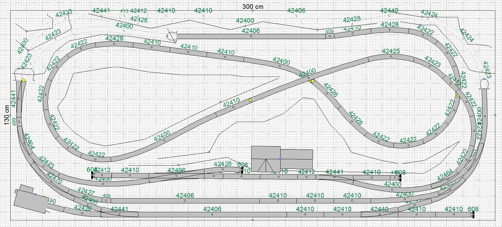

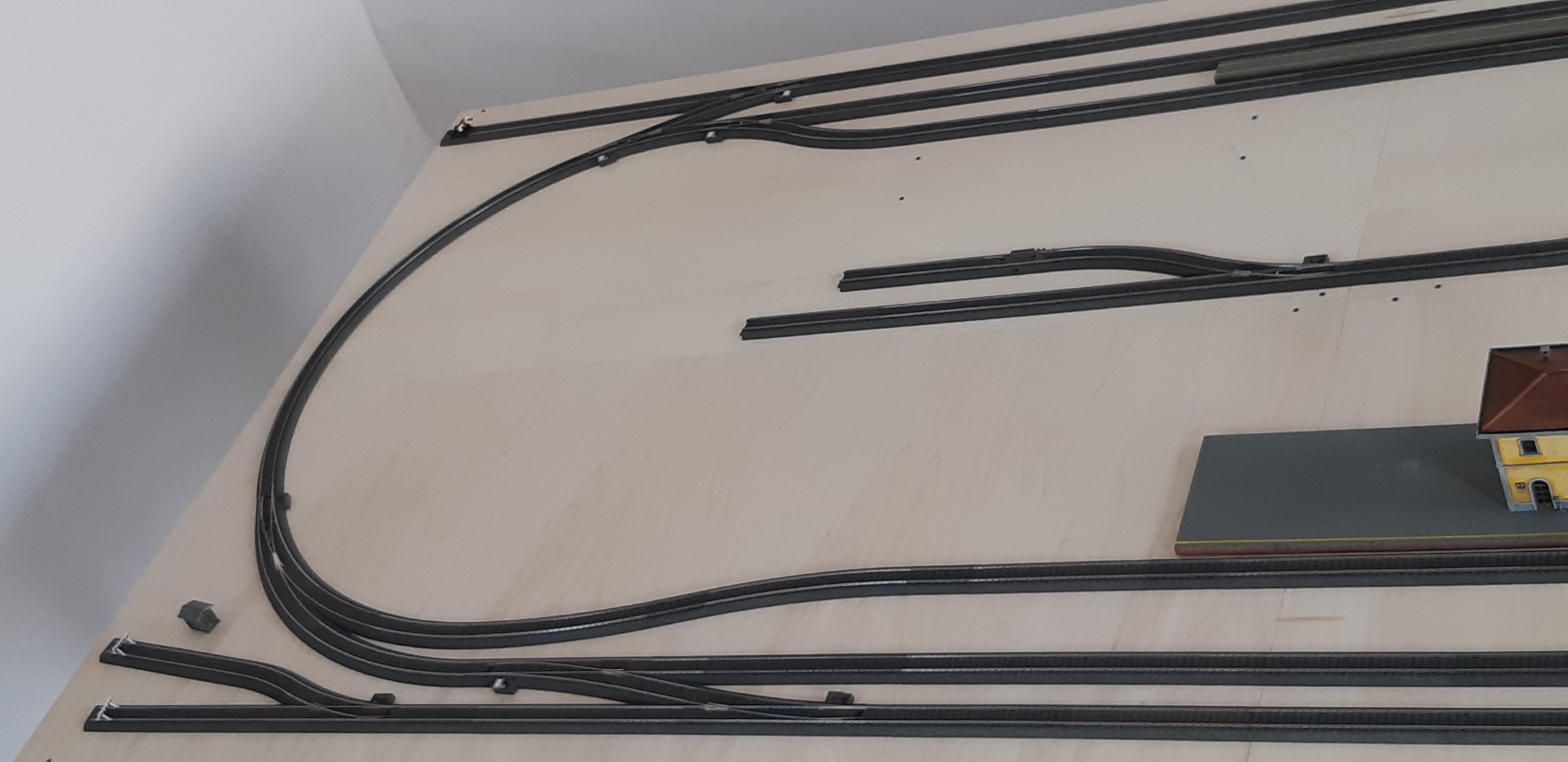

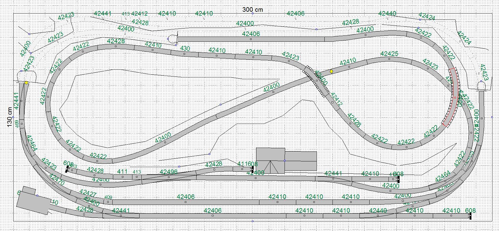

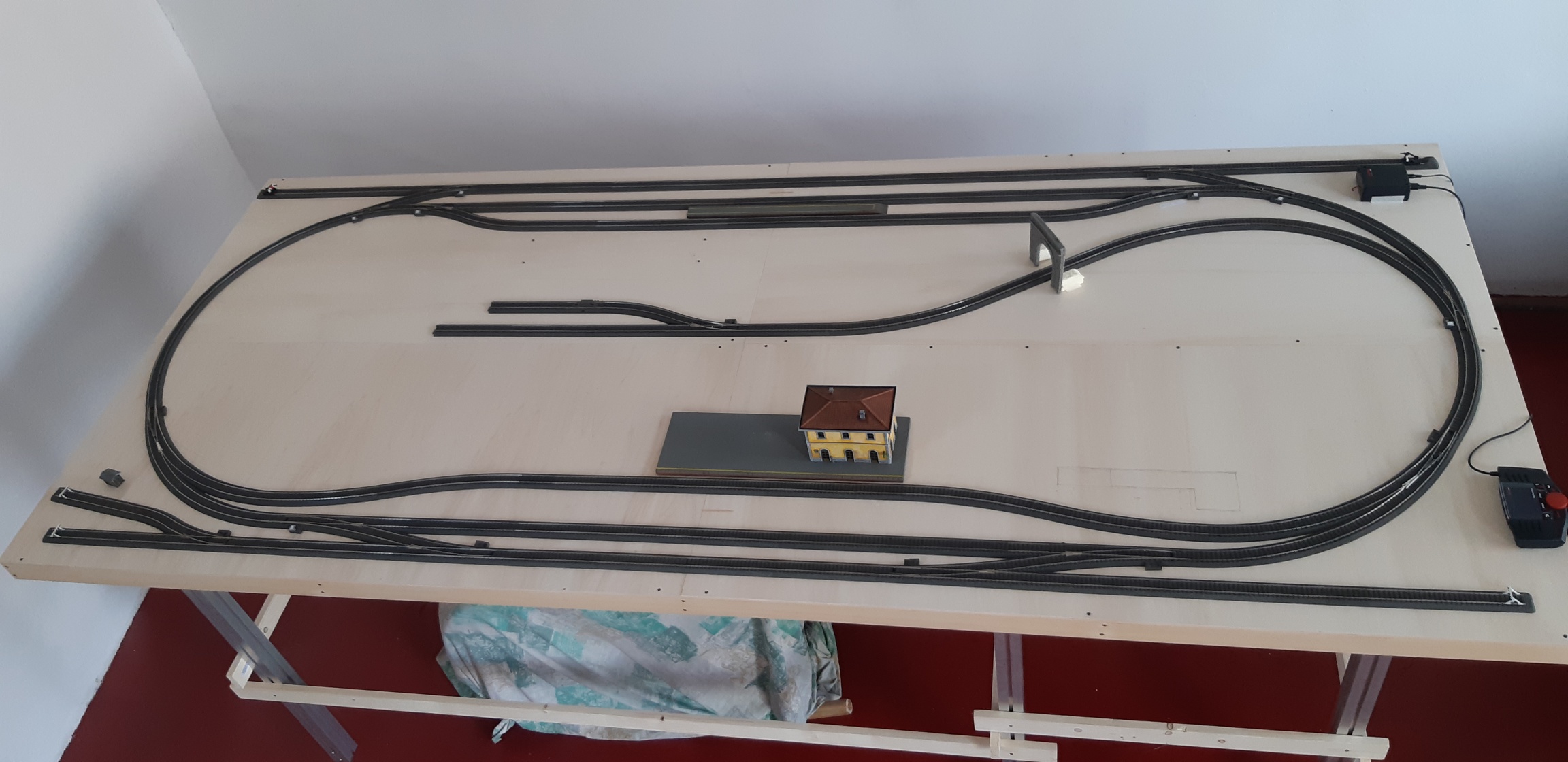

Stravolto il progetto eliminando i cappi di ritorno che facevano la loro funzione ma che esteticamente però non mi convincevano al 100%.
Ritorno dunque al classico ovale con stazione fantasma (forse sarà meno fantasma, ma per il momento diciamo fantasma....) che è quella con il binari in arancione nel progetto.
Al momento sempre intenzionato a dividere il plastico in due con una quinta teatrale con lo sfondo ma con una minore altezza anche se dalle prove
ho visto che mi viene scomoda la gestione dei convogli non riuscendo a vederli.

Lorenzo, solo per darti un'altra idea di tracciato, con una stazione nascosta ridotta, ma con un giro un po' più ampio, restando nelle tue misure. E' solo un'idea.
Personalmente poi concordo anche sull'acquisto incauto fatto a Cuggiono.
Il mondo Marklin è un mondo chiuso, che obbliga poi a restare in quel recinto. Chi ti ha venduto la loco, secondo me, potrebbe anche cambiartela con un'altra che usa le più realistiche 2 rotaie e così avresti un parco rotabili pressoché infinito con binari, accessori e quant'altro intercambiabili.

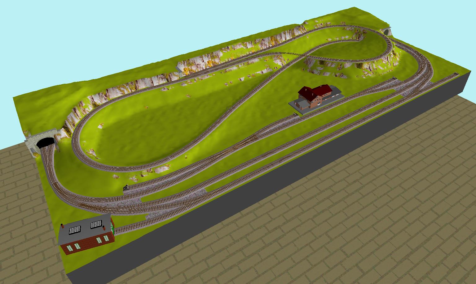

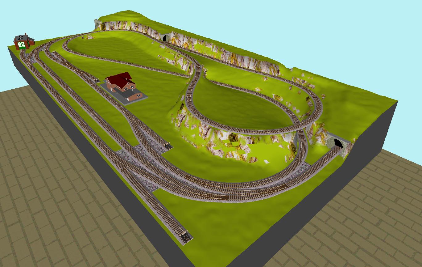

Il tracciato corretto, con i giusti livelli e con i ponti, è questo:
Roberto M.

Senialas ha scritto: martedì 11 aprile 2023, 14:27 Il tracciato corretto, con i giusti livelli e con i ponti, è questo:
Grazie, è molto bello; lo tengo in considerazione per futuri sviluppi.

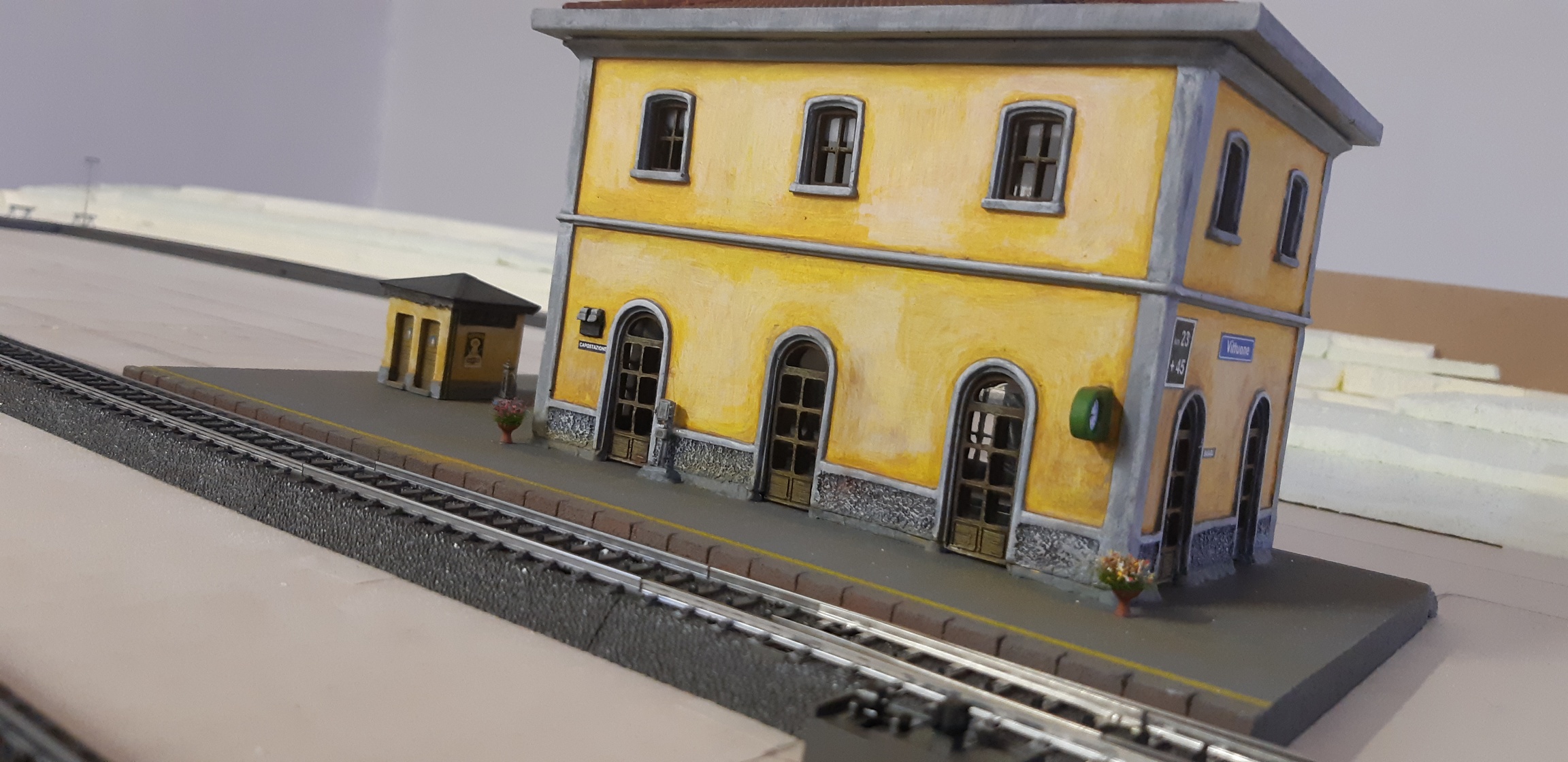

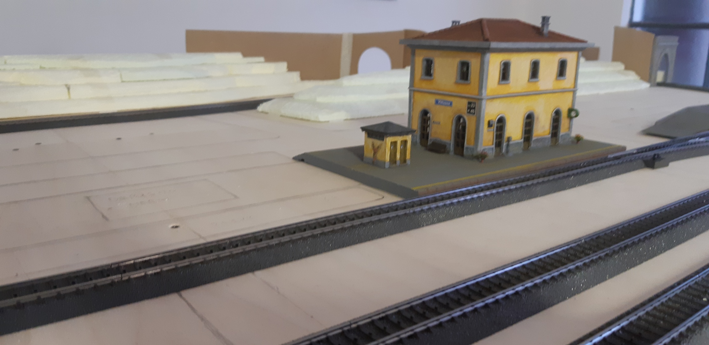

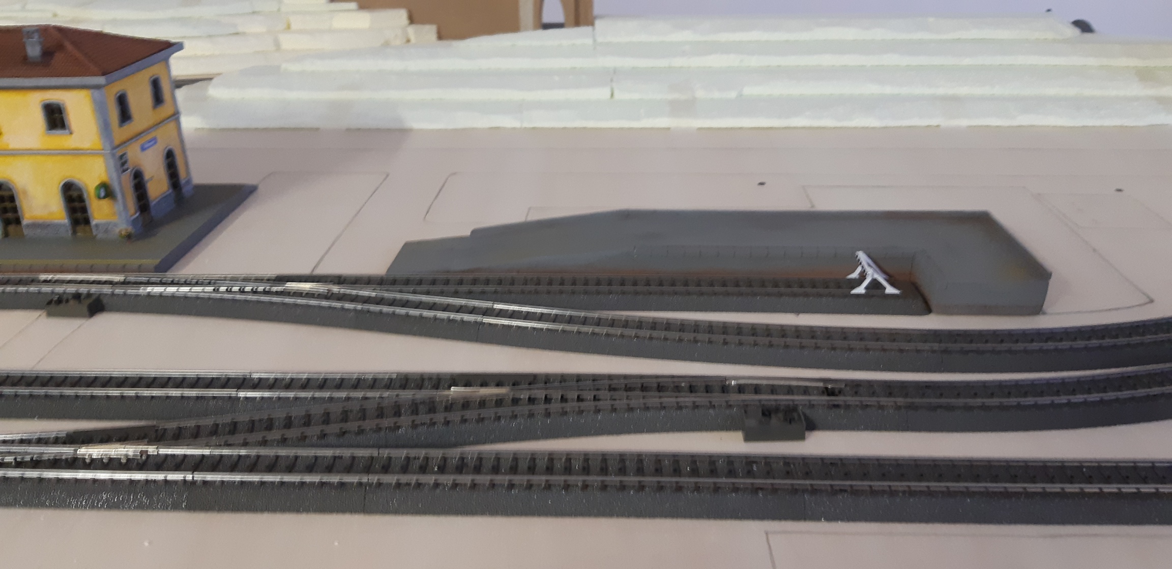

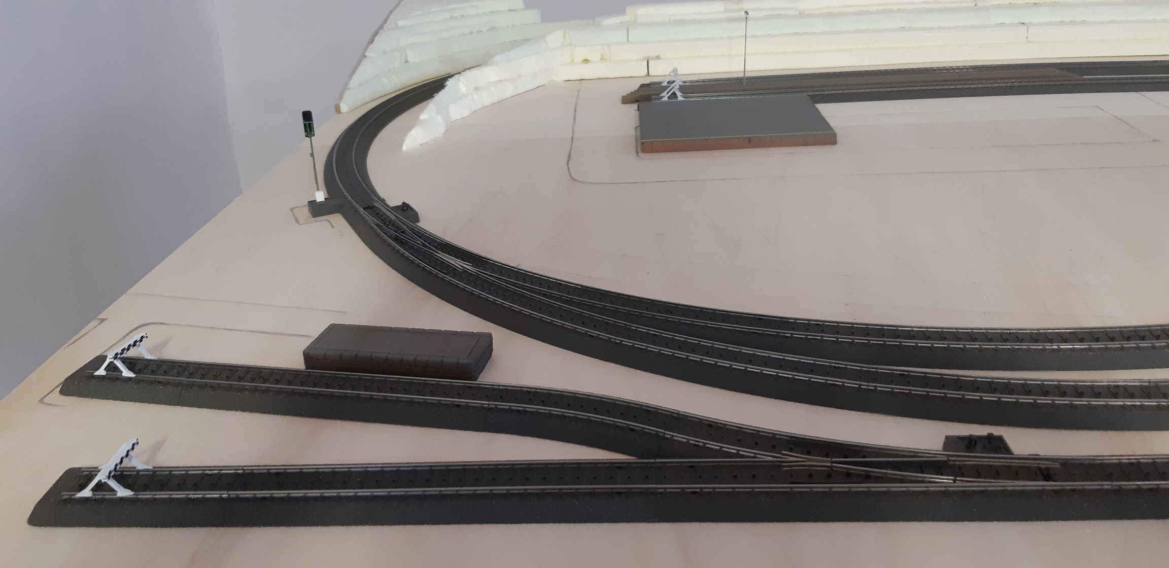

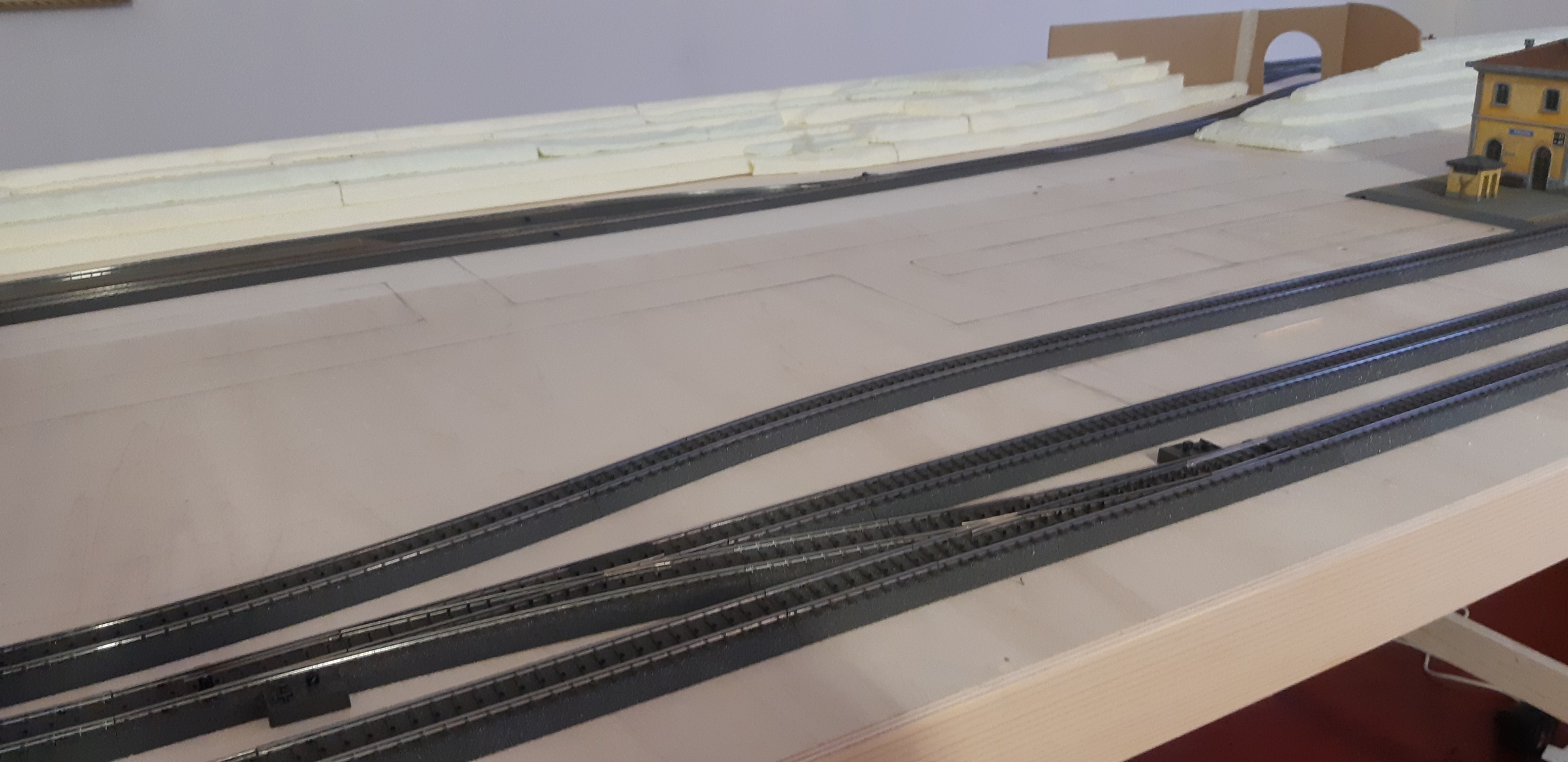

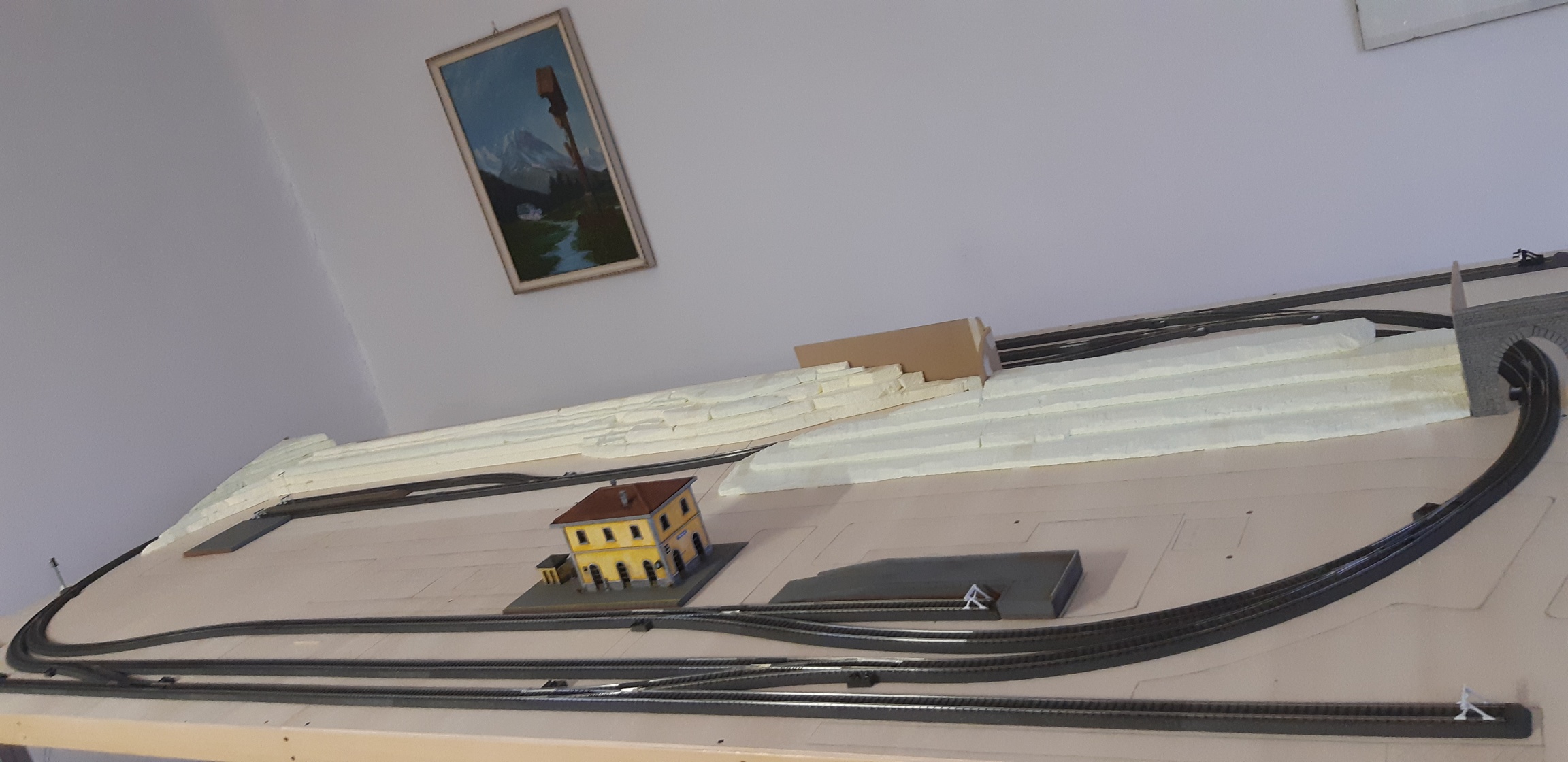

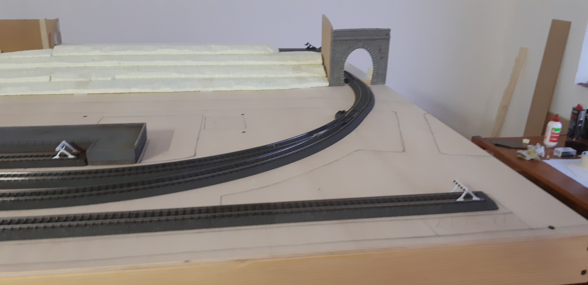

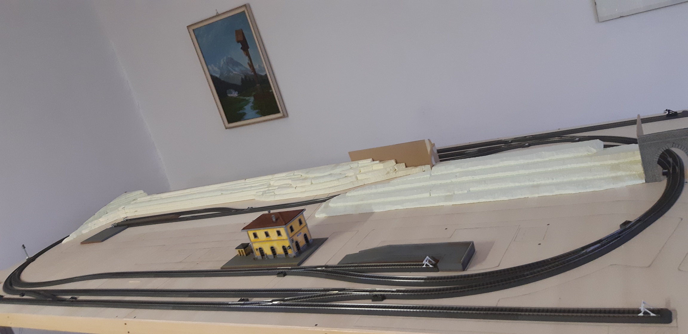

Qualche aggiornamento,
posati quasi tutti i binari ad esclusione dell'incrocio inglese slanciato che mi farà la linea deposito merci e linea posteggio carri, ma finché Marklin non lo commercializza si aspetta....
fatti i primi rilievi al grezzo che servono a nascondere la stazione fantasma e prova con i portali per la montagna con galleria.
Non ho ancora deciso se fare la galleria oppure continuare solamente con i rilievi nascondendo la parte retrostante.
Consigli e suggerimenti sempre graditi
Prossimamente muretti di contenimento a ridosso dei rilievi.
Alla stazione si sono aggiunti i gabinetti e due fioriere stile liberty.
Aggiunta rampa di cario auto costruita.

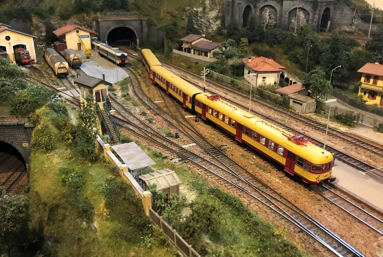

Non sono rimasto ai binari M, conosco sia il K che il C. Ciononostante ritengo che anche l’ultima versione sia lontana da binari tipo Tillig, Peco o anche Roco, solo per fare qualche esempio.
Poi se a qualcuno piace il binario C, sono d’accordo che sia giustissimo che li usi e si faccia il plastico con questi binari.

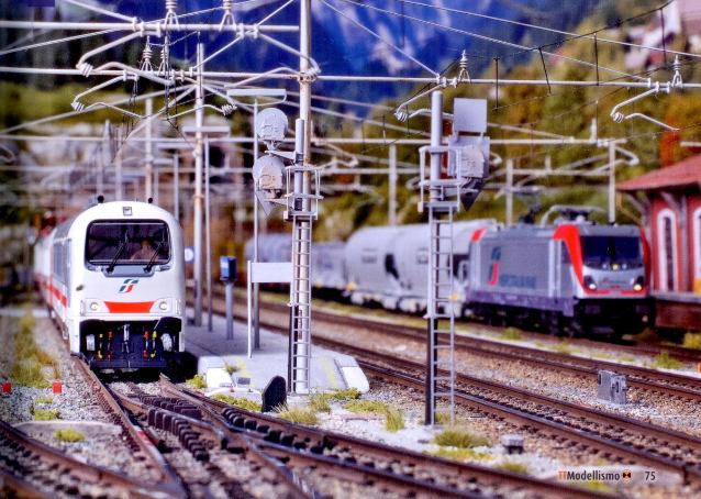

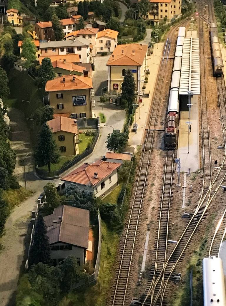

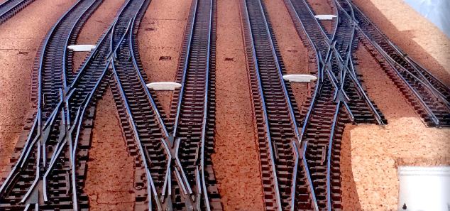

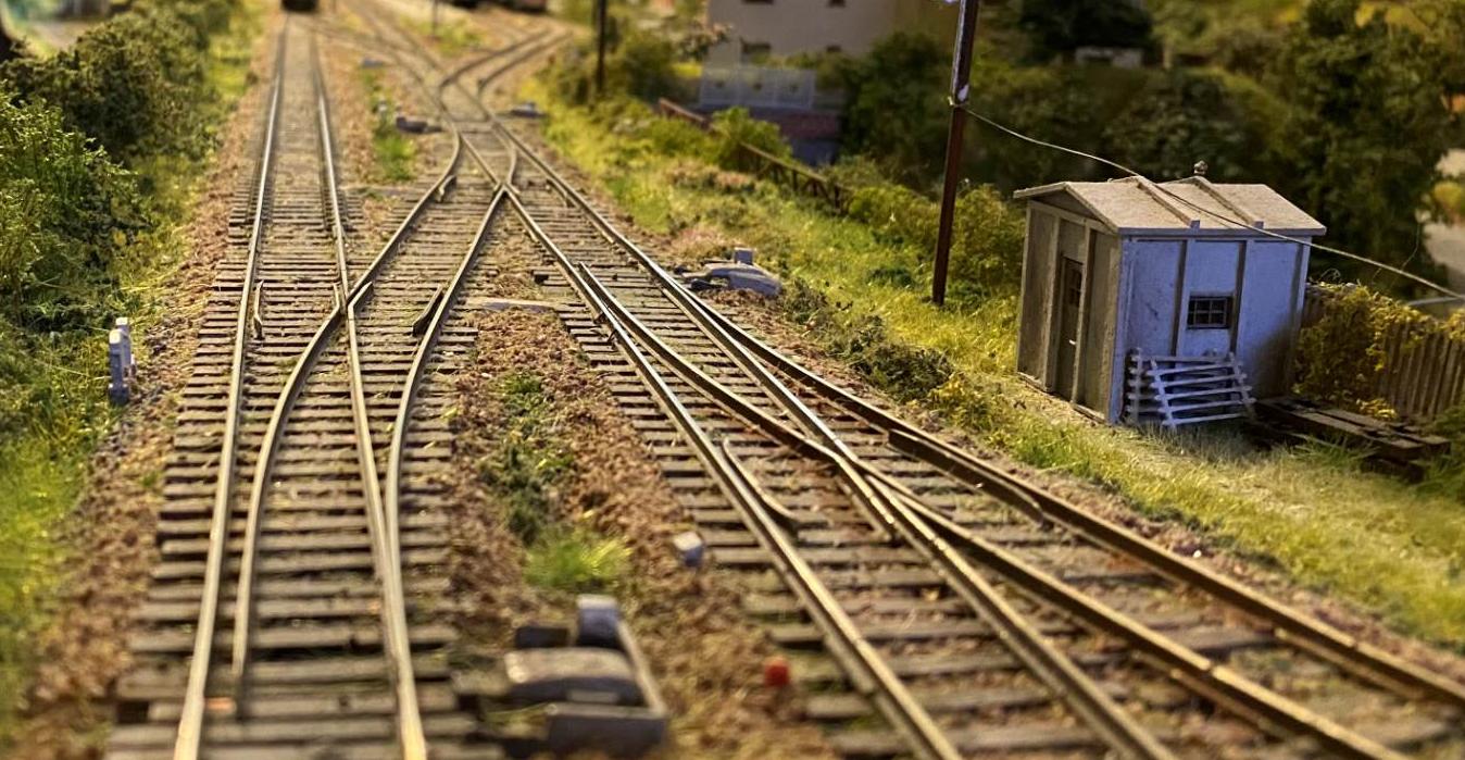

Già i punti di contatto centrali non sono il massimo, ma è nei deviatoi che l’estetica peggiora.

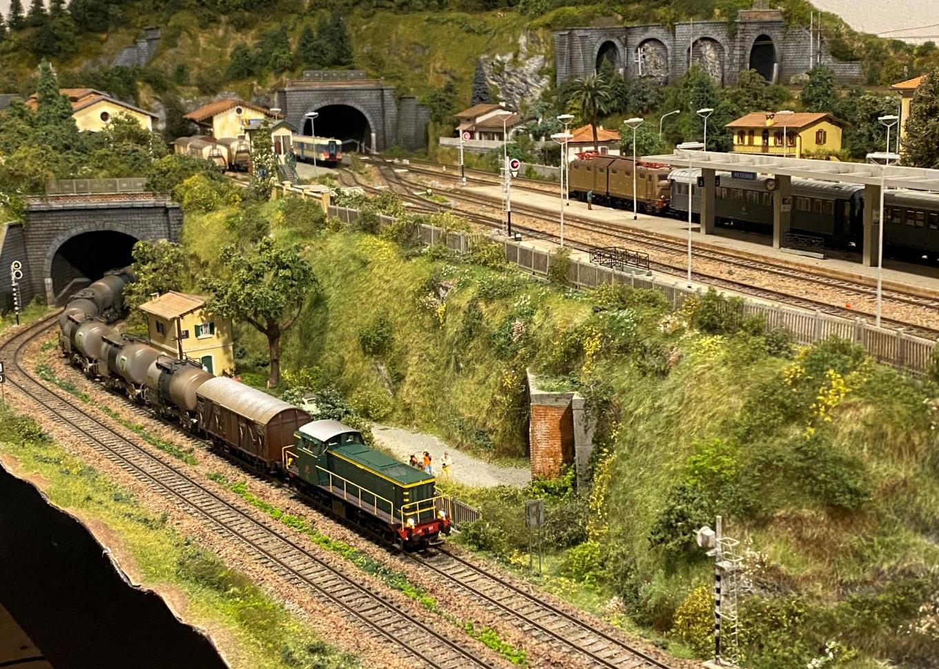

Ad esempio su TTM di Dicembre 2021 è stato illustrato il plastico di Buzzaceto. Plastico che ritengo molto bello, ben fatto e accurato: peccato (dal mio punto di vista) che abbiano scelto quell’armamento.
Non sparlo di nessuno, allego qualche foto a sostegno del fatto che la cosa è oggettiva, non una mia antipatia.

Il fatto che poi alcuni plastici non siano verosimili non c’entra nulla con la scelta dei binari, dipende solo dalla capacità ci chi li costruisce. Ma se già il materiale non aiuta …..

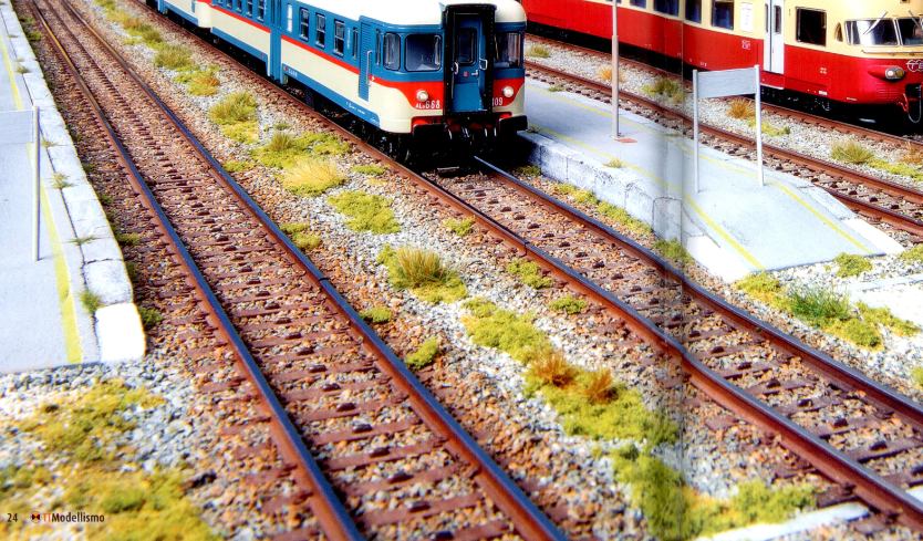

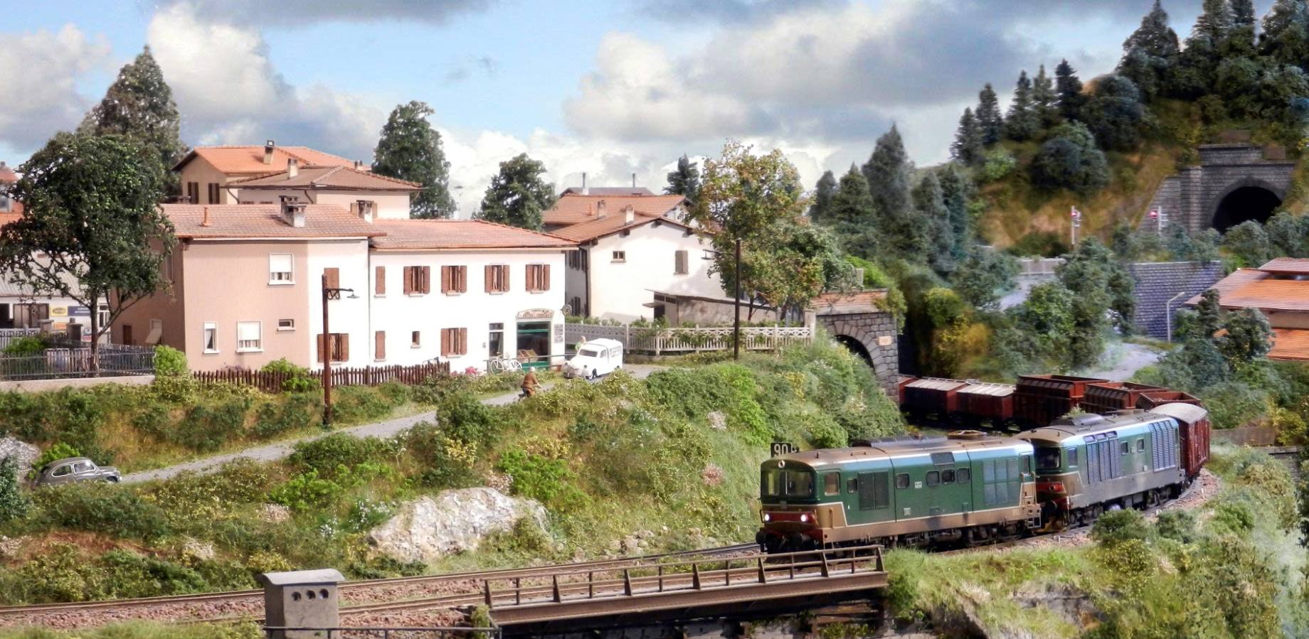

Il mio plastico è tutto in DCC, ovviamente a 2 rotaie, con deviatoi tutti metallici con cuore polarizzato ed è gestito dal calcolatore.
Allego qui tre immagini dei binari di Buzzaceto e un paio di immagini del mio plastico.

Lorenzo, purtroppo in Italia c’è pochissima informazione per chi si accinge a costruire un plastico.
L’assenza di riviste dedicate purtroppo non offre alcun contributo valido a chi vuol sapere e capire cosa sta scegliendo lasciandolo spesso nelle mani del negoziante che quasi sempre propone i prodotti che ha in negozio.
Marklin, a mio giudizio, è un produttore come altri e non ha nessun vantaggio tecnico e nemmeno qualitativo. Anzi la scelta Marklin limita tantissimo il successivo acquisto di prodotti di marche alternative. Se poi vuoi riprodurre la ferrovia italiana il parco è davvero misero.
Comunque ormai sei partito con quei binari che per imparare e divertirsi vanno ugualmente bene.
Qui qualche altra foto del mio plastico
Roberto M.
