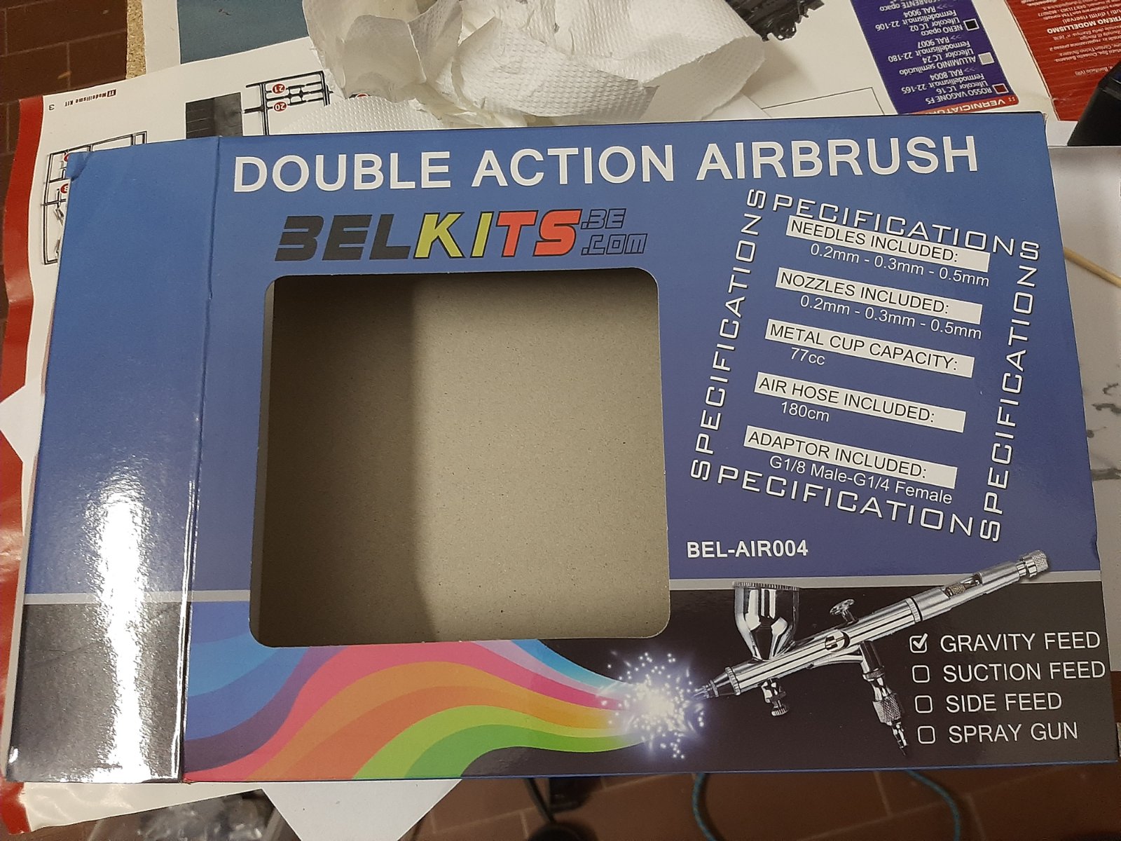

Adesso, vi pongo un'altra questione.
Usando l'aerografo mi succede che dopo poco che vernicio, mi sembra che si otturi l'ugello, con il risultato che non esce più vernice. E' come se l'ugello si seccasse, impedendo la fuoriuscita della pittura. Forse faccio uscire troppa aria e quindi si secca in fretta?
Oggi ho provato degli Humbrol ben diluiti (con acquaragia) e quindi non può essere un discorso di diluzione della vernice. Propendo più per l'aria......
Certo che l'aerografo darà anche dei buoni risultati, ma non è certo facile da usare...... :cry:
Grazie ancora [98]

#34 Messaggio da v200 »
Come pulisci l'aerografo? che modello? Da quanto tempo è in tuo possesso? utilizzi compressore o bombolette di aria compressa ?
Per 5 min utilizzo 30 min di pulizia .....sigh;(

#35 Messaggio da titoit »
v200 ha scritto: domenica 21 febbraio 2021, 16:26 Come pulisci l'aerografo? che modello? Da quanto tempo è in tuo possesso? utilizzi compressore o bombolette di aria compressa ?
Allora, guarda l'aerografo lo pulisco o con acqua o con acquaragia (per smalti). Ce l'ho da un mesetto e uso compressore. Ti allego foto della confezione.
Io ho idea che il problema sia il dosaggio di aria, perché la pittura mi pareva ben diluita. Solo che con il compressore non riesco a dosarla :( [105]
Comunque, in effetti è un po' frustrante. Per un uso assai limitato, che non sempre viene bene, occorre poi pulirlo a fondo, impiegando un sacco di tempo.
Se avete particolari consigli da darmi ve ne sarei grato :wink:

#36 Messaggio da v200 »
Solitamente la pressione di utilizzo va da 0,7 ad 1 bar con compressore per uso modellistico/grafica . Quelli per bricolage/officina sono troppo esuberanti è senza regolazione fine.Al massimo puoi riempire il polmone e spegnerlo la pressione erogata diventa meno intensa, esistono apposite ciambelle ad utilizzo per grafica con rubinetti dedicati a regolazione fine
Inoltre serve una trappola per l'umidità ovvero un filtro con cartucce in carta, cavo goffrato e apposita rubinetteria .
La diluzione dei colori rimane soggettiva ma solitamente è del 60% per gli acrilici, per gli smalti a volte anche maggiore in più per gli smalti occorre oltre a una buona miscelazione anche la filtrazione. Per la pulizia specialmente con gli smalti può essere utile un remover o bagno ad ultra suoni

#37 Messaggio da titoit »
v200 ha scritto: martedì 23 febbraio 2021, 19:02 Solitamente la pressione di utilizzo va da 0,7 ad 1 bar con compressore per uso modellistico/grafica . Quelli per bricolage/officina sono troppo esuberanti è senza regolazione fine.Al massimo puoi riempire il polmone e spegnerlo la pressione erogata diventa meno intensa, esistono apposite ciambelle ad utilizzo per grafica con rubinetti dedicati a regolazione fine
Grazie delle indicazioni Roberto. Ho questo compressore e cerco di arrangiarmi senza comprarne uno per aerografo. Cercherò di regolare meglio la pressione. Sicuramente non è uno strumento facile da utilizzare; la verniciatura a pennello mi sarebbe più congeniale, però se fatta bene quella ad aerografo è più realistica.

#38 Messaggio da v200 »
Sono anni che lavoro con aerografi e pennelli per il modellismo statico. Piuttosto vedi di trovare un gruppo rubinetterie più performante da sostituire a quello in uso , a volte potrebbe bastare

Ehm..scusa Roberto, in che senso rubinetterie? Collegamenti con compressore? O prendere un compressore da aerografo?
Paolo - Saluti ferroviari
Re: sporcature e invecchiamento carri
#40 Messaggio da v200 »
Sono il gruppo riduttore di uscita con i vari attacchi, in cui oltre al regolatore trovi la trappola anticondensa (filtro in carta). A volte quelli più economici non sono precisi(sovente più per usi da officina, ci sono poi quelli per uso grafico) Controlla che sul tuo compressore sia sostituibile
