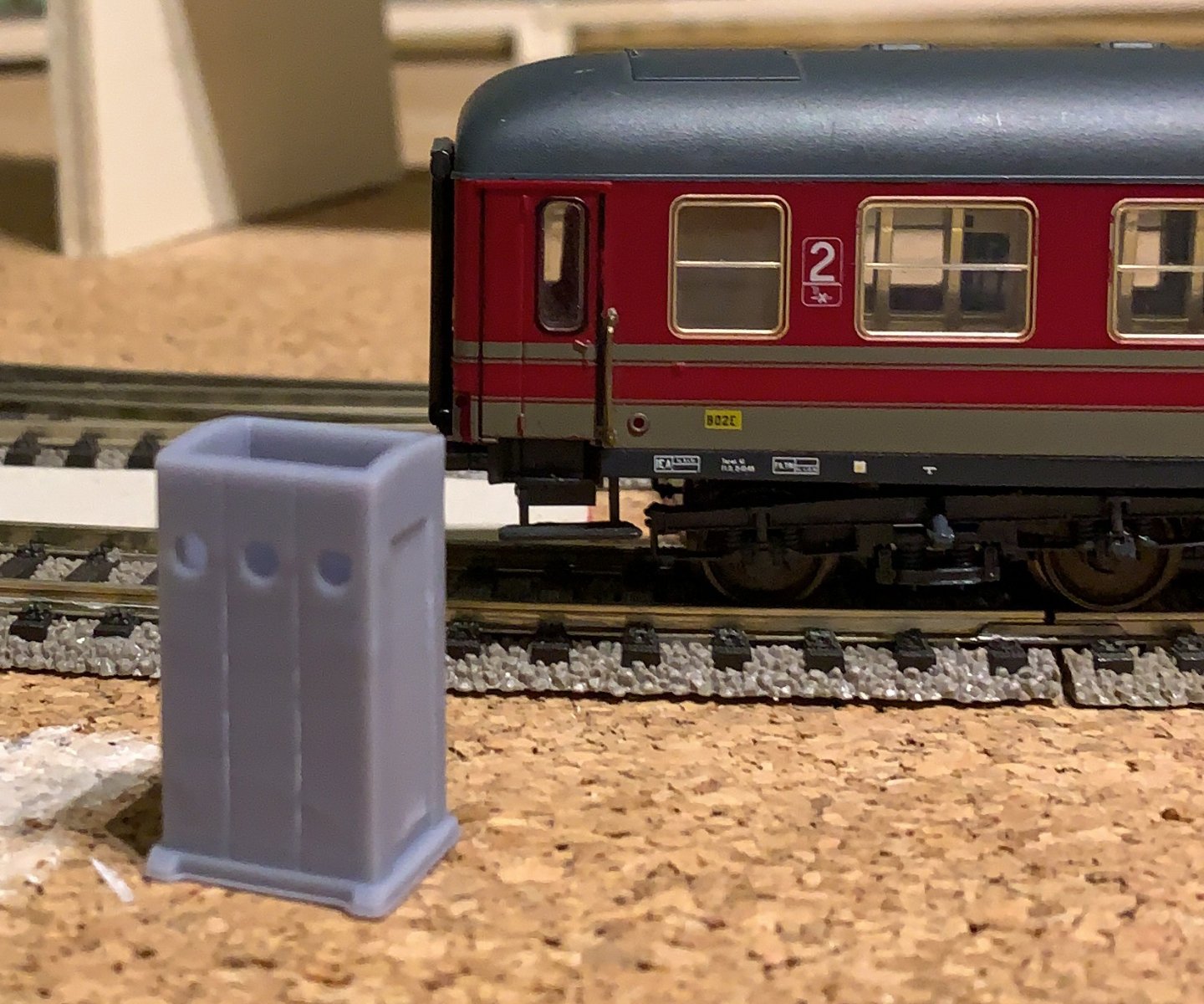

rieccomi qui!!!Finalmente mi sono deciso e ho acquistato la stampante 3D Photon S della Anycubic. Il primo impatto che ho avuto è stato di una stampante molto curata nei dettagli e nei materiali. Seguendo dettagliatamente tutte le istruzioni che mi forniva il manuale ho provato a stampare, al primo tentativo :shock: , una cabina telefonica di linea FS che ho progettato seguendo i tutorial di questo sito (manca il tetto che dovro stampare successivamente ed incollarlo). Come risultato è molto soddisfacente e la qualità è molto buona.
Ora viene la parte più difficile! Ci sono tecniche di verniciatura per rendere la stampa 3D molto vicina alla realtà?

Per esperienza personale ti consiglio di dare una mano leggera di primer, io uso indifferentemente il Tamiya fine grigio o il Vallejo hobby paint, e poi ti diverti con i colori che vuoi!
PS: con un oggetto di quella tipologia il tetto lo potevi stampare insieme al corpo, con qualche supportino...

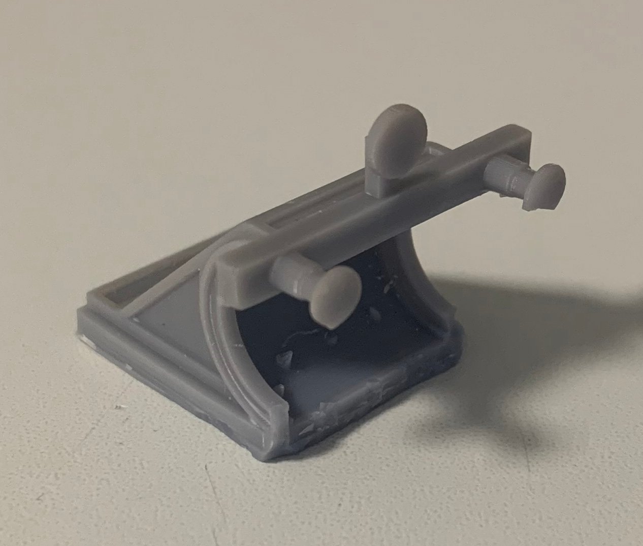

Questo particolare l'ho fatto ieri ma purtroppo, mentre staccavo i supportini, mi si è scheggiato un respingente. Tanto meglio, anche perchè la parte superiore si assottiglia troppo e la plastica, per lo spessore minimo, diventa quasi trasparente.
Questo per dirti che fatto un modello poi ci sarà sempre un miglioramento fino a quando non sei soddisfatto.

Ma i supporti li hai staccati PRIMA della "cura" con gli UV? Dopo, una volta induriti, è facile che scheggino le parti a contatto... E comunque falli il più sottile che puoi, non fidarti di quelli che ti mette in automatico lo slicer, io li metto sempre manualmente.
Per la trasparenza non ti preoccupare, dopo una passata di primer fine non si nota più.

Li ho staccati dopo il trattamento UV. In effetti non ho fatto particolarmente attenzione. Comunque i supporti manuali sono complicati da mettere anche perchè non è facile capire quali parti ne hanno bisogno. In rete non ho trovato guide interessanti...

Ok Fabio, vanno staccati prima, se li fai leggeri si staccano praticamente da soli; per dove metterli ci vuole esperienza, fai delle prove, in linea di massima le parti a sbalzo vanno sempre supportate, ma se l'aggetto è minimo puoi evitare.
