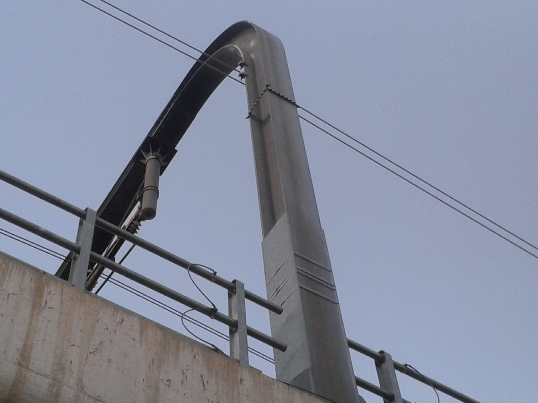

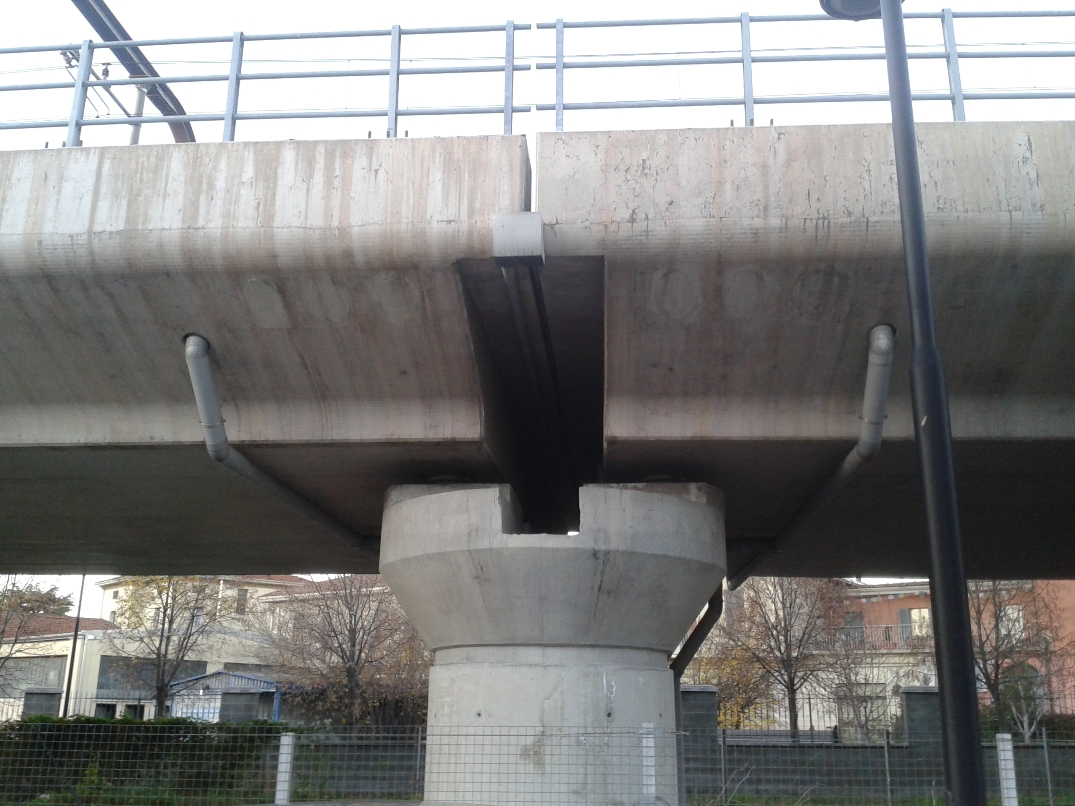

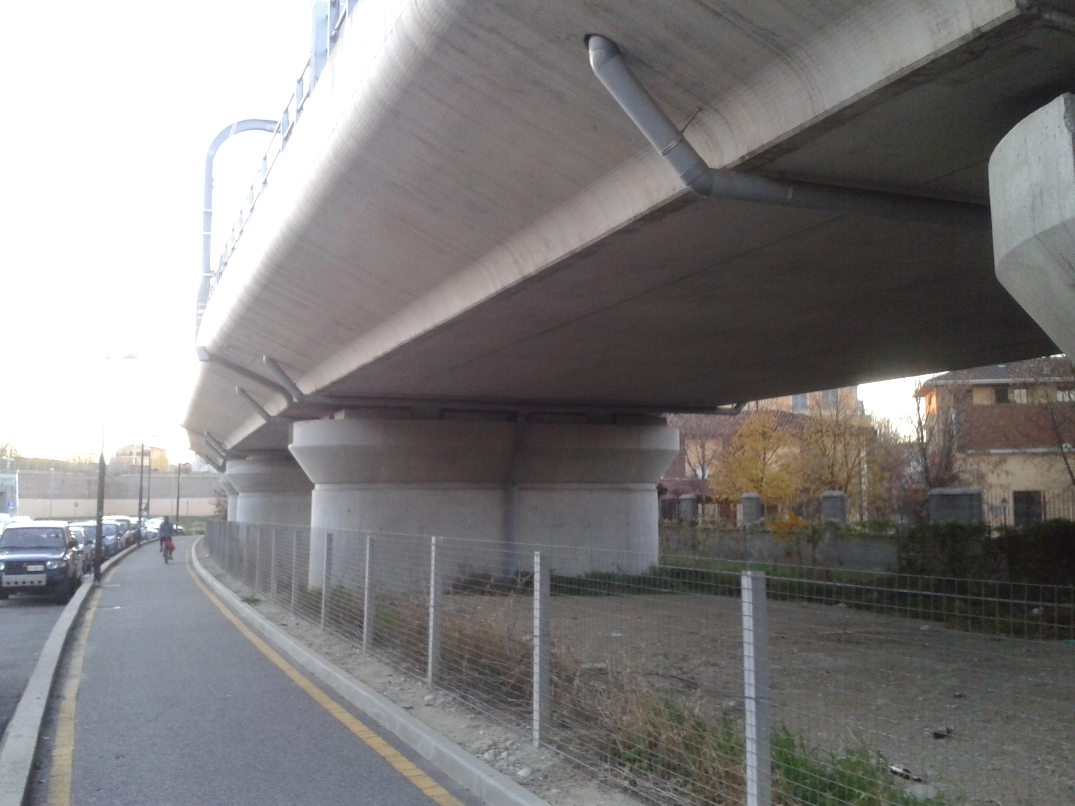

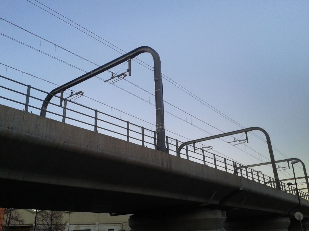

Intanto alcune chicche di "studio realtà". So..... che sapevate.... che per fare modellismo bisogna studiare la realtà. :P :P :P :P :P
Il viadotto ferroviario sarà di tipo, ovviamente, moderno. Quindi in cemento armato prefabbricato.
Tipo questo (foto del viadotto in area cittadina- Parma - della ferrovia di don Camillo):
Inutile aggiungere che l'altezza sarà di oltre 4,5 mt (al vero) dal piano stradale.
Ovviamente anche la catenaria sarà di tipo "odierno".

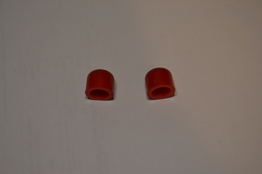

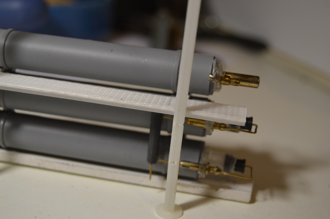

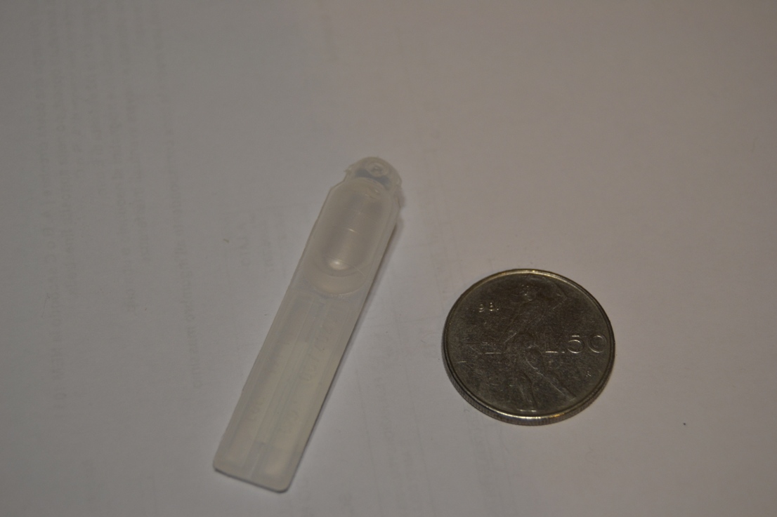

Ho, invece, iniziato alcuni studi produttivi. Non di petrol-derivati... Di costruzione modelli.
Tappi di prodotti cosmetici (della moglie)

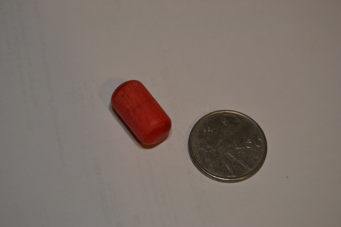

Contenitori di farmaci
Divenuti i seguenti pezzi:

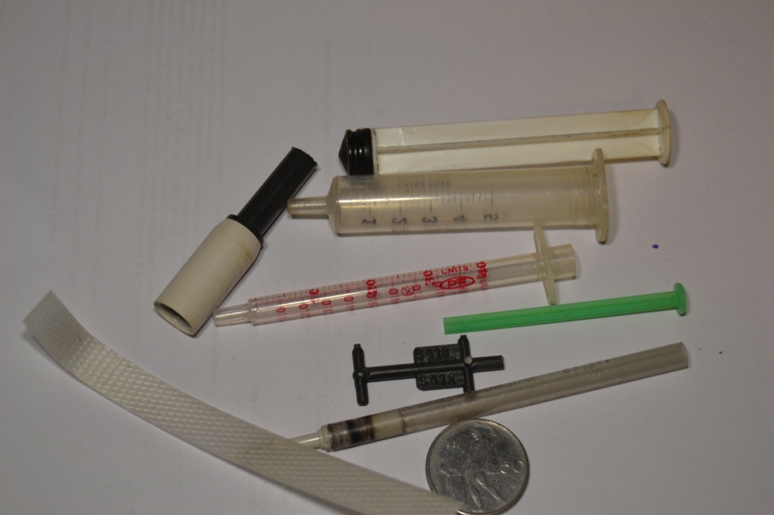

Inoltre, con la seguente "rantumaglia".....

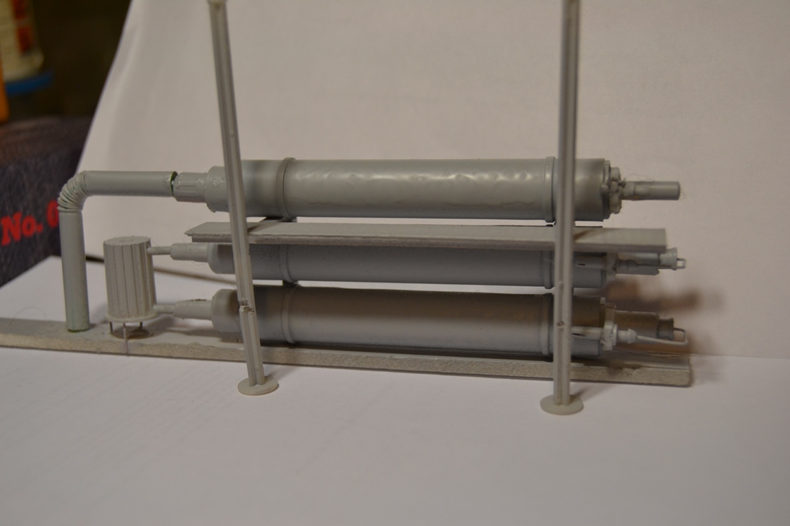

Ho ricavato gli scambiatori di calore:

#33 Messaggio da Edgardo_Rosatti »
Ingegnoso!
Poi la 50 Lire è la cigliegina sulla torta!

Orco che ingegno Roberto, non avrei mai pensato di utilizzare quei materiali....... Avanti cosi amico che di patatine e birra ne ho a iosa [129] [71] [68] [69] [70] [72] [73] [278]

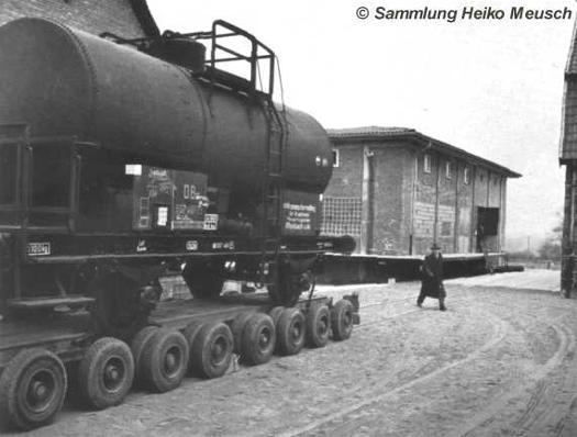

Marco.... Non preoccuparti. Bisogna molto prenderci la mano per la scala TT. Devi abituarti al "più piccolo dell'H0"... almeno 1/3.
Comunque..... Penso vi siano infinite possibilità di sviluppo. Come ho già detto in precedenza, non ho tempo per costruire uno scalo merci, con deviate, binari di ricovero, composizione, ferma-carri, precedenze... No. Non ho tempo (attualmente) per ragionare in questo senso.
Il mio sarà un modulo rettilineo, di piena linea, con un viadotto che sovrasta un impianto petrolchimico, come da progetto pubblicato.
Ho intenzione di autocostruire alcuni rimorchi stradali per il trasporto di cisterne ferroviarie.
Quindi..... :wink:
Prevedere nel tuo modulo un angolo adeguato a tali manovre creerebbe ulteriore realismo... :wink:
Vedi foto seguente. Ovviamente considerando tempi più..... "odierni", benché ormai tali manovre avvengano tramite "container cisterna": :lol: Anche questo è un ulteriore spunto...

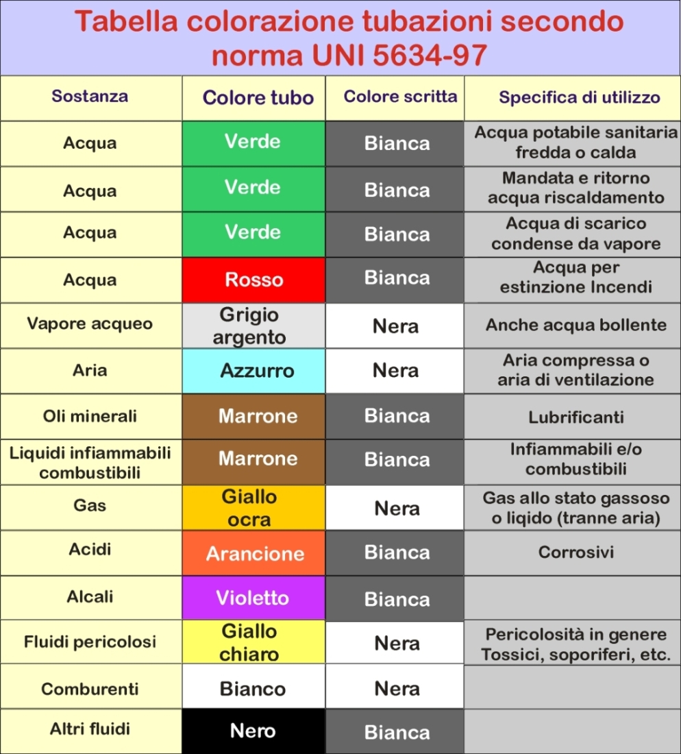

Aggiorno qui, benché possa esserci un ulteriore e sicuramente migliore posizione per questa mia ricerca.
Trattasi di una ricerca relativa alla costruzione di impianti industriali, quindi di "realizzazioni realistiche", che spesso esulano da tutto ciò che è "treni".
Quindi, ripeto, per ora inserisco qui, che comunque è al suo posto, ma molto nascosto a chi farà ricerche future per la costruzione di industrie o poli industriali.

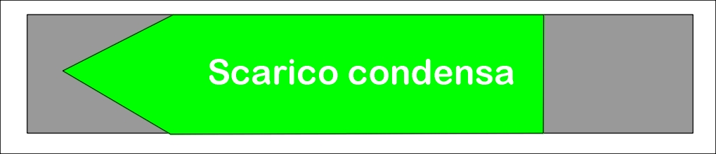

Dal 1997, aggiornato alla "piffero storto" nel 2008, esiste una legge che "consiglia" la colorazione dei tubi in base a ciò che contengono/trasportano.
In un impianto industriale è quindi "consigliato" (fra virgolette perché poi lo spiegherò), per tutte le tubazioni scoperte, in prossimità di derivazioni, valvole o quant'altro, la colorazione del tubo con una scritta che evidenzi il "contenuto intubato".
Purtroppo, inaspettatamente anche per me, ho scoperto che vi sono più di una regolamentazione.
Tale regolamentazione è fatta alla...... (evito di esprimermi).
La regolamentazione dei colori utilizza 2 diverse regolamentazioni (Siamo in Italia...) che, credo d'aver capito (ma non n sono sicuro), siano di tipo "privato" oppure "pubblico".
Per spiegarmi meglio... In un ambiente pubblico (quale ospedali, cliniche, strutture comunali, scuole, etc...) si utilizza una codifica monocromatica, di facile intuizione agli addetti.
Mentre all'interno di industrie, ove l'accesso è escusivo a personale qualificato, si utilizza un codice diverso, più "ampio" e bicromatico.
Entriamo nei meandri delle normative, entrabe facenti parte del "D.lgs. 09 aprile 2008. n° 81 - allegato XXVI - Regolamento CE n° 1272/2008 CLP"
La normativa UNI 5634-97.

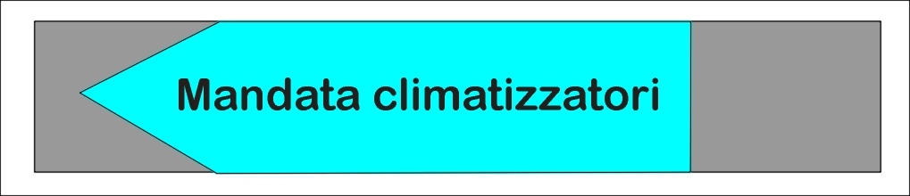

La normativa, aggiornata al 31 ottobre 1997, sostituisce la precedente normativa del 1965, che già sostituiva la normativa UNI 1281 del 1921.
Tale normativa prevede la colorazione dei tubi "non interrati" in base al contenuto, con frecce che indichino il senso del flusso interno del liquido o gas contenuti.
Suppongo questa sia una normativa per tubazioni "scoperte" in luoghi pubblici.
Questo è l'elenco dei codici colore tubo e del colore scritta che indica il contenuto nel tubo:
Quindi. secondo questa normativa, un tubo dovrà arrecare le seguenti diciture:

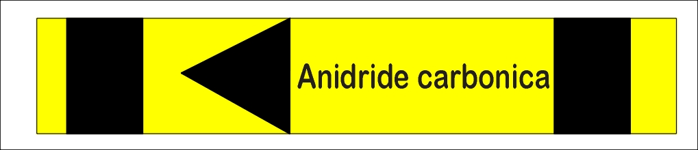

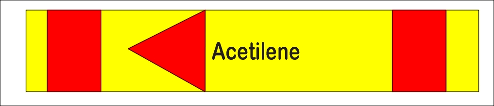

Come, però dicevo, c'è un altra tabella, molto diversa, con codici anche a due colori, per indicare anche pericolosità aggiuntive del liquido o gas che percorrono il tubo.
La tabella DIN 2403.
Anche questa tabella fa parte del "D.lgs. 09 aprile 2008. n° 81 - allegato XXVI - Regolamento CE n° 1272/2008 CLP".
Ma vi sono grandi differenze, si usa indicare, quasi nel dettaglio, la natura del contenuto del tubo. Ecco perché penso sia utilizzabile com,e "specchietto" per la costruzione di industrie. Perché solo tecnici specializzati comprenderebbero il significato colore.
Anche in questo caso bisogna indicare il senso di moto del contenuto del tubo con una freccia, nonché la sostanza e sua pericolosità .
Per cui, un tubo di "Acetilene" sarà indicato così:
Un tubo di "Anidride carbonica"... Così:

Come al solito le varie normative vigenti invece di essere semplici e agevolare il lavoro complicano non poco la vita quotidiana di chi deve operare con esse.
Per il modulo in creazione sarà una fatica in più, ma con grandi spunti di interesse mettendo questa tabella esplicativa ( e altre che spieghino le varie parti del sistema tubiero ) consultabile al pubblico.Oltre ad un modulo scenico si può pensare ad un modulo divulgativo, cosa che aumenta l'interesse non solamente per i transiti convogli (la parte principale ) ma dando l'indicazione del perchè esiste un traffico dedicato .
Un qualcosa in più che potrà diversificare il Modulare sociale da altri plastici
