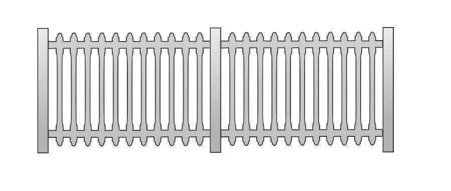

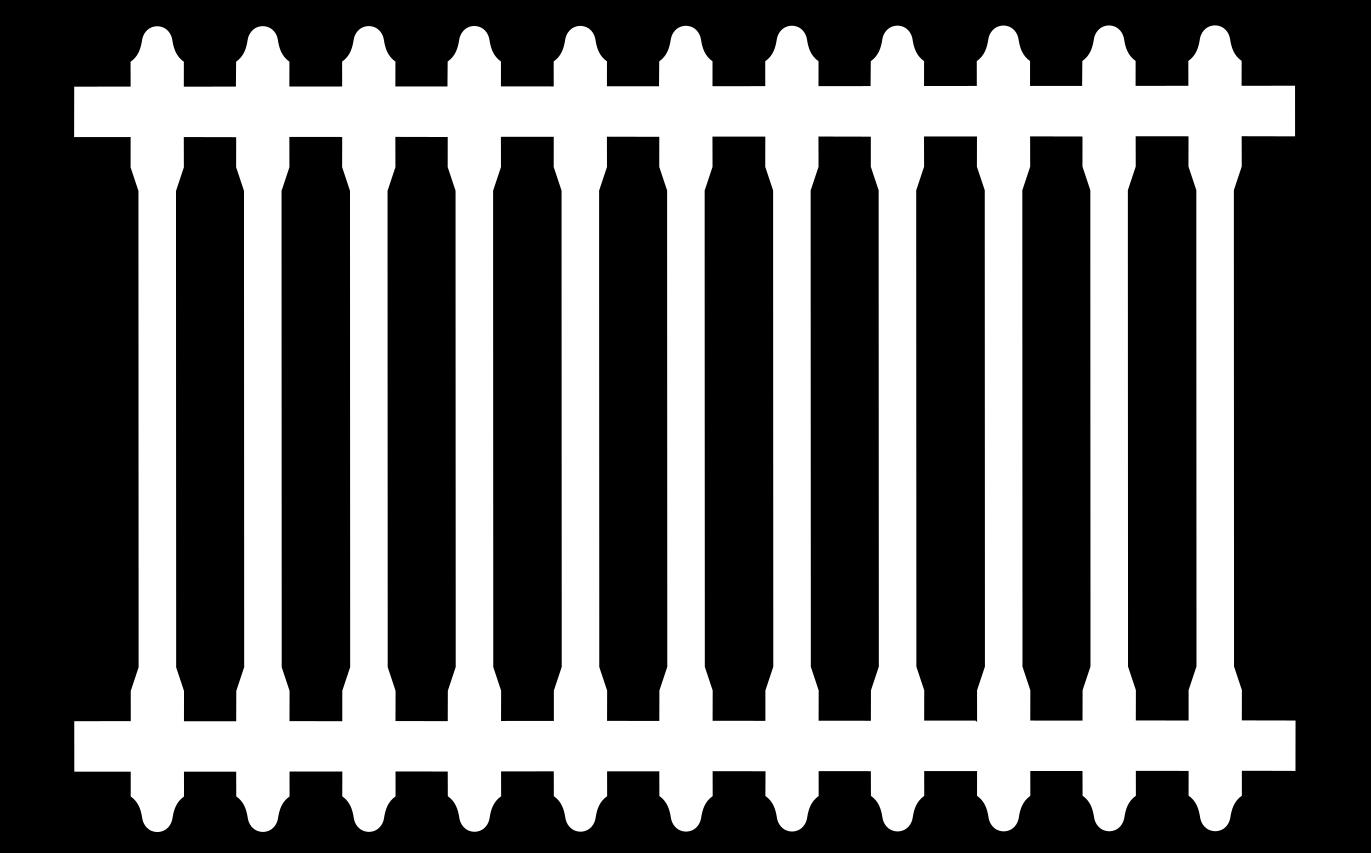

Continua la sperimentazione...
Veloce prova di staccionata FS...Come modello di riferimento ho scelto il tipo di staccionata che si trova nella stazione del mio paese.
Alla fine, ho deciso che per fare i disegni per le pellicole adotterò il programma grafico illustrator.
Scriverò tutte le mie esperienze che farò con la fotoincisione.Lo so, sul web si trova di tutto e anche qui sul forum è già stato scritto molto in merito.Io cercherò semplicemente di spiegare il tutto in maniera facile e comprensibile per tutti come lo sono i miei soliti passo passo.Poi se l'amministratore decide di accorpare la discussione con altre già aperte, è ovvio che è liberissimo di farlo :smile:
Cordiali saluti a tutti.
37,52 KB

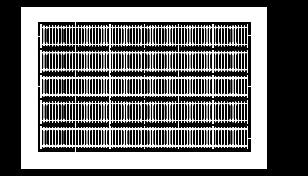

#33 Messaggio da AXEL »
Si comincia a fare un pò più sul serio con le sperimentazioni :smile:
PS: Sono solo pochi giorni che uso un programma di grafica vettoriale[:I]

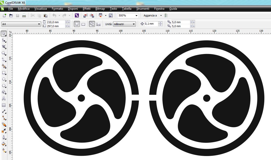

#35 Messaggio da AXEL »
Ecco cosa sono riuscito a fare in pochissimo tempo con CorelDraw.
Non c'entra nulla con la ferrovia.Ho solamente seguito un tutorial trovato in rete.Però potrebbe essere anche parte di una ruota,mah :?
Rispetto a Inkscape lo trovo più completo con molti automatismi.Chiaramente io non conosco inkscape a fondo, quindi posso anche sbagliarmi.
Come livello di difficoltà, i due programmi più o meno si equivalgono.Alcuni comandi sono simili, altri sono completamente diversi...Vedremo in seguito.
68,12 KB

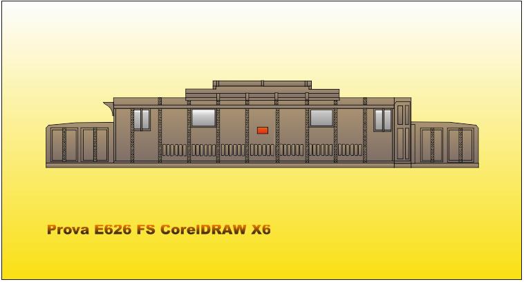

#36 Messaggio da AXEL »
Ora non massacratemi.Sempre per impratichirmi ho fatto questo veloce e MOLTO SEMPLIFICATO disegno di E626.
Devo dire che rispetto a inkscape, trovo più semplice e intuitivo l'uso di coreldraw.

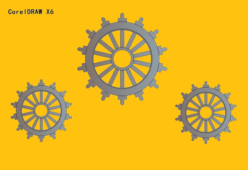

Messaggi: 2878
Re: Fotoincisione e disegno vettoriale.
#37 Messaggio da AXEL »
Qualche progresso...del resto messe insieme sono sole poche ore libere che uso Coreldraw.
Queste esercitazioni, mi servono per prendere dimestichezza il più possibile con gli strumenti di disegno.
Qualche parere è ben accetto :smile:
128,61 KB

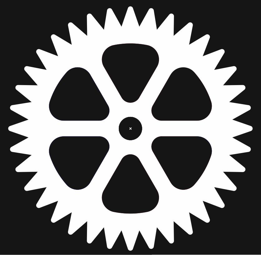

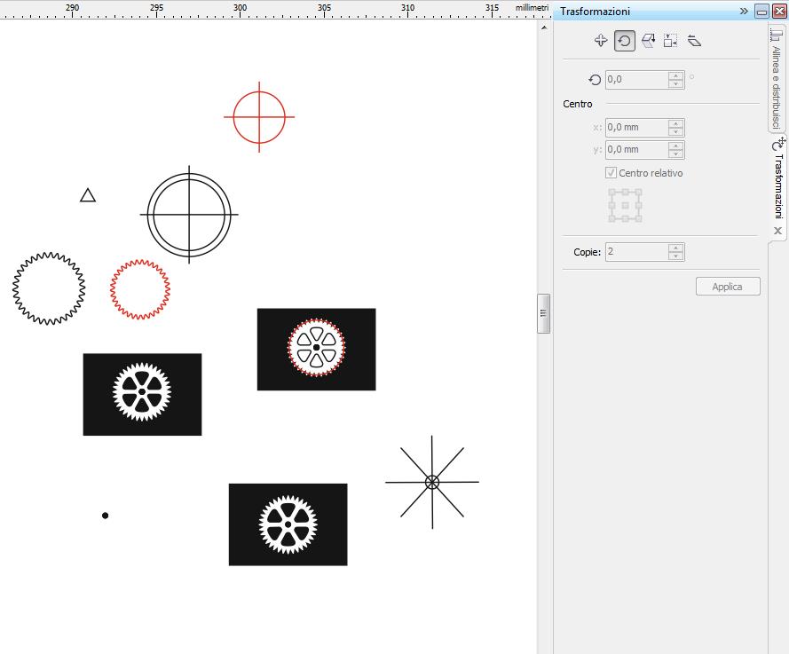

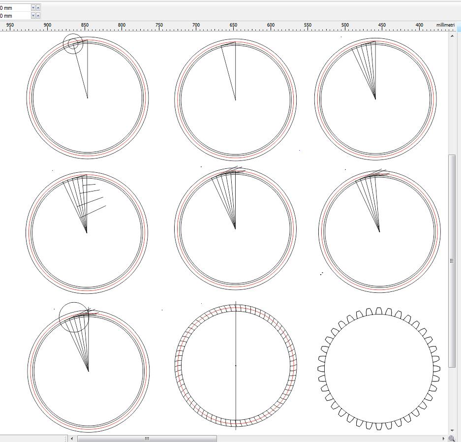

Oggi ho provato a disegnare ruote dentate, ma credo che Corel Draw non sia molto adatto e preciso per questi tipi di lavori...C'è qualcuno tra di voi che usa Corel e ha avuto le mie stesse impressioni?
17,7 KB

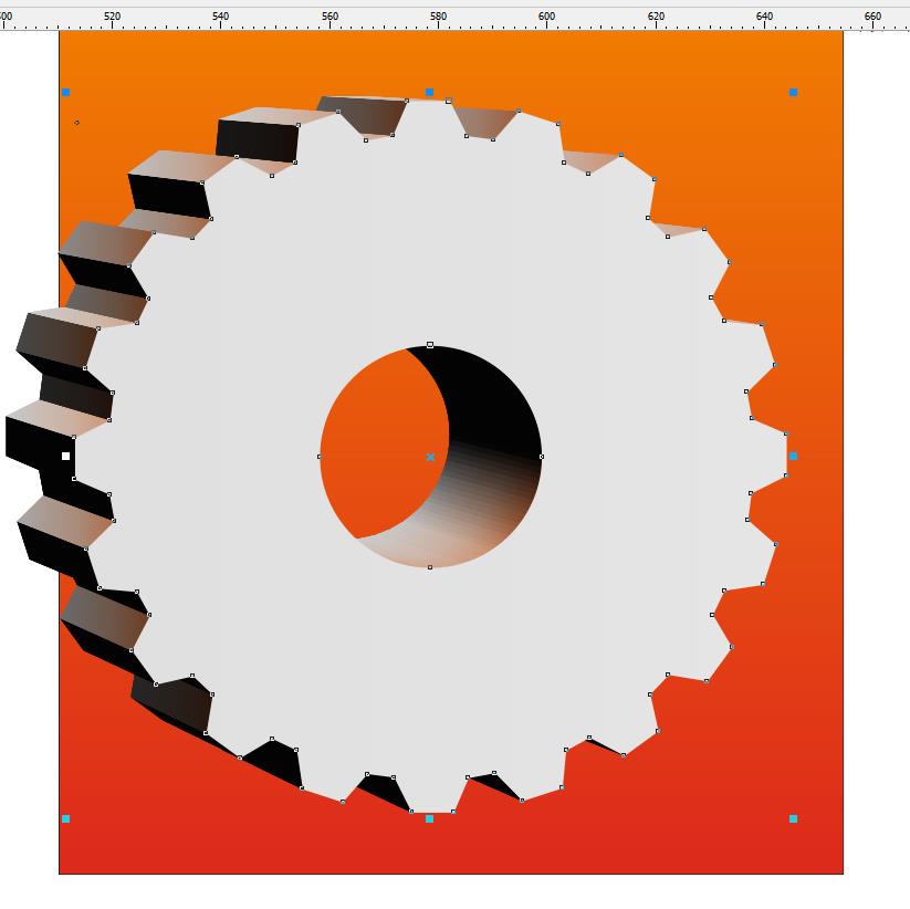

Messaggi: 2878
#47 Messaggio da AXEL »
Pardon [:I]
Ho ricontrollato i dati confrontandoli con un Cad.Ora Corel è preciso.Errore mio.Menomale :wink:
44 KB
Messaggi: 2878
#48 Messaggio da AXEL »
Ecco qua!
Una ruota dentata perfetta al 100%!
Sono contento, una volta capito l'inghippo è stato semplicissimo disegnarla :grin:
