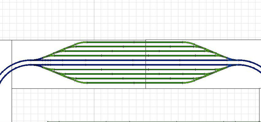

#2230 Messaggio da sal727 »
Anto ha scritto:Scusate l'ignoranza: che cos'è una stazione nascosta?
viene chiamata così un insieme di binari di ricovero nascosti alla vista, di solito a livello inferiore ma anche sotto le montagne, dove fare stazionare i convogli e farli partire alternativamente, in modo da variare la monotonia del solito convoglio che gira

Grazie Sal, ma mi domando: se è nascosta come faccio a sapere quali treni sono fermi e su quali binari? Magari è una stazione complessa con 7-8 binari come il tuo esempio
#2232 Messaggio da sal727 »
ci sono vari modi, c'è chi mette una piccola telecamera e vede il tutto da un monitor, oppure attraverso dei sensori sui binari che rilevano la presenza del convoglio attivando delle spie sul quadro di controllo

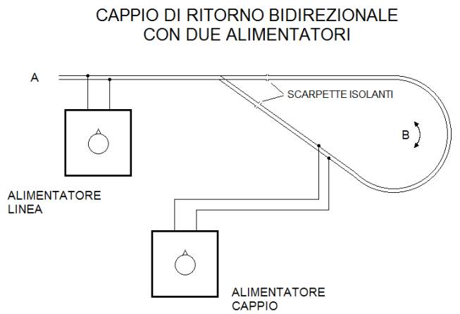

#2250 Messaggio da v200 »
@ Maurizio,
allargare il tracciato del plastico D&A è fattibile ma occorre tenere presente che molto facilmente si può creare un cappio per via del ripiegamento del tratto centrale del tracciato originale specialmente nel interconnettere le varie sezione dei raddoppi tra loro con i deviatoi.
Quindi controlla attentamente il percorso e dove posizionare i deviatoi.
In teoria da quanto ho capito vorresti inserire i deviatoi supplementari fronte stazione sul fascio binari, ma dovrai valutare una eventuale allargamento del plastico già in originali i binari sono cortini rischi che i convogli si fermino a cavallo dei deviatoi o sopra rendendoli inutilizzabili.
Come esempio posto questo piccolo progetto di ampliamento manovre dove si creano i cappi, se noti i deviatoi aggiunti in stazione vanno in corto
