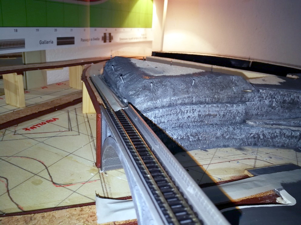

Anto ha scritto:Salve a tutti. Volevo fare una domanda agli esperti riguardo la posa dei binari: come conviene procedere? Assemblare tutto il tracciato e poi fissarlo alle plancie, oppure fissare i binari man mano che si procede? In questo secondo caso, non potrebbe succedere che poi alla fine il tracciato non si chiude? (per +o- pochi mm ovviamente)
La forma e la lunghezza delle binari è identica a quella delle plance, la scarpetta di accoppiamento permette piccoli adattamenti e/o correzioni di direzione, ho fatto diverse prove con i pezzi finora a disposizione prima di posare quasi definitivamente il primo tratto sul passaggio a livello ed il secondo sopra il ponte

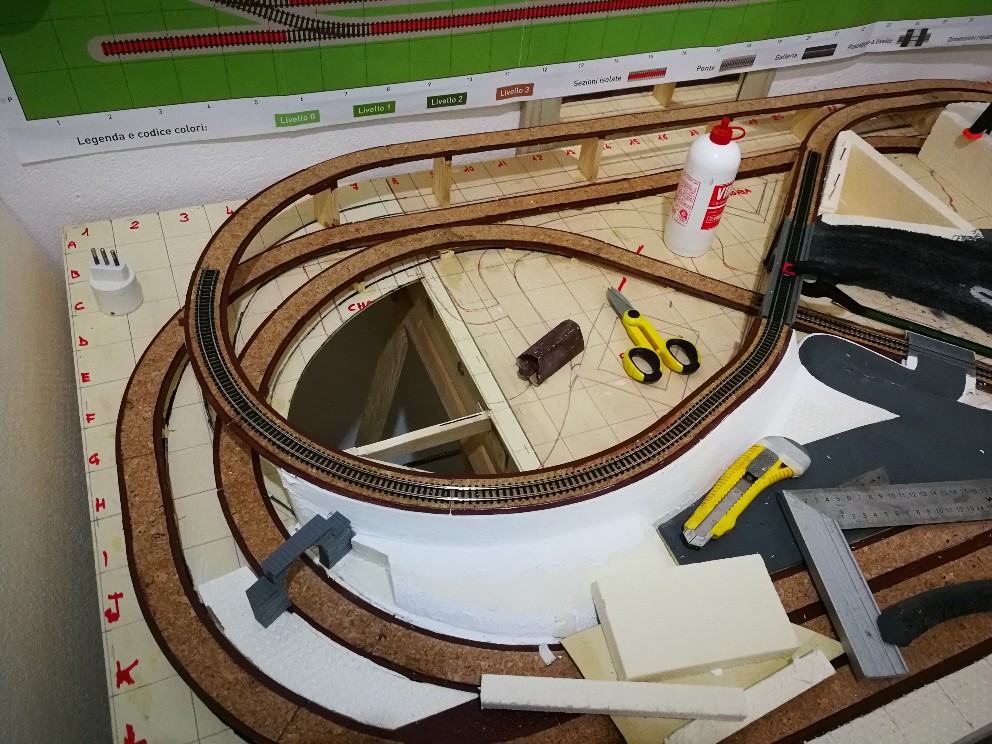

sal727 ha scritto:puoi posare tranquillamente i binari man mano che li hai, ma non fissarli definitivamente, usi le classiche puntine da disegno mettendole fra le traversine, così nel caso tu debba fare qualche variazione non hai nessun problema a staccare i binari, alla fine quando hai posato il tutto puoi procedere a fissarli definitivamente.

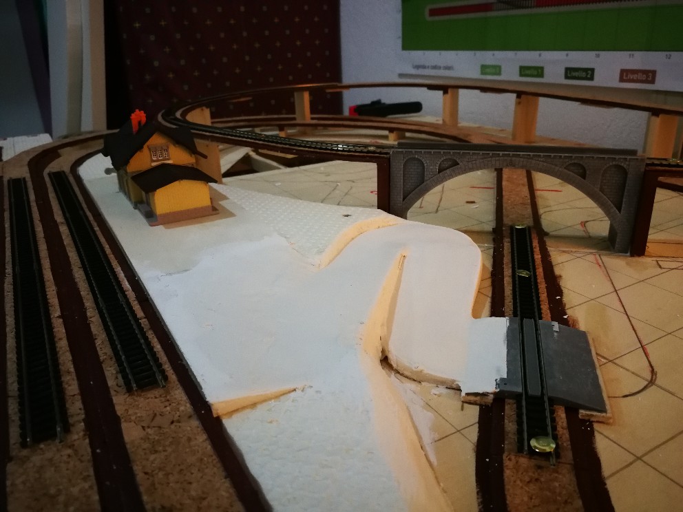

Scusa Alceo, ma hai incollato il sughero alle plance prima di fissarle ai piloni?

FraPis ha scritto:Scusa Alceo, ma hai incollato il sughero alle plance prima di fissarle ai piloni?
No, per il momento è tutto soltanto appoggiato, aspetto istruzioni dalla Dea, non so neanche se consiglia di mettere il sughero tra binari e plance.
Perchè questa domanda ?
Farebbe differenza ?

P.S.: Il sughero è un extra dietro suggerimento di Roby, non lo troverai sicuramente nelle istruzioni DeA :wink:

Per vedere cosa si inventano alla DeA basta guardare le foto del forum tedesco http://forum.model-space.com/default.as ... pics&f=396, praticamente il sughero non è previsto nell'opera, poi ognuno decide cosa è meglio fare, nel mio caso ho preferito mantenere la base DeA ma curare qualche dettaglio extra proprio per cercare di assimilare maggiormente la tecnica di costruzione [102]

Non solo serve ad attenuare il rumore ( alla lunga da poi fastidio ), ma smorza le vibrazioni ed eleva il sedime stradale per elevare le rotaie dal piano di campagna ricreando l'altezza massicciata.
Le rotaie non sono a livello del terreno bensì sollevate da esso in piena linea

Scusami Roberto, lungi da me dal voler fare polemica, ma faccio una vagonata di domande e supposizioni per imparare a più non posso.
La plancia, di per sè, non è sufficiente a sollevare i binari dal piano campagna?
Per metà, in prossimità delle rotaie, la si ricopre col ballast e l'altra metà con erba o sabbiolina per simulare un sentiero.
In quanto al rumore che crea, non è che il treno lo devo far andare tutto il giorno.
FraPis ha scritto:Per vedere cosa si inventano alla DeA basta guardare le foto del forum tedesco http://forum.model-space.com/default.as ... pics&f=396, praticamente il sughero non è previsto nell'opera, poi ognuno decide cosa è meglio fare, nel mio caso ho preferito mantenere la base DeA ma curare qualche dettaglio extra proprio per cercare di assimilare maggiormente la tecnica di costruzione [102]
Infatti anch'io, su suggerimento di Roby ed altri esperti, ho deciso di mettere il sughero, tant'è che l'ho sagomato e preparato, ma sono come San Tommaso. [102]
