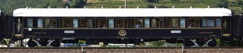

Iniziamo la recensione seconda parte della cassa CWIL,
terminando una parte della prima[:I]
Il numero dei finestrini e corretto sia per la fiancata corridoio che per la fiancata cabine.
27 finestrini lato cabine letto, 10 piccoli, 7 medi, 10 grandi
16 finestrini lato corridoio, 5 medi, 11 grandi
Corretti i finestrini delle quattro porte a Calisson ( calice) per le carrozze letto.
Alcuni ritocchi per migliorare l'estetica dei finestrini .
Oscurare i finestrini delle due ritirate con vernice bianca, sono i primi della fila lato cabine.
Aggiungere la barra orizzontale sui finestrini delle porte a circa due terzi partendo dal basso.
Inserire la sagoma delle abat jour rosse delle cabine ai finestrini grandi esattamente al centro
Applicare alcune tendine a varie altezze tramite sagome in carta o cartoncino in colore kaki o bianco

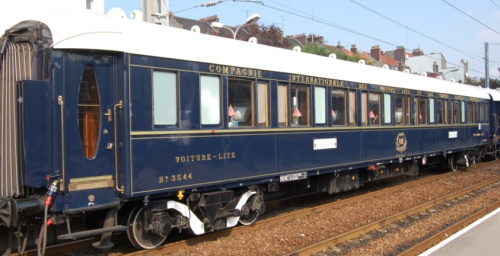

#179 Messaggio da v200 »
Alla fine queste carrozze CWIL Venice Simplon Orient Express ( VSOE ) per il prezzo fanno la loro ottima figura sul plastico senza rimpiangere modelli molto più blasonati.
Una piccola info, volendo dotare le carrozze di illuminazione possiamo utilizzare le apposite barre Minitrix allargando i fori dei contrappesi ( parte in ottone elettroconduttiva e ponendo le molle tra gli assali), di solito la zavorra o contrappeso è un rettangolo metallico posto al centro del telaio sotto il pavimento che simula gli scompartimenti. Questa soluzione dei contrappesi posta sui carrelli e fissati tramite viti da una parte contribuisce a caricare il peso direttamente sui carrelli permettendo un miglior transito sui deviatoi per contro occupando molto spazio all'interno della carrozza rimanendo molto visibile ma facilmente ocultabile applicando le tendine ai finestrini.
Una cosa però poco simpatica è la sede molla dei ganci per l'ammortizzamento non essendo completamente chiusa si rischi di perderla tramite un urto violento tra i rotabili, per porvi rimedio basta fare un riparo ad U con profilati in plasticard ( incollandoli con colla cianoacrilica senza andare sulla molla :wink: ) per creargli un coperchio
Per maggiori info sulle carrozze consultate l'ottimo sito " scalaeNNe-Note Sparse " da dove ho reperito varie info
https://scalaenne.wordpress.com/2011/10 ... ress-vsoe/

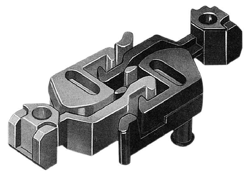

#192 Messaggio da v200 »
Ciao Maurizio ,

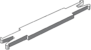

In scala N abbiamo un tipo di gancio standard
Quello qui in foto, possono cambiare i codoli che si inseriscono nei telai per la diversa conformazione del sistema di fissaggio ma sostanzialmente l' uncino rimane sempre quello.
Inoltre si può avere la barra di unione tra l' uncino e piede lunga o corta o a conformazione a collo di cigno per i timoni di allontanamento in alcune carrozze passeggeri.
Infine Fleischmann a sviluppato un gancio differente per avvicinare le testate avendo un sistema di incastro verticale per una maggior tenuta
3,54 KB

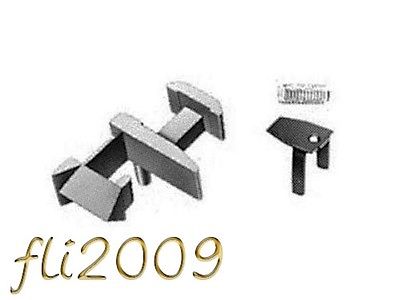

Qui i ganci Profi Fleischmann.

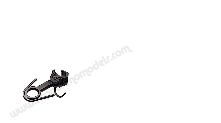

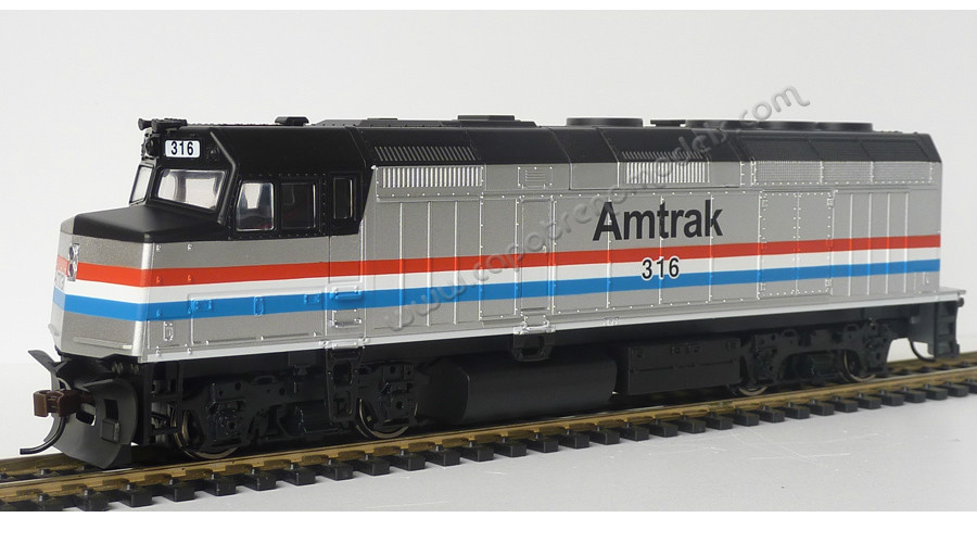

Poi abbiamo i ganci USA e Giapponesi
46,46 KB
9,85 KB
E per finire quelli magnetici della Kadee
12,17 KB
Gancio standard

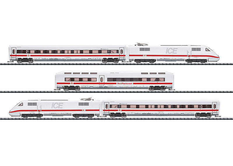

#193 Messaggio da v200 »
Per ultimi le barre di accoppiamento per i treni aerodinamici come gli ICE Tedeschi o per quei particolari carri merci accopiati
4,7 KB
74,39 KB
5,01 KB

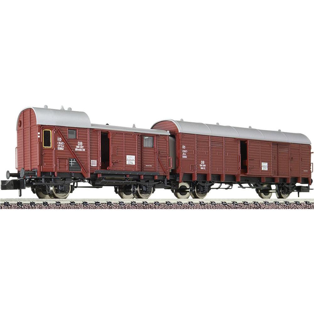

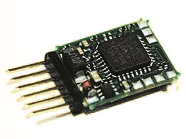

#199 Messaggio da v200 »
Vai tranquillo, i ganci standard sono presenti su tutti i rotabili Fleischmann,Minitrix,Arnold,Hobby Tra in escluso gli ICE, o i vagoni merci accoppiati che hanno due testate con gancio standard ad uncino
56,9 KB
69,36 KB
Mentre per la centrale va bene quella che hai ora( che modello è?) in enne cambiano i decoder che hanno misure più piccole che possono essere inseriti nelle slot NEM 651 a sei refori.
49,2 KB
