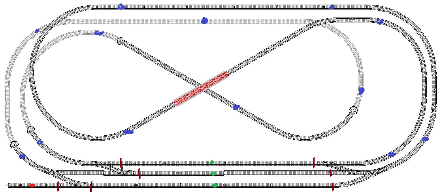

Anche io,come Charlie mi sembra, ho allargato il piano di sviluppo quasi uguale a come ha fatto lui, aggiung un ovale esterno per cercare di far girare 2/3 treni insieme in digitale.Ho scritto alla Darstaed per capire qualcosa di più sulla possibile digitalizz delle loro 2 loco Dea e mi hanno risposto, in inglese ovv, un pó generici ma mi sembra possibilisti ecco il testo:

Volevo chiedere agli esperi due cose:
a Charlie compresa la modifica che è uguale alla mia se ha mica già calcolato tutto compreso quanto sono alla fine i metri di rotaie totali di sviluppo, e cosa ne pensate dei rotoli di massicciata già pronta?,tipo quella della Nock, che vedo utilizzata mi sembra nei video tedeschi del ns diorama su you tube

sal727 ha scritto:
Oggi mi è arrivato il pacco con i fascicoli 18-19-20-21, già montato il carro e visionato lo scambio, che è come dimensione in lunghezza di un S1 e l'angolazione della deviata uguale al C122. Con questo ho elaborato su Scarm, una variazione del tracciato originale che può permettere l'uso contemporaneo di due convogli, aumentando di poco le dimensioni 1546x806 al limite, arrotondando a 1600x850
la variazione è in colore verde, la parte evidenziata in rosso con le frecce, sono due piccoli spezzoni di binario diritto da 20mm, ricavabili da un S1 che rimane avendo variato il binario morto con un C145.
Ciao Maurizio, ti inserisco un precedente intervento di Salvatore, il quale ha sviluppato la pista rotabile con relativo calcolo degli elementi occorrenti.

in pratica dicono di sostituire il PCB ( circuito stampato elettronico ) per rendere fattibile l' utilizzo con il DCC, in pratica il loro prodotto è stato costruito solo per l' analogico.
Ovviamente eliminando il PCB di serie e utilizzando un comune decoder a cavetti puoi digitalizzarla.
Ora tramite solamente le foto non so se il telaio è a massa flottante o bloccata appena avrò la loco in mano potrò dare indicazioni precise in base agli ingranaggi se ne vale la pena.
Per il tracciato un po è già stato anticipato nei post qui sopra.
Per il metraggio non si è fatta una valutazione.
Con gli ultimi studi di comparazione si è arrivati a capire che i binari DartStaed sono una copia dei Peco streamline, il che permetterebbe per i futuri ampliamenti di mantenere la medesima geometria ( ramo curvo dei deviatoi,segmenti rettilinei e curvi ) quindi volendo basta prendere le misure dei binari dai cataloghi per avere il metraggio con un errore del 5/% più o meno.
Se il buon Sal ha i dati di Scarm certamente qualche info in più la posta.

geluc ha scritto:
Ciao Salvatore grazie, se qulacuno avesse già calcolato i metri lineari totali di tutto il circuito se no cercheró di fare le somme.
Selezionando la voce lunghezza del tracciato su scarm, mi da questo valore:
11322,80mm (scala 1:160)
non ho idea che calcoli faccia, non la credo attendibile al 100%, ti consiglio di calcolarla da solo misurando i binari che dovresti già avere.
