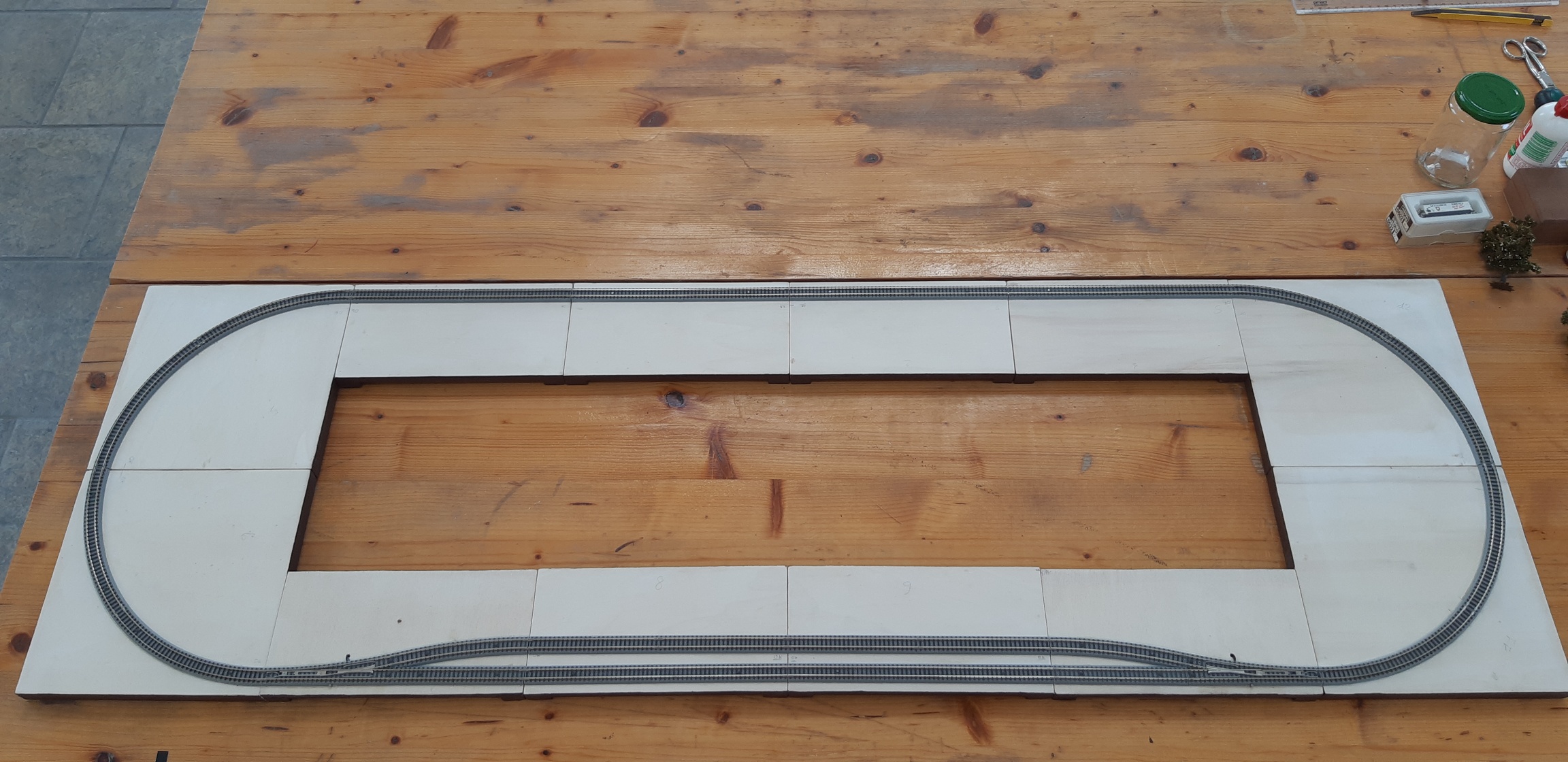

Oggi abbiamo finito di installare calamite e viti di riscontro.
Terminata questa fase in base all'esperienza fatta mi viene da consigliare per la preparazione dei moduli cronologicamente le seguenti fasi:
- assemblaggio del modulo incollando i due sostegni.
- esecuzione delle sedi per calamite e viti; dopo aver segnato sul legno i punti dove eseguire i fori dapprima forare con una punta da 3 per 5/7 mm.
poi utilizzare una punta da 8 forando per un 4 mm.ca. ripassando i soli fori delle calamite con una punta
da 9 mm. per facilitare l'installazione della calamita previo l'inserimento del vinavil.
- applicazione dei binari
- rettifica dei moduli per ricercare il miglior accostamento tra i binari.
Il montaggio di calamite e viti fa la differenza tra usare solamente l'attacco Rokhuan.
Molto più solido l'intero tracciato.

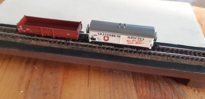

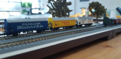

Arrivati i primi deviatoi.
Installati sugli appositi moduli come consigliato da Roberto
viewtopic.php?f=146&t=15613&start=50
con lavorazione dei binari diritti e una leggera scartavetrata sui binari curvi, cavi bloccati con nasstro adesivo sotto il modulo in attesa di eventuale interruttore elettrico,
fatto foro da 3 mm. per fare pasare i cavi precedentemente levati e poi rimessi nei propri connettori trmite l'attrezzino rokuhan.
Pian piano il tracciato prende forma....
Si sono aggiunti due nuovi carri della birra acquistati su e-bay :-)

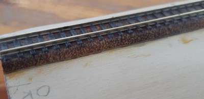

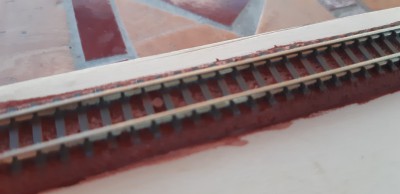

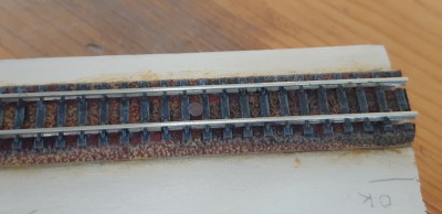

Oggi prova di colorazione della massicciata.
Non avendo un aerografo e non pensando di acquistarlo per costi, manutenzione ecc. mi sono domandato come e se colorare le massicciate Rokhuan.
L'idea di colorare i binari mi spaventa un pò , colorati vanno poi puliti per garantire il passaggio dell'elettricita e soprattutto sui deviatoi si concentra la mia paura di rovinarli durante le operazioni di pulizia con, per me un difficile o impossibile opeazione di ripritino/resaturo.
Considerando inoltre che i rotabili sono con colori di fabbrica e non invecchiati ho pensato di propendere per una via di mezzo ovvero dipingere la massicciata e tenere "puliti" i binari; per qualcuno magari una scelta opinabile, per me al momento la più sensata.
Parto allora dal primo modulo "beta" un dei due venuto peggio in sede di rettifica e.... vado di pennellino.
Volri sclti i Valleio che 25 anni fa quando mi cimentavo con i figurini mi avevao dato buone soddisfazioni.
Dapprima pulisco con alcoll apposito le evntuali tracce di unto in modo che il colore aggrappi correttamente alla superfice.
Poi prima passata con marrone rossiccio sul'intera massicciata.

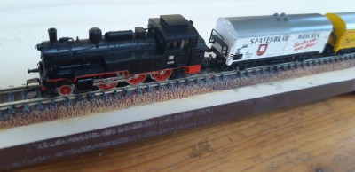

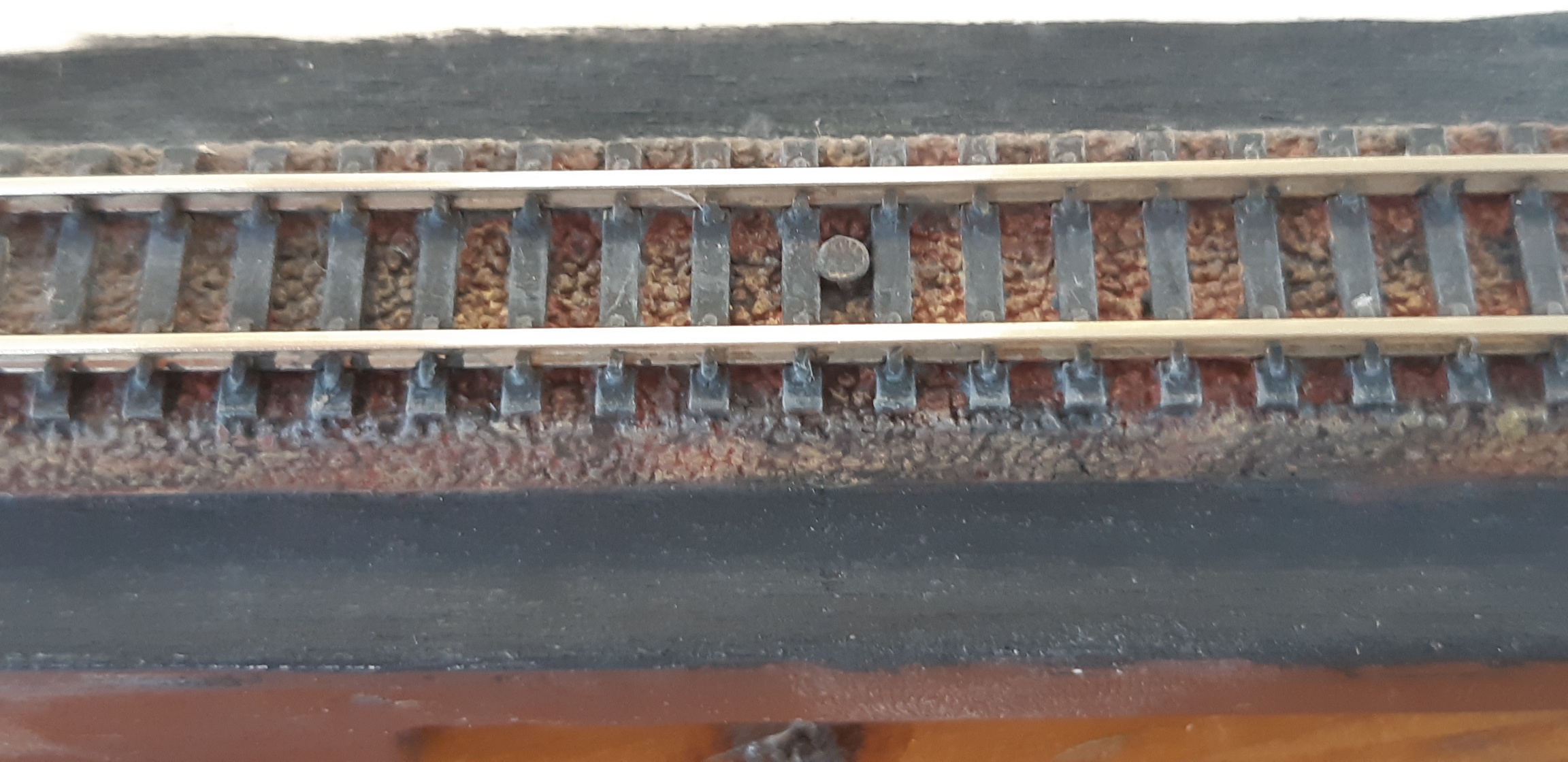

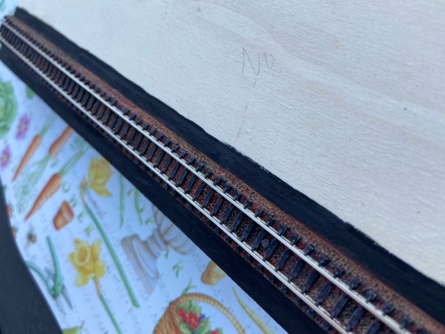

Dopo il colore base ho fatto dell applicazioni a secco di colr ocra e grigio, riprese le traversine in colore nero,
fatto alcuni lavaggi con colore nero diluito e passaggio a secco in grigio sulle traversine.
Sotto il risultato di un pomeriggio di lavoro, sarei contento di ricevere suggerimenti ed anche critiche sul lavoro svolto.
In linea di massima non mi dispiace, volevo relizzare l'idea di una massicciata di linea secondaria abbastaza usata con segni del tempo.
Onestamente non so se è un pò troppo scura nell'insieme.
Allego delle foto, per quanto l'obbiettivo del telefonino consente la corretta riproduzione dei dettagli e dei colori.
Le bande in nero opaco personalmente mi sono state utile per circoscrivere la porzione su cui lavoravo ma un pò infastidiscono nelle foto dell' mmagine complessiva.
.... non siate timidi mi servono le Vs. opinioni :-)
Re: Sistema modulare scala Z/1:220 Deister di Alfaluna
#109 Messaggio da v200 »
No va bene, questa soluzione è molto utilizzata nei vari Club tedeschi per le " tavolate" a moduli.
Proteggi i capi rotaie con scarpette utilizzando nastro in carta per non colorarle, sui deviatoi limitati alle facce esterne delle rotaie è non toccare le parti interne specialmente aghi e cuore.

v200 ha scritto: sabato 2 luglio 2022, 22:13 No va bene, questa soluzione è molto utilizzata nei vari Club tedeschi per le " tavolate" a moduli.
Grazie dei suggerimenti Roby,
certo che non colorare le parti interne dei deviato lascierà uno stacco non da poco...
quando sara il momento vediamo come verranno.
Un lavaggio pensi si possa fare per uniformare un pò il tutto?

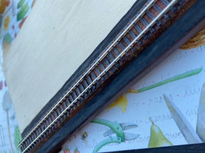

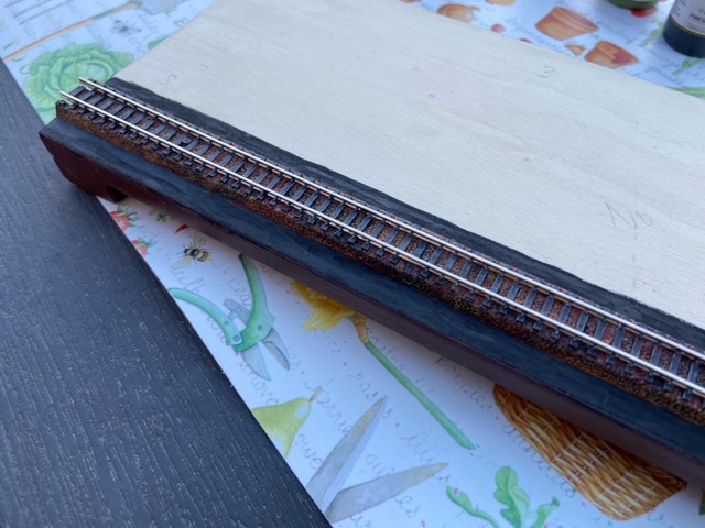

Ieri sera ed questa mattina aproffittando del fresco ho fatto il secondo modulo "beta" cercando di farlo un pò più chiaro del precedente
affinando ed allenando la mano.
Sotto i risultati dl nuovo modulo e messo a confronto del secondo.
Non so..... da 40-50 cm distanza da cui normalmente si guarda il plastico sembrano scuri, una massa non uniforme scura; avvicinando l'obbiettivo
e l'occhio si colgono i particolari.
Tant'è che sto valutando di non fare la striscia centrale che simula lo sporco/grasso perchè ho paura di incupire il tutto.
......poi i deviatoi !!
Guardando il lavoro da fare mi assale la paura di combinare qualche pasticcio [106]

Convoglio in posizioni sui moduli "Beta"

Wow, mi ero perso l'arrivo della locomotiva, molto bella! Ho visto che è Märklin, per curiosità riproduce un modello reale o e di fantasia?
Hai già fatto delle prove di funzionamento? In questo caso sarebbe carino vedere un video... Se ti va, ovviamente!
Riguardo all'invecchiamento dei binari, in effetti il secondo tentativo sembra più convincente. E concordo con te: forse non farei la sporcatura centrale... Anche perché sei sempre in tempo a rimediare in un secondo momento!

E' una BR 74 - DB, Lorenzo ne ha parlato qui del suo acquisto
viewtopic.php?f=103&t=17734&p=303529#p303529
se vuoi vedere un video, qui vedi correre il mio primo acquisto
è una BR 89 - DB
