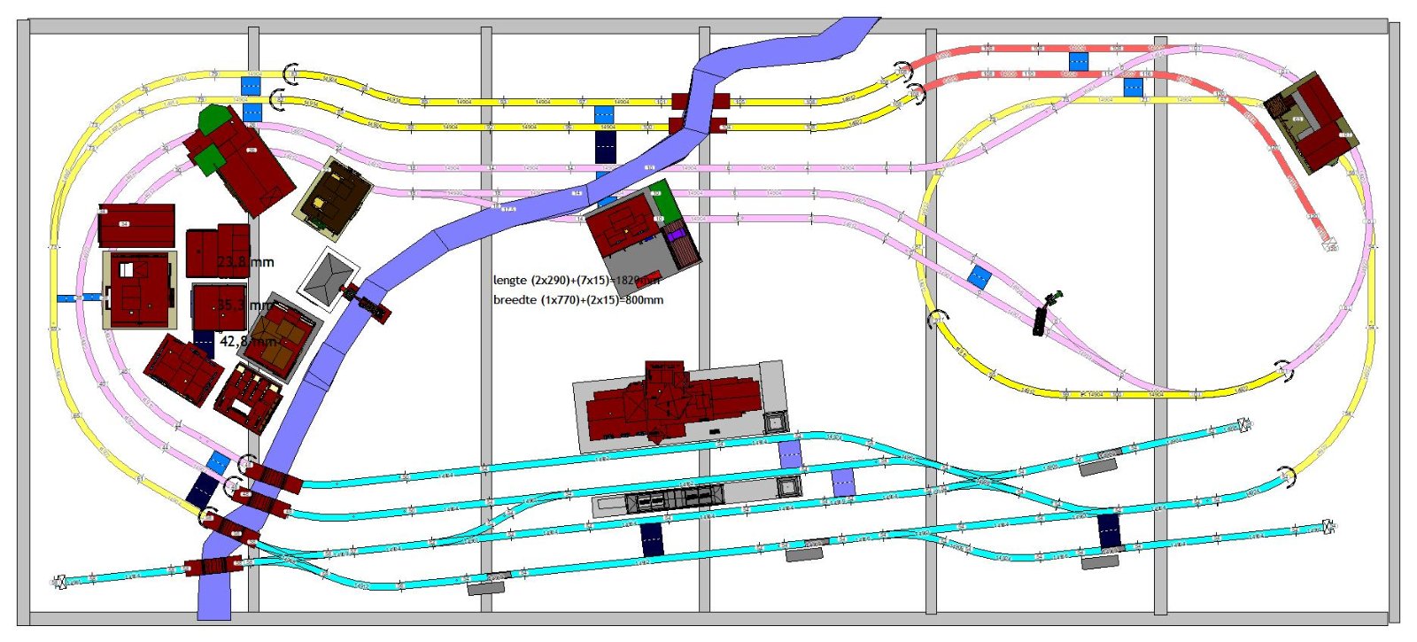

Dunque...questo è il mio tracciato...
L'anello più esterno è quello che consente di poter far circolare il treno in "continuità".
Quello rosa è quello che presenta,se non ho capito male,un cappio....
Dove potrei andare a creare il tratto isolato?
Le scarpette isolate(già prese) dove sarebbe meglio inserirle?
Claudio - Volere é potere!!

Per fare circolare due convogli ?

Possibilmente si... E magari, se fattibile, nel frattempo fare qualche manovra in stazione o su qualche tronchino. Se non è fattibile bastano due treni in circolazione contemporaneamente magari in direzioni opposte.
Re: Primissimo plastico da principiante.
#124 Messaggio da v200 »
OK , domani provo a ragionarci sopra
