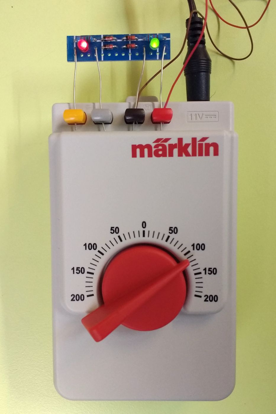

Ho assemblato questo circuito da collegare al regolatore 67013:
Il led rosso, collegato all'uscita accessori, segnala la presenza dell'alimentazione, mentre quello verde, collegato all'uscita trazione, si illumina proporzionalmente alla manopola. In caso di corto, si spengono entrambi.
Poi, penso che questo regolatore potrebbe avere un utilizzo non ortodosso: si potrebbe collegare l'uscita accessori, tramite interruttori e diodi, alla sezione ad anello di un plastico, per farci girare di continuo un treno, sempre potendo manovrarne un altro in un'altra sezione.

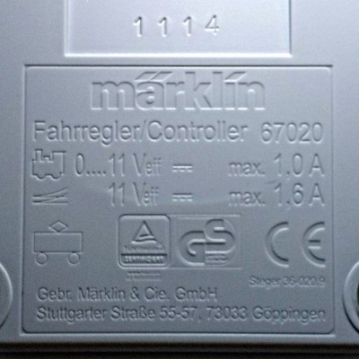

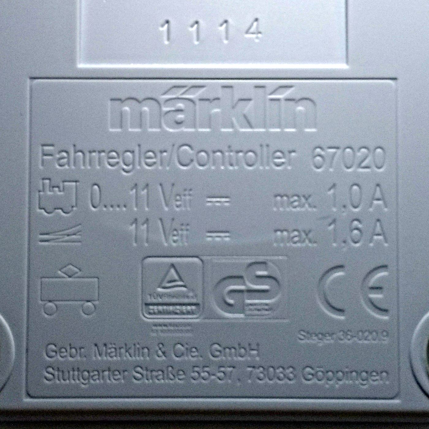

Piccolo mistero: sulla targa risulta impresso il numero 67020:

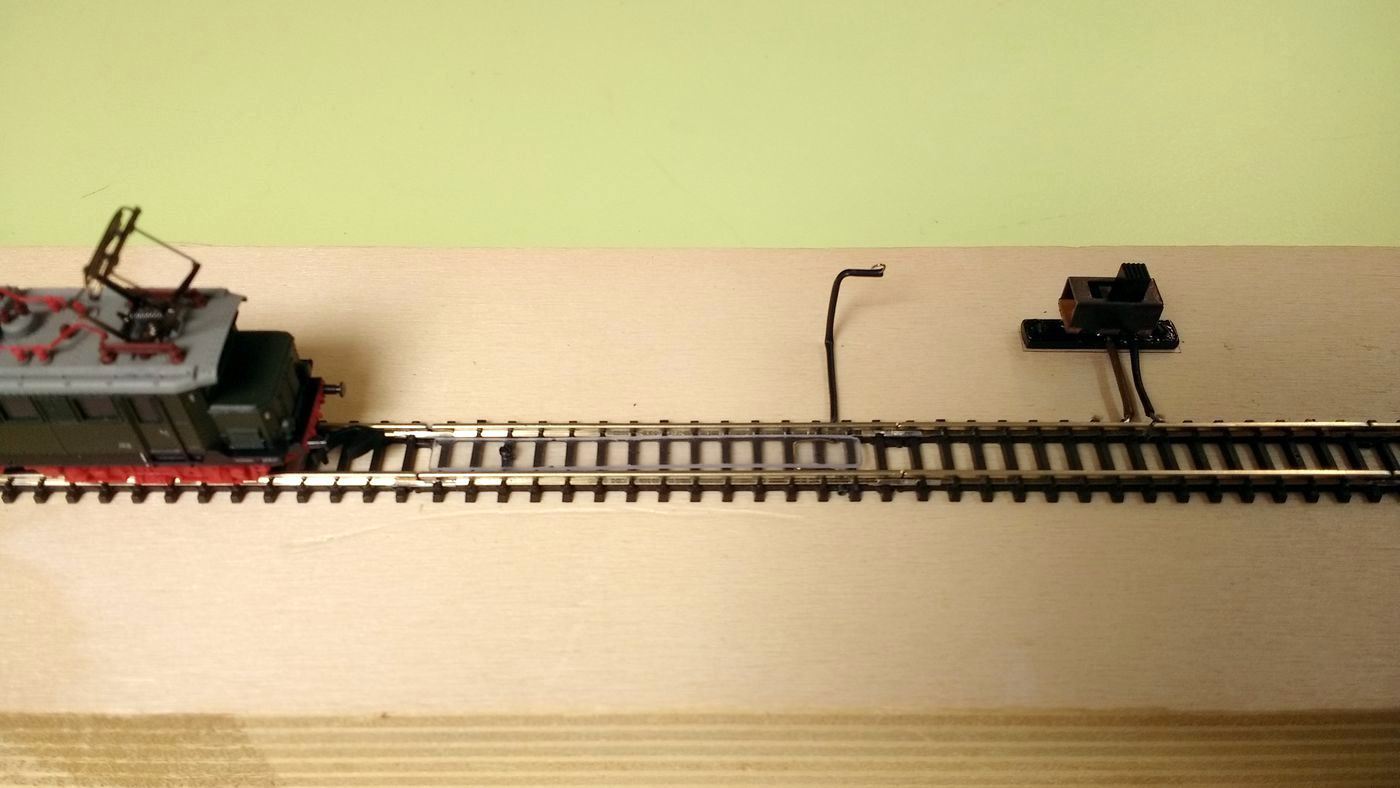

Infine, qui sotto le versioni finali dello sganciatore e del sezionatore:
Mi sembrano abbastanza Zen! [98]

Per la referenza provo a vedere se riesco a capire qualcosa.
Re: Progetto Zen scala Z/1:220
#106 Messaggio da v200 »
Per il regolatore 67020 faceva parte degli start set oggi non più a catalogo sostituito dal 67013 come elemento singolo.
Unica variazione uscite in 12 V per trazione cc che per i deviatoi ca .
Controlla che l' alimentatore in dotazione non superi i 12 V come l' originale 66111

All'uscita accessori, a vuoto, misuro 11,9 V.
#108 Messaggio da v200 »
Meglio in genere c'è sempre una tolleranza in più o meno. Dipende dai componenti utilizzati e la loro qualità.
Per variare marcia consiglio con questi regolatori un interruttore per l'inversione in modo da non consumare i contatti interni della manopola un po delicatini

Ho dimenticato di scrivere che sulla trazione, a vuoto, ho misurato 9,3 V.
#110 Messaggio da v200 »
Si nella norma

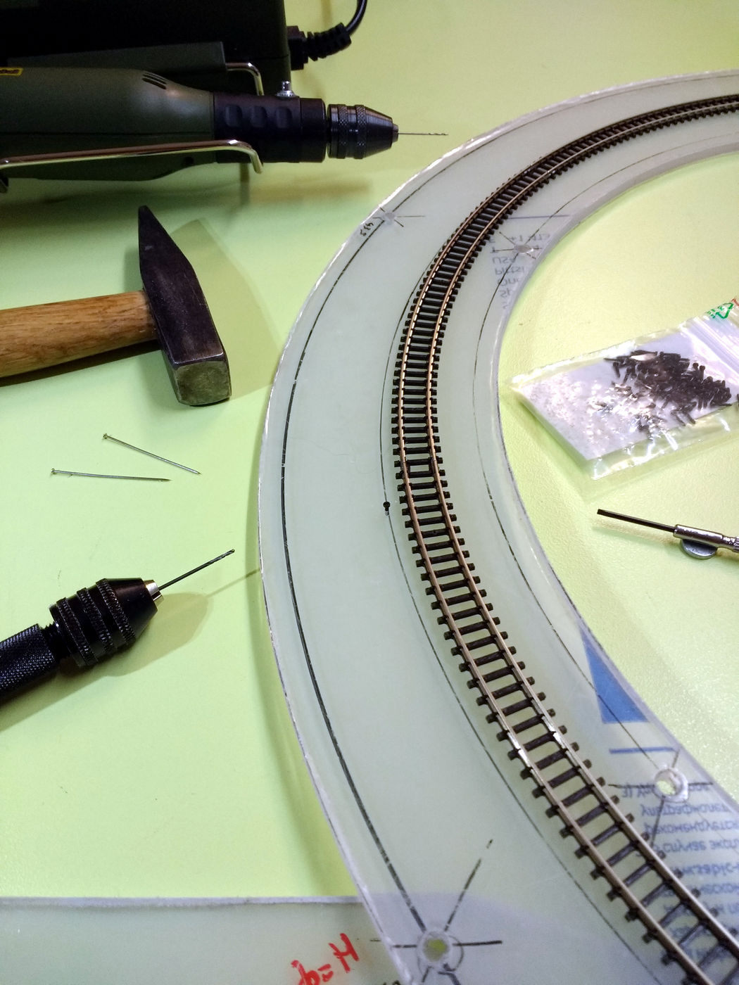

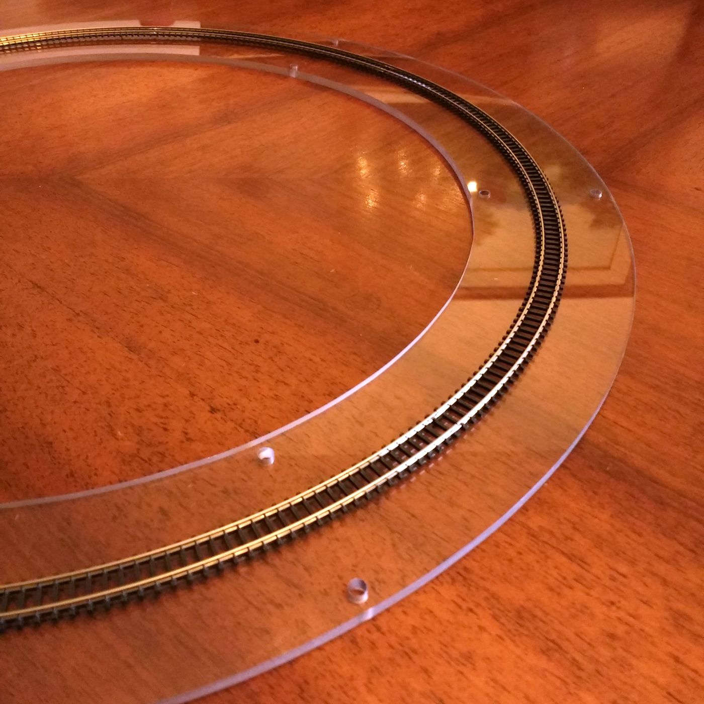

Sto andando a rilento nel montaggio perché l'ordine dei binari su 1zu220 è fermo, a causa dell'esaurimento di due articoli.
Nel frattempo ho cominciato a montare quel poco che potevo, anche per vedere le difficoltà e che aspetto finale potesse avere.
Ho usato carta abrasiva da 60 (corindone - rossa) per sgrossare e carta smeriglio (grigia), a secco, da 150 e 320 per rifinire a livello di satinatura.
Per fissare i binari ho visto che sono sufficienti due microviti per spira. Per non fondere il policarbonato, devo fare prima un foro da 0,7 col trapano elettrico e poi ingrandirlo a mano a 0,8 (le viti sono da 0,9).
Ecco due foto:

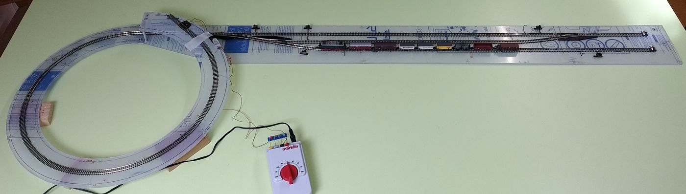

Sono finalmente arrivati i binari e quindi ho potuto premontare e provare la stazione inferiore:
L'ho progettata per gestire due treni in contemporanea:
- binari 1 e 2 (dall'alto) per salto loco;
- binario 3 per sganciare loco in testa (anche dal lato paraurti).
E' possibile in seguito aggiungere tronchini sul 2 e sul 3.
Il treno in foto riesce a salire abbastanza agevolmente la rampa.
