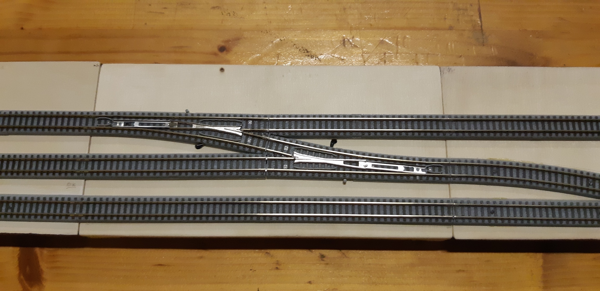

Arrivato il cavetto d'alimentazione oggi ho provato per la prima volta a dare corrente e far girare la locomotiva.
Sono emerse subito delle criticità:
A bassa media velocita la locomotiva si impunta su un deviatoio e si ferma [106]
guardando lo scambio si vede che è imbarcato e gli aghi sono più alti, la locomotiva arriva li e si ferma.

#164 Messaggio da Alfaluna »
Come fare per risolvere il problema?
Se lo incollo sulla parte esterna si dovrebbe correggere l'imbarcata, forse.

#166 Messaggio da Alfaluna »
v200 ha scritto: ↑domenica 10 luglio 2022, 21:23 Prima di fissare i deviatoi controlla che siano " pensanti" ovvero secondo come sono posizionati gli aghi conducono elettricità al ramo selezionato.
Terzo problema, gli aghi conducono l'elettricità.
Tenendo gli aghi aperti dello cambio del secondo binario porto elettricità al terzo binario attraverso l'altro scambio aperto in direzione sx.
arriva elettricità ma poca che non riesci a far camminare la locootrice.
Mettendo gli scambi come da foto, non arriva elettricità al tronchino di dx. se ho la locomotiva sul tronchino sx e voglio farla andare su tronchino a dx. questa non va.
C'è qualcosa di sbagliato? Devo provare a fare una prova per vedere se c'è corrente munendomi di un tester.
....sono leggernte demoralizzato [105]

#167 Messaggio da v200 »
Il deviatoio in base agli aghi da o toglie corrente, quindi se aghi a sx a dx è isolato il tronchino.
Il devitoio del II binario se impostato sul ramo curvo da corrente, ma sul dritto isola il III.
Quindi per rendere autonomo il III binario dovrai aggiungere un punto di alimentazione in più sia per la continuità che per intensità.
Controlla sulla loco che il carter chiudi ingranaggi sia ben serrato e non urti sulle controrotaie in plastica, a volte sono un pelino alte, con una leggera limatura si risolve

#168 Messaggio da v200 »
Una cosa per il deviatoio imbarcato è stato fissato con chiodini? A volte troppo inseriti alzano la parte centrale

#169 Messaggio da Alfaluna »
Chiaro, neccesario altro cavetto da applicare sul tronchino di dx.
Il carter loco è ben chiuso.
