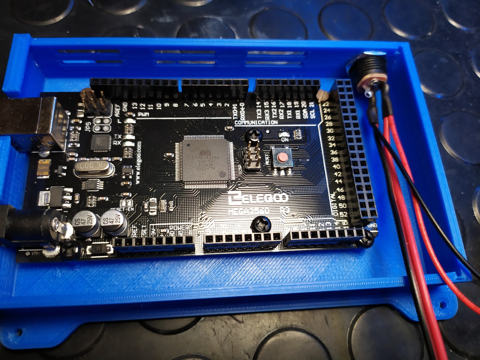

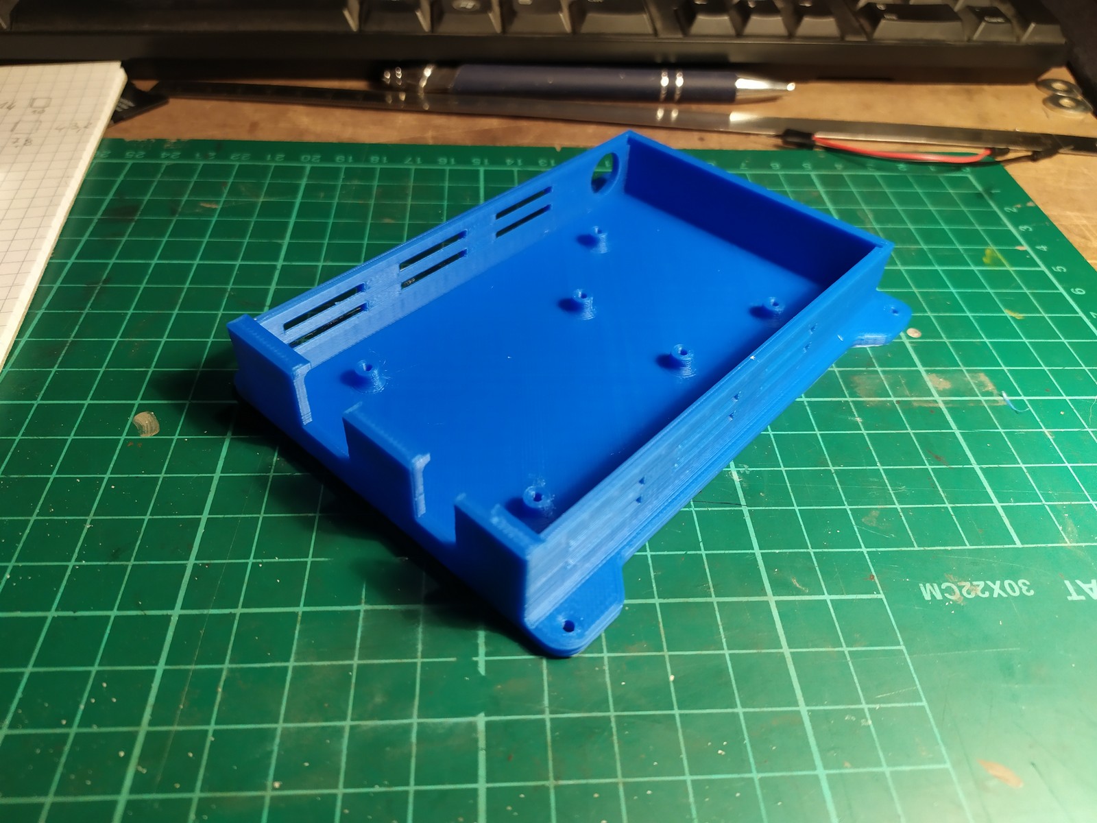

Buonasera al forum,

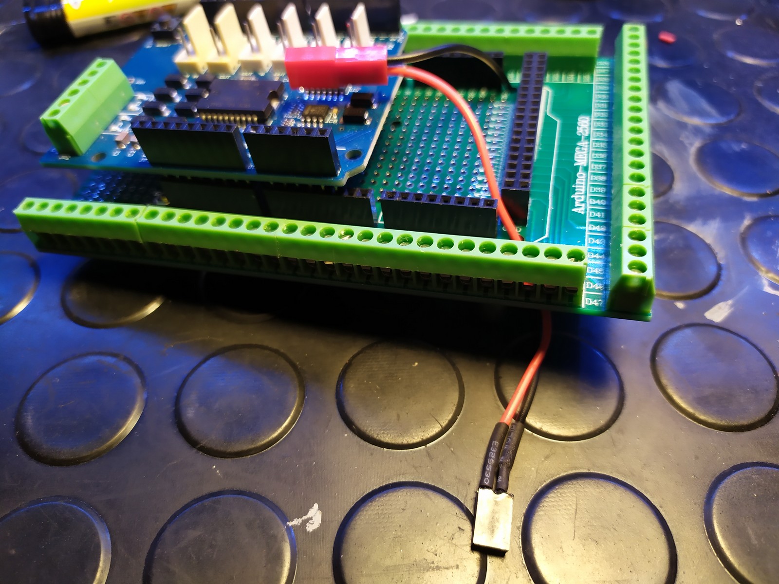

volevo presentarvi un lavoretto che ho fatto in questi giorni, si tratta di un case, contenitore suddiviso in due pezzi per contenere un arduino Mega 2560 + il suo shield che porta esternamente i contatti su dei morsetti a vite e sopra la sua motor shield.

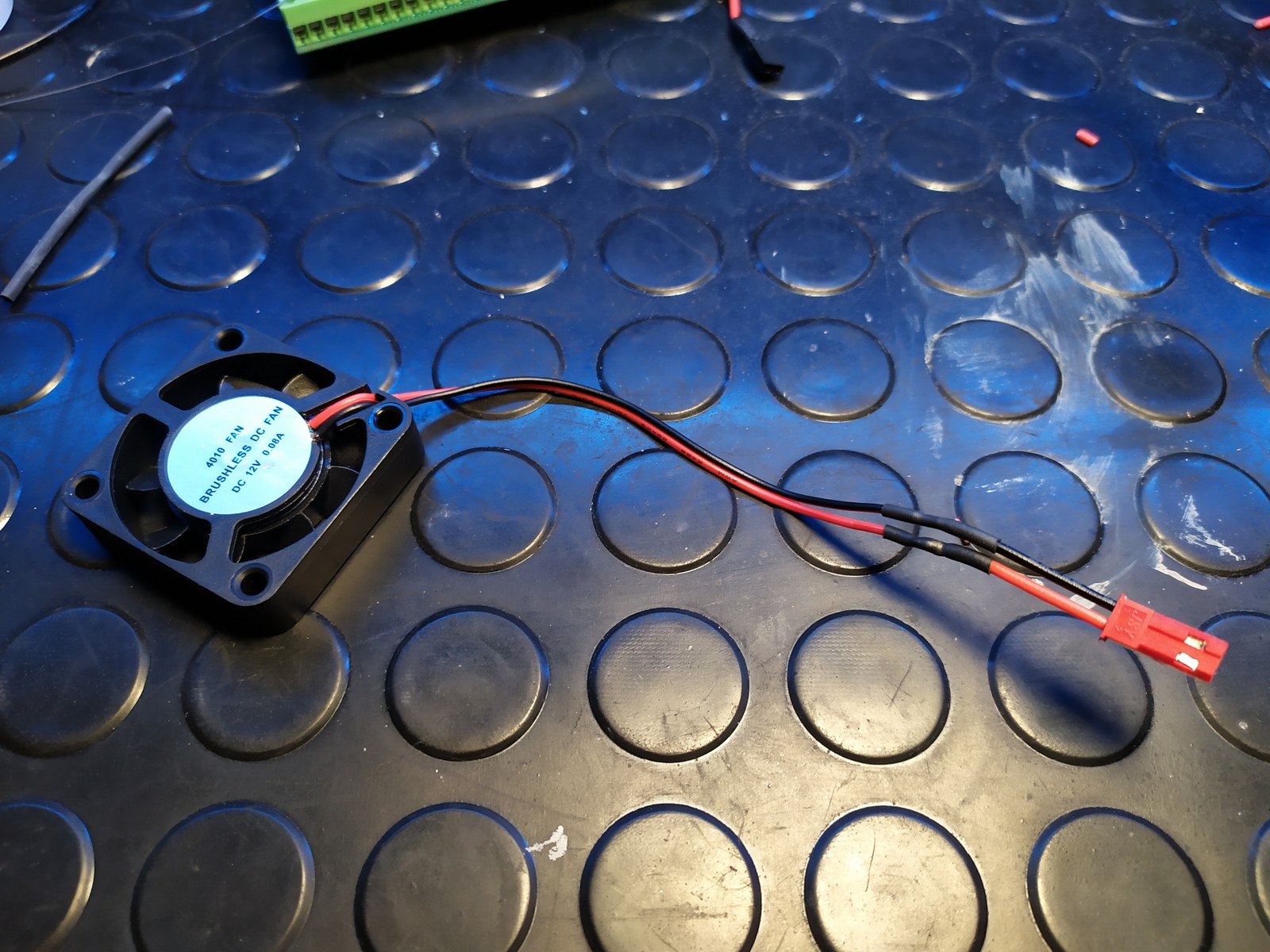

A completare tutto ho montato anche una piccola ventola del tipo 4010 a 12VDC per effettuare il raffreddamento. Per alimentare la suddetta ventola ho dovuto abbassare la tensione di ingresso da 18VDC a appunto 12VDC; per fare ciò ho utilizzato
un modulo compatto chiamato Step-Down che permette di abbassare la tensione, uno tipo questo....
https://it.aliexpress.com/item/32737717 ... 4c4dPoZ4vn
Ovviamente il tutto è stato stampato con stampante FDM e a chi ne sarà interessato fornirò i file.
Di seguito tento di inserire qualche immagine che spiegano più di mille parole....
Dimenticavo questo è lo shield con la morsettiera per Arduino Mega
https://www.amazon.it/Morsettiera-Proto ... 1730&psc=1
Matteo

Qui l'indirizzo per scaricare i file STL.....
https://www.thingiverse.com/thing:5183772/files
Saluti
Matteo

Una domanda
a che ti serve la shield con la morsettiera, le uscite che ha bisogno le hai già nella motor shield R3 e la scheda la alimenti direttamente.
Trenissimo
Messaggi: 18
Iscritto il: mercoledì 1 dicembre 2021, 22:25
Nome: Matteo
Città: ALESSANDRIA
Re: Case per centralina DCC++
#4 Messaggio da Trenissimo »
La morsettiera la uso per la connessione dei sensori ad Arduino. Non mi piace il sistema dei PIN "piantati" ad ogni uscita, preferisco un bel morsettino a vite....
Matteo
#5 Messaggio da sal727 »
Se utilizzi dei sensori sulla stessa scheda che sicuramente per funzionare come centralina DCC++ ha già inserito il codice preposto, devi aggiungere ulteriore codice che secondo me, a meno che non sei un programmatore esperto, potrebbe creare problemi di funzionamento, io per i sensori utilizzerei un altra scheda per stare tranquillo.
antogar
Messaggi: 148
#6 Messaggio da antogar »
sal727 ha scritto: lunedì 3 gennaio 2022, 12:49 Se utilizzi dei sensori sulla stessa scheda che sicuramente per funzionare come centralina DCC++ ha già inserito il codice preposto, devi aggiungere ulteriore codice che secondo me, a meno che non sei un programmatore esperto, potrebbe creare problemi di funzionamento, io per i sensori utilizzerei un altra scheda per stare tranquillo.
Sal,
DCC++ nativamente gestisce input connessi ai pin di Arduino tramite il comando di configurazione <S ID PIN PULLUP>, che intendi per "aggiungere ulteriore codice" ?
Antonino
#7 Messaggio da sal727 »
@Antonino
Non ho detto che non si può, se ha intenzione di inserire dei sensori, penso che voglia utilizzarli per altri scopi per esempio deviatoi o sezionamenti per cui dovrà fare un codice idoneo da caricare sulla scheda insieme a quello già presente, certamente un programmatore esperto ci riesce, io non rischierei. A meno che non ci sia già fatto un codice che rileva attraverso il protocollo loconet delle schede di retroazione o altre.
antogar
Messaggi: 148
#8 Messaggio da antogar »
No Sal, non serve.
DCC++ invia al sw di gestione lo stato dei sensori direttamente senza l'utilizzo di bus tipo Loconet.
Rocrail ad esempio può configurare gli input semplicemente indirizzando la centralina --> https://wiki.rocrail.net/doku.php?id=dccpp:dccpp-en
Antonino
Trenissimo
Messaggi: 18
Nome: Matteo
Città: ALESSANDRIA
#9 Messaggio da Trenissimo »
Esattamente quello che dice Antogar; io principalmente userò gli input per sensori IR
