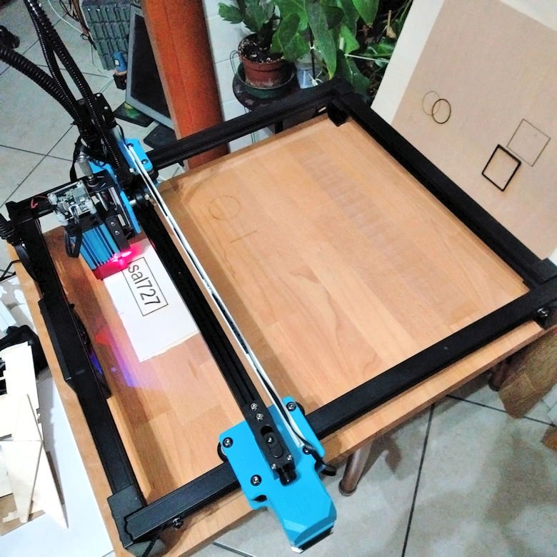

Come di consueto mi sono fatto il regalo di Natale, mi sono regalato una macchina CNC con testa Laser, l'idea mi è venuta perchè l'artigiano che mi faceva i lavoretti col taglio laser ha chiuso bottega per questo ero costretto a rivolgermi ad un servizio online con i relativi costi maggiorati, visto in rete macchine da taglio laser, le più quotate sono quella a CO2 alquanto ingombranti e necessitano di spazio dedicato per collegare il tubo di scarico all'esterno e poi hanno bisogno di acqua per il raffreddamento del tubo generatore, cercando ho trovato un articolo che parlava di quelle a diodi che nel loro piccolo hanno soluzioni accettabili, sono principalmente adoperate per incisioni, ma con i dovuti settaggi possono anche tagliare legno e materiali morbidi, naturalmente spessori ridotti massimo di 3 o 4mm, a me necessitano tagli di 3mm per questo ho deciso di acquistarne una e provare, la scelta è andata sulla Totem S con laser di 5,5W
la macchina arriva in kit di montaggio
il montaggio non è complicato si trovano parecchi video tutorial che aiutano. Finita di montare ho iniziato le prove, qui ho trovato un po' di difficoltà a cercare indicazioni valide, i video che avevo visto facevano vedere la lavorazione ma poco sui settaggi utili, comunque sono riuscito a fare quello che desideravo e cerco di migliorare, la mia al lavoro
ecco il pezzo finito con incisione e taglio
in dotazione c'è anche il software LaserGRBL questo però può fare solamente un tipo di operazione solo taglio o solo incisione, invece LightBurn può operare piu tipi in una unica lavorazione, quest'ultimo però è a pagamento, c'è una versione trial di un mese.

La macchina come tutte accetta il Gcode come file, sono i vari software che possono accettare varie estensioni dei file, dalle immagini ai disegni cad che poi trasformano in Gcode e lo inviano alla macchina, per l'assistenza c'è il fai da te come tutti i prodotti provenienti dalla Cina, in rete trovi molti tutorial che aiutano.
MrPatato76 ha scritto: ↑domenica 19 dicembre 2021, 9:10…costo?
dipende da dove la prendi, io l'ho pagata 290€ su Ebay da un venditore italiano, su Amazom si trova sopra i 300€, quello che me l'ha venduta l'acquista in rete a prezzo più basso e poi in fase di spedizione inserisce l'indirizzo di chi l'ha comperata da lui, è stata spedita da un magazzino in europa presa 8 dic arrivata il 15 dic in anticipo su quello dichiarato dal venditore, mi sono incuriosito ed ho cercato in rete e ho trovato anche importatori che la vendevano a meno, però non so che affidabilità possano avere, ho preferito prenderla da questo.
Fare attenzione alle dichiarazioni di potenza, la mia ha come potenza ottica 5,5W però è dichiarata come 40W che è in pratica l'assorbimento, se ne trovano da 15W, 20W, fa fede la potenza ottica reale per il taglio, sicuramente tutte incidono dove c'è bisogno di meno potenza, anche una 20W può tagliare, ma ha bisogno di più passate per ottenere il risultato.

Vedo gli occhiali inclusi nel kit, ci sono altre dotazioni di sicurezza ? tipo spegnimento del laser in caso di ribaltamento o cose simili ?
ciò che un po' mi spaventa (ma nemmeno tanto poi...) di queste macchine è proprio il pericolo che il laser possa in qualche modo essere riflesso e fare danni.
Antonino
Re: Macchina taglio Laser
#11 Messaggio da sal727 »
Ciao Antonino
non c'è nessun accorgimento e neanche un interruttore di accensione, l'unica cosa che ho trovato in rete è la possibilità di inserire due fine corsa negli assi X e Y, l'asse Z si regola manualmente
confermo che un paio di occhiali non proprio eccezzionali sono compresi nel kit, riguardo il pericolo del fascio laser, in parte è ridotto essendoci una protezione laterale sul modulo con aggangio magnetico
fermo restando che non bisogna sottovalutare il pericolo, si potrebbe anche proteggere la macchina con pareti laterali ed inserire una webcam per controllare il lavoro a distanza, magari mettendo un piccolo filtro sull'ottica della camera, quando si lavora non fare accedere altre persone ed anche animali per chi li possiede.
Un ulteriore accorgimento, essendo il modulo compresa la protezione a 1 mm di distanza dal pezzo da lavorare, se è legno compensato che non è proprio diritto, ma che ha una leggera curvatura, rischia di strisciare e spostare il pezzo, magari consigliabile fissarlo al piano con morsetti o adesivo, rimane la possibilità che la proteziona magnetica si sposta e copre il fascio laser, per cui anche in questo caso fissarla con del nastro adesivo

Per l'aspirazione dei fumi come sei attrezzato?
Perchè quando tagli materiali legnosi o cartoncini, si emettono sempre dei fumi dovutialla combustione generata dal raggio luminoso...
Di solito, i plotter da taglio sono completamente chiusi e dotati di sistema di aspirazione e filtraggio
#13 Messaggio da sal727 »
Finchè tagli o incidi del legno non è un grosso problema, fa odore di bruciato che è lo stesso che senti accendendo il camino, per altri materiali non ho ancora provato, comunque è sempre megllio metterlo vicino ad una finestra evitando ambienti chiusi

Il mio primo lavoretto con la macchina laser, un piccolo Posto Movimento
qui sopra nella parte laterale ho fatto una incisione simulando una scrostatura dell'intonaco e relativa vista dei mattoni, anche nella base ho inciso il cordolo del marciapiede
in quest'ultima foto si vedono degli aloni di bruciatura, si creano perchè non ho usato la griglia, l'ho già ordinata e mi deve arrivare a metà gennaio, adesso taglio su un piano di legno e il raggio laser non avendo sfogo lascia quegli aloni altrimenti non si vedrebbe nulla nella parte sotto.
Ancora qualche miglioramento e direi che ci siamo.

Salvatore la fai una panoramica software ? ovvero... vedo che hai fatto sia tagli che incisioni: hai usato un sw unico o hai ripassato i pezzi più volte con sw diversi ?
Antonino
#21 Messaggio da sal727 »
@Antonino
il software in dotazione è LaserGRBL che è free, però fa una operazione alla volta o taglio o incisione, io sto usando LightBurn che è a pagamento (non è una spesa eccessiva) nel quale puoi impostare più operazioni insieme dividendole per colori
in alto sulla destra puoi vedere i tre colori separati il nero per il taglio e gli altri due per l'ncisione
ognuno lo puoi settare a piacere, come vedi sulla dx ci sono i parametri in evidenza velocità (da 100 a 1000mm/sec) e potenza del taglio (in %) che devi settare sotto, a dx della finestra di lavorazione ci sono delle freccette con quelle puoi ordinare la priorità di lavorazione, io ho scelto il taglio(nero) per ultimo così da non avere problemi di movimento del pezzo se è già tagliato.
Io taglio compensato di pioppo da 3mm, con 100% di potenza e 350 di velocità, utilizzo questa velocità per avere meno bruciatura rispetto ad una velocità più bassa che starebbe sul pezzo più tempo, naturalmente a velocità maggiori bisogna fare più passate, in questo caso ne faccio 3, poi per il materiale di lavorazione che scegli si dovranno fare delle prove per stabilire le impostazioni da adottare. Il file da usare deve essere un immagine in bianco e nero o se incidi anche in scala di grigi, nell'immagine dovrai poi selezionare i colori che desideri per le varie operazioni, per cui selezioni le righe interessate e come vedi dalla prima immagine in basso c'è la serie dei colori, l'immagine viene riconoscita e nella finestra di lavorazione la seleziona come immagine e non linea, io evito questo perchè utilizzo file dxf che creo già colorati, in questo caso il software riconosce già i colori e devi settare solamente le operazioni di lavorazione. Il software è anche in italiano, in rete ci sono tutorial di aiuto.

Il sw pilota direttamente la CNC oppure genera il Gcode da inviare ?
Antonino
#23 Messaggio da sal727 »
La macchina va collegata direttamente via usb (ha bisogno dei driver CH340 che sicuramente hai già utilizzando i cloni di Arduino), il software dopo aver inserito la macchina con i dovuti settaggi invia il gcode e la macchina lavora, non va scollegata perchè non ha memoria interna.
Il software ha possibilità di abilitare più macchine, anche cnc con mandrino, nel suo interno ha settaggi di macchine commerciali, per questa utilizza il protocollo GRBL già inserito che comunque va corretto in base ai settaggi del costruttore presenti nella chiavetta di corredo insieme ai driver e software LaserGRBL, questo invece carica direttamente il file di settaggio del costruttore e non devi fare altro se non regolare quello che devi incidere o tagliare.
