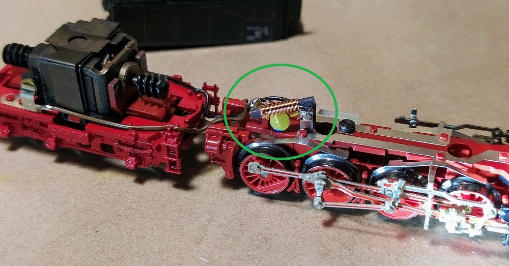

BR56 cosa è?
Messaggi: 7740
BR56 cosa è?
Prende corrente dalle ruote e va al motore. E' un riduttore di velocità?
Messaggi: 6945
Re: BR56 cosa è?
#2 Messaggio da Docdelburg »
Una induttanza per eliminare i disturbi elettromagnetici? :?:
Messaggi: 4737
Re: BR56 cosa è?
#3 Messaggio da IpGio »
Emmisache Mauro tiene pure la raggione! :shock:
Messaggi: 3210
Età: 68
Re: BR56 cosa è?
#4 Messaggio da C_A »
Sì, utilizza un'induttanza al posto di un condensatore; la disposizione circuitale è diversa del condensatore, ma lo scopo è lo stesso.
Puoi cercare sulla rete filtri o circuiti RL e filtri o circuiti RC.
Messaggi: 7740
Re: BR56 cosa è?
Quindi?
Devo utilizzare la struttura prendi corrente della locomotiva e portare la corrente ad un altro motore, sul nuovo tender, che sostituisce questo. È meglio che cerchi di lasciarlo? Ci sarà qualche problema ma dovrei poterlo fare. Se invece lo elimino cosa succede?
Messaggi: 3210
Età: 68
Re: BR56 cosa è?
#6 Messaggio da C_A »
Se lo elimini non succede niente. Serviva per non disturbare i sistemi radio!! Io non li ho mai adoperati!
Ciao!!!
Messaggi: 6945
Re: BR56 cosa è?
#7 Messaggio da Docdelburg »
Puoi eliminarlo....al massimo, se ti suona il cellulare lì vicino, la loco potrà avere una marcia un pò bizzarra! [246]
Messaggi: 7740
Re: BR56 cosa è?
Allora lo tolgo, il mio numero lo hanno in pochissimi e non suona mai... [255]
Re: BR56 cosa è?
#9 Messaggio da FrancoV »
Premesso che sono ignorantissimo in materia, ma credo che dovrebbe servire a evitare i crepitii in un apparecchio radio eventualmente acceso :D
Messaggi: 6523
Re: BR56 cosa è?
#10 Messaggio da roy67 »
FrancoV ha scritto: ↑lunedì 19 ottobre 2020, 10:01 Premesso che sono ignorantissimo in materia, ma credo che dovrebbe servire a evitare i crepitii in un apparecchio radio eventualmente acceso :D
Esatto. Serve a proteggere i segnali radio da disturbi armonici sulla banda di frequenza. Oggi, con il digitale... :mrgreen: :mrgreen:
