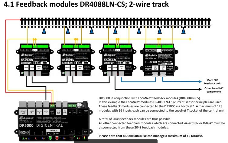

oggi proverò a collegare il modulo dei sensori di assorbimento, ma prima devo chiarirmi un dubbio ovvero:
dall'immagine capisco che la rotaia non isolata viene alimentata dalla centralina, il modulo dr4088 sempre dalla centralina, ne deduco che (questo è il dubbio) il cavo che dalla dr 4088 va alla rotaia sezionata fornisca anche la alimentazione, se così non fosse dovrei saldare un cavo per alimentare ogni singolo tratto isolato.
ps. mi sono arrivati i moduli per il piano del plastico ma temo di avere cannato le misure della gambe... 110 cm, che da montate mi sembrano davvero troppo alte regalandomi una scomodità lavorativa sul piano eccessiva.
Fausto
Messaggi: 4266
Re: Presentazione e discussione su l'idea di plastico
#117 Messaggio da IpGio »
Corretta deduzione... il modulo fornisce l'alimentazione al tratto sezionato per cui va un solo cavetto.
