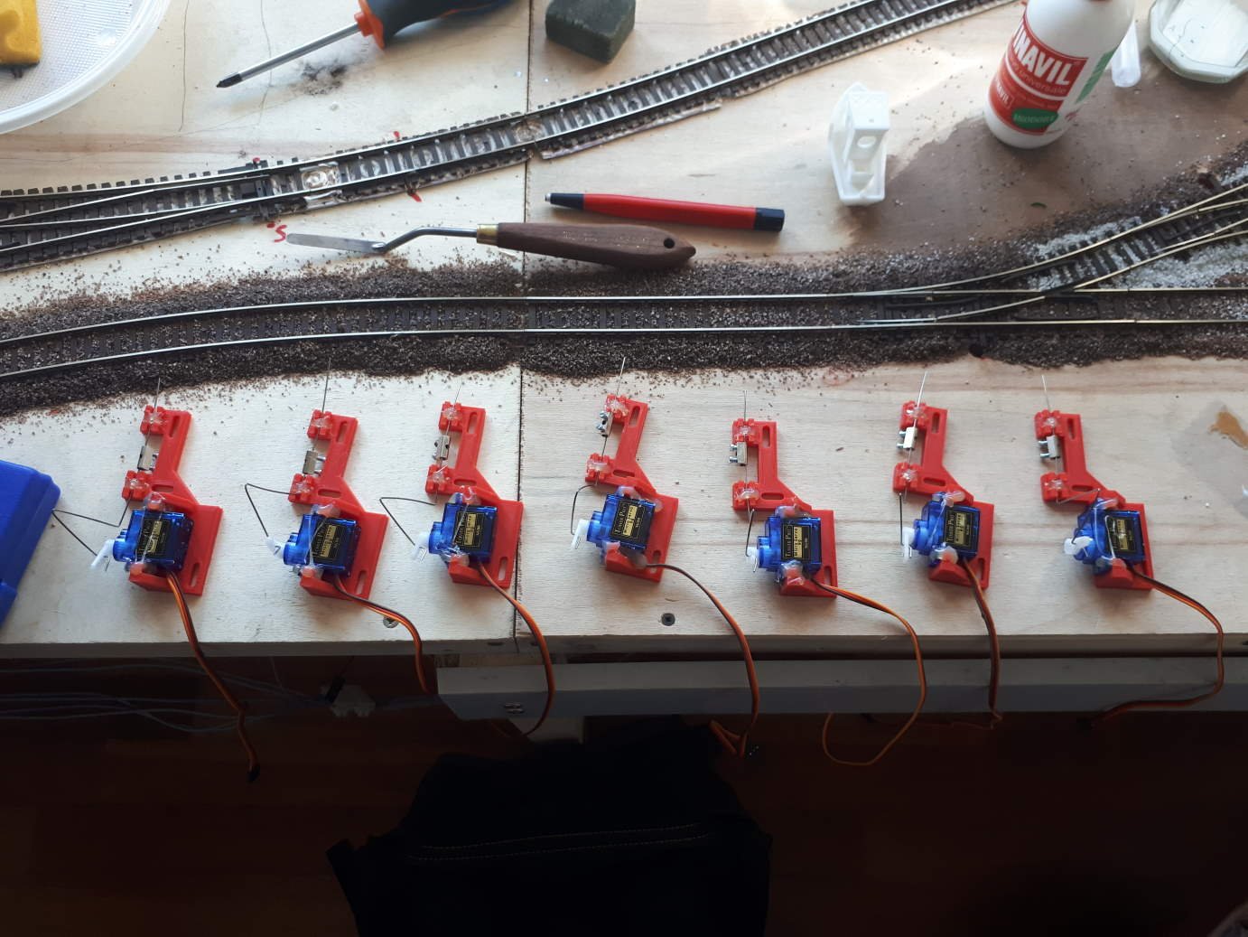

ultimate le stampe dei nuovi supporti dei motori scambio. Ieri ho installato già 7 motori, ne rimangono 2.
Le stampe hanno preso molto tempo: circa 9 ore (1 a supporto)
partendo poi dalla guida presente qui su scalaTT, ho anche disegnato le casse scambio p64 affinandole un pelo (spero [98] )

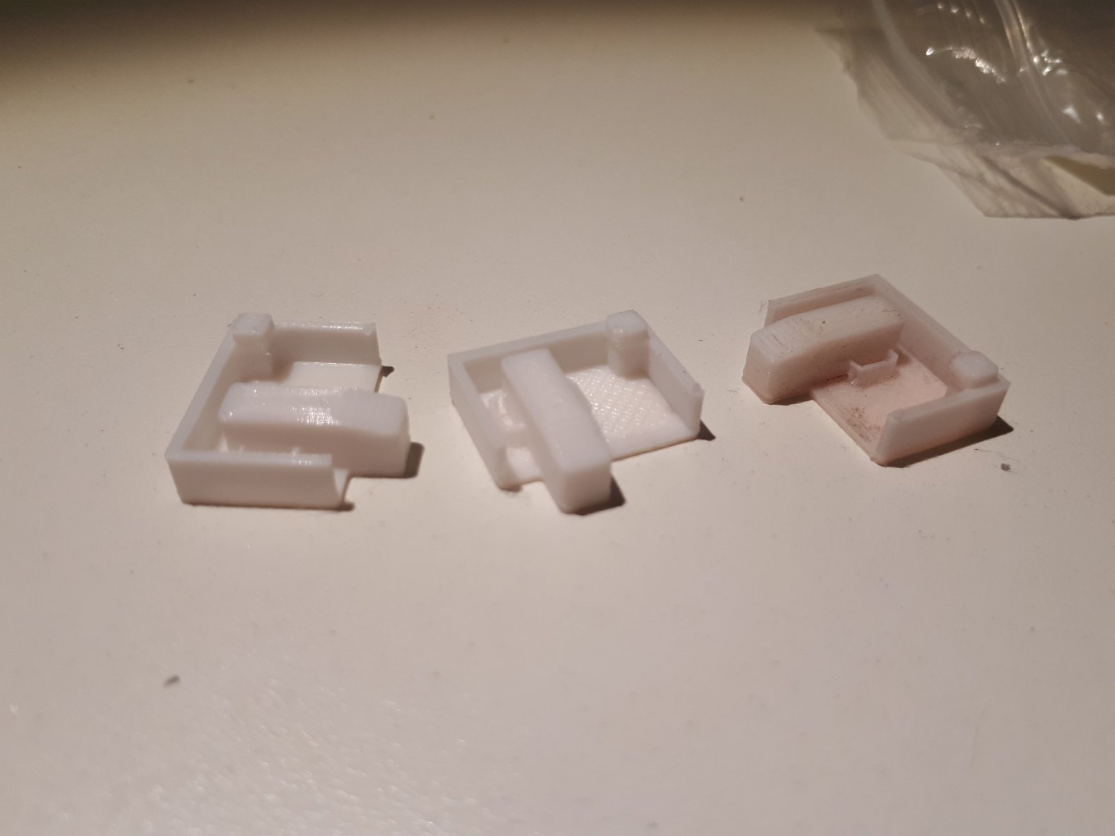

Poi ho stampato le prime 5 casse scambio,

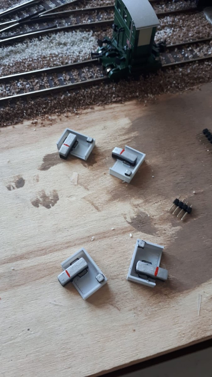

Ed eccole qua, manca ancora il cavo che unisce la cassetta alla cassa e che verrà aggiunto dopo l'installazione sul plastico.

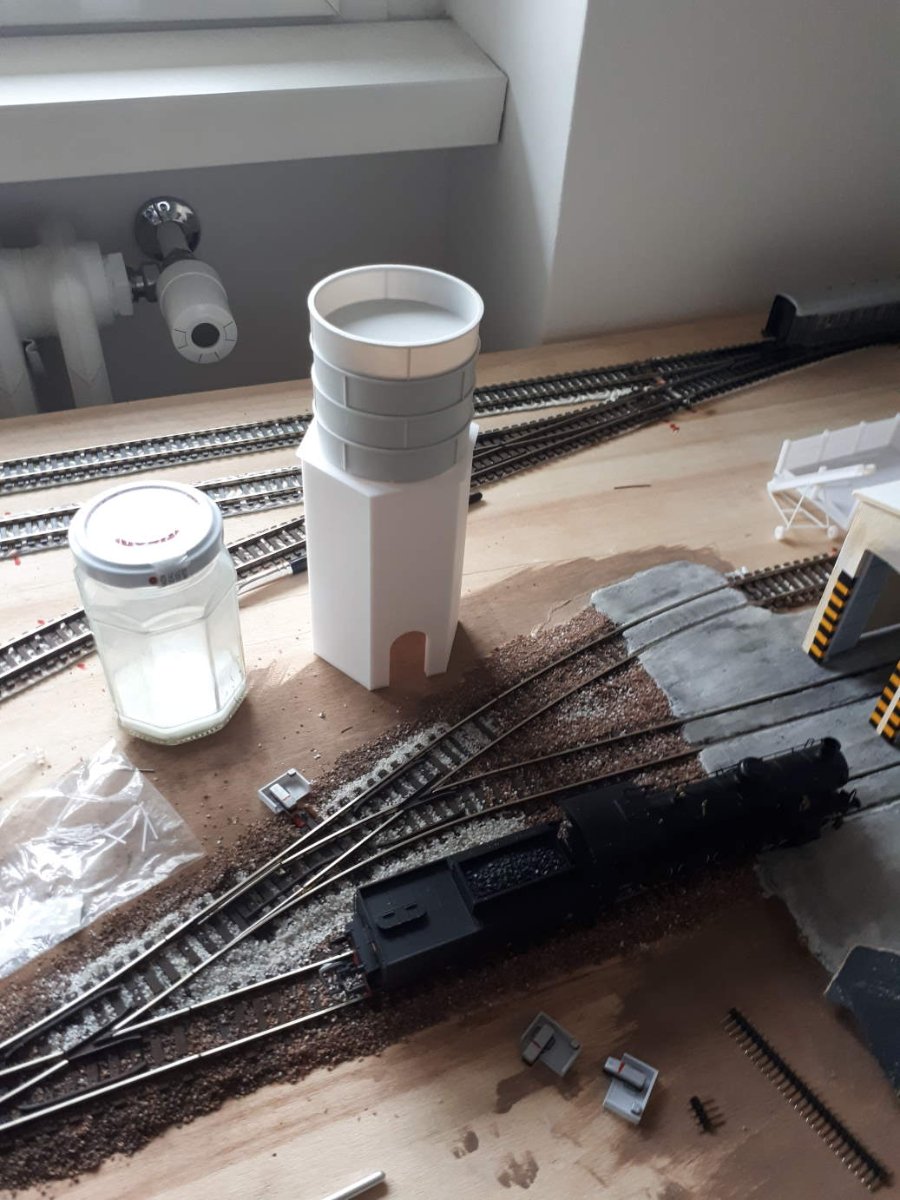

qualche piccolo update
la torre piezometrica ancora abozzata:

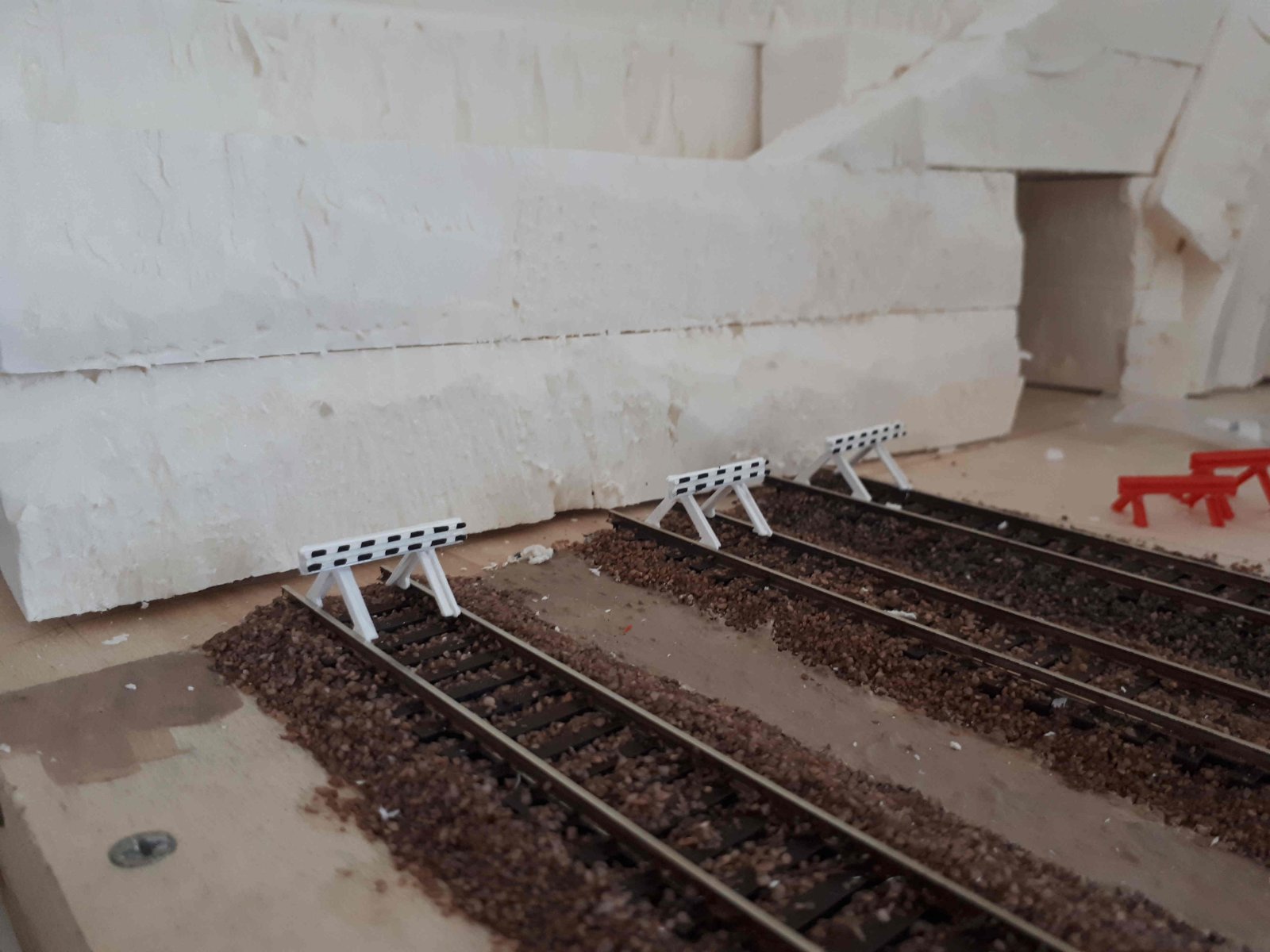

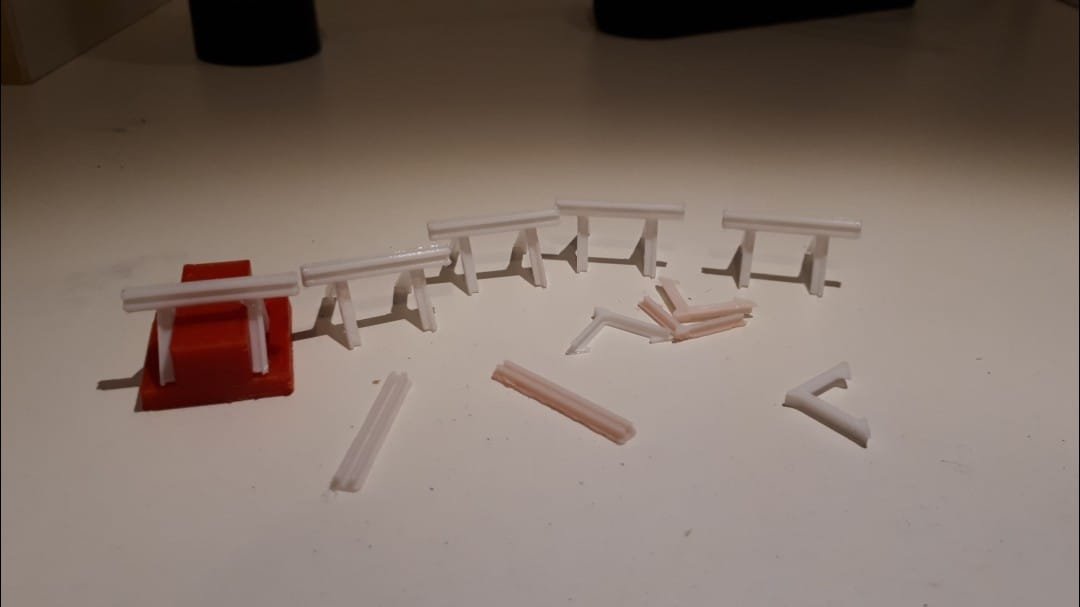

prototipi di paraurti disegnati in casa, penso di adottare quelli più alti, devo trovare un modo di incollarli dritti... forse farò una dima
Nicola
Messaggi: 5950
Re: Il plastico di Nick
#43 Messaggio da MrPatato76 »
Nick8526 ha scritto: venerdì 28 febbraio 2020, 12:16 prototipi di paraurti disegnati in casa, penso di adottare quelli più alti, devo trovare un modo di incollarli dritti... forse farò una dima
Li devi verificare su un binario e non su un piano, specie se vuoi vedere come collimano con i respingenti.
Messaggi: 15804
#44 Messaggio da MrMassy86 »
D'accordo con Roberto, la verifica migliore è con il binario, il piatto del respingente deve appoggiare sulla barra orizzontale, ad occhio direi che quello più alto mi sembra più adeguato :)
Messaggi: 14353
#45 Messaggio da Egidio »
MrPatato76 ha scritto: venerdì 28 febbraio 2020, 13:50
In effetti e' questa l' unico modo veritiero e possibile da fare per constatare l' idoneita' del paracarro. Anche perche' con un carro sul binario,
aiutandoti con una dima in legno, puoi fissarlo in maniera esatta. Saluti. Egidio. [51]

#46 Messaggio da Nick8526 »
vi ringrazio, si in effetti quello alto è corretto. Unica licenza che mi son preso è quella di farli incastrare dal lato interno del binario, facendoli come nella realtà sarebbero risultati troppo fragili ad eventuali impatti sul plastico.
Eccoli nella versione definitiva, con la loro dima per incollarli

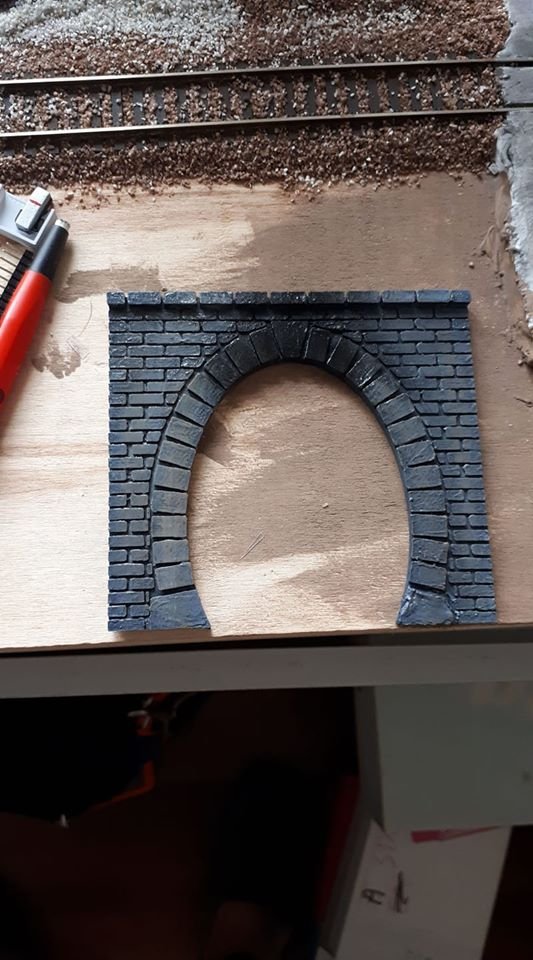

poi sono passato alla pittura, ecco il portale scaricato da internet, stampato e pitturato da me. Considerando che sono un cane coi pennelli, mi ritengo soddisfatto. Visto che ne devo fare un secondo, se avete consigli sono qui prono ad imparare :)
Ciao e grazie
#48 Messaggio da MrMassy86 »
Bel lavoro Nicola!!!
Capisco il tuo discorso robustezza però non mi sembra realistico il fissaggio interno al binario, è un peccato perché la realizzazione è veramente bene fatta, considera comunque che i paraurti devono essere un fattore principalmente estetico, non deve andarci contro un treno a forte velocita :wink:
Il portale è venuto molto bene, ottima la sporcatura di fumo, io personalmente evidenzierei ulteriormente le fughe delle pietre con del nero molto diluito e farei un po' di sporcatura delle pietre nella parte bassa vicino al terreno, comunque già cosi è molto bello :)

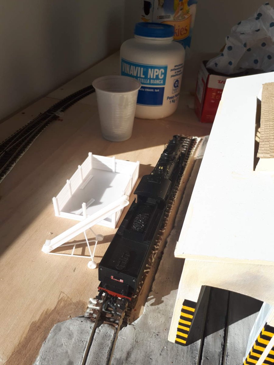

ed eccoli in opera, all'interno della rimessa li ho invece fatti gialli e neri.
Nicola

MrMassy86 ha scritto: martedì 3 marzo 2020, 10:42 Bel lavoro Nicola!!!
ehh hai ragione, però ogni tanto la mano scappa... al max li rifaccio sto pensando che potrei fare un dentino dal lato di dentro....
Grazie per i consigli, in realtà le fughe sono già più scure, non volevo calcare troppo la mano, e se le sporcassi con colori ad olio?
Non li ho mai adoperati, ma ho preso un nero per provare. So che so usano per le sporcature. Consigli?
Grazie e ciao
