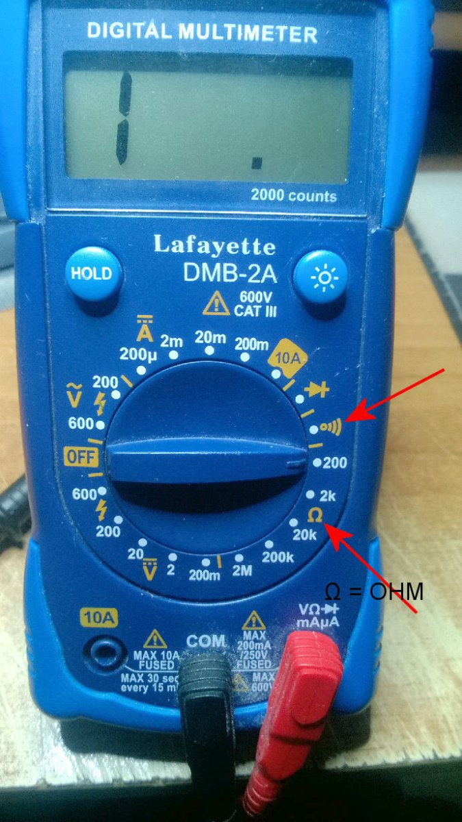

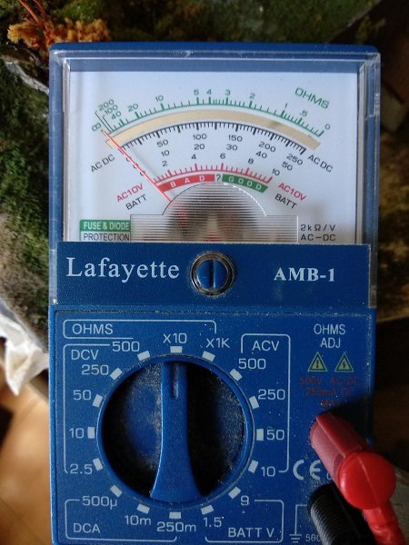

Sul mio tester non vedo Ohm vedo un OHMS. E' lo stesso?
Re: I miei problemi con il digitale
#52 Messaggio da sal727 »
Non ho idea come siano le indicazioni sul tuo tester, normalmente c'è solo la sigla Ω
come vedi dall'immagine, faccio riferimento al mio, c'è la sezione del valore OHM che è indicata solamente con la sigla Ω, poi ci sarebbe anche la possibilità, ma non in tutti, di avere il cicalino (beep) per verificare un collegamento che svolge la stessa funzione, c'è il simbolo dell'audio, quello indicato dalla freccia in alto, nel display inizialmente non rilevando nulla c'è un valore fittizio, nel mio si legge 1, se c'è il collegamento ci sarà il valore della resistenza che si crea, se invece usi il cicalino oltre al valore senti anche suonare.
Certi che è lo stesso. Salvatore ti ha messo una foto molto chiara... Anche se tu, probabilmente, non hai lo stesso tester.
Ohm= singolare
OHMS= Plurale, scritto tutto maiuscolo.
Talvolta c'è il simbolo "Omega" (che con il Pc non riesco a inserire)
Anzi: Ώ

I tester "Lafayette" non sono l'ultima scelta. Però il tuo misura "solo" fino a 250 mA.
Un quarto del limite che serve nei modelli.
Ricordo, però che per la scala N sicuramente va benissimo. Per quanto al limite.

Mi è morto il tester. Consigli per gli acquisti?
Lo uso solo per i trenini.
#63 Messaggio da marione »
giuseppe_risso ha scritto: giovedì 4 aprile 2019, 11:21 Mi è morto il tester. Consigli per gli acquisti?
Ti è morto o è stato...assassinato :shock: ?

Giuseppe, riguardo il tester, potrebbe essere il fusibile di protezione.
Ciaooo
Messaggi: 7735
#69 Messaggio da giuseppe_risso »
Era il fusibile
