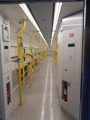

Alcune foto inviate da Adolfo
12 vetture per treni ETR 500 sono state appositamente modificate per questo servizio, con completa rimozione di sedili e cappelliere, porte di accesso interne, servizi igienici ed altre parti di arredo non più utili per il servizio merci. Eliminato anche l'impianto di climatizzazione, diffusione sonora, monitor informativi e linee distribuzione energia per le prese a 230V. Il pavimento è realizzato in metallo, per agevolare lo scorrimento dei roll container, sono state messe in opera protezioni per le parti sensibili soggette ad urti accidentali dei carrelli.
Per il trasporto delle merci sono previsti 17 stalli che possono ospitare fino a 60 roll container della capacità massima di 250 kg l'uno. Per l'ancoraggio dei roll container sono previste strutture tubolari con apposite cinghie e chiusura a cricchetto.
La modifica ha comportato un alleggerimento di ciascuna carrozza, compensato con 196 zavorre in ferro amovibili da 18,5 kg ciascuna, contenute in apposite gabbie posizionate all'interno delle vetture. In caso di necessità, qualora il carico dei roll container lo richieda, le zavorre possono essere rimosse.
La manutenzione del treno, per ora unico esemplare, è prevista presso l'impianto Trenitalia di Napoli Gianturco, impianto dove ricevono manutenzione anche i treni ETR 500 in servizio con i treni Frecciarossa.
