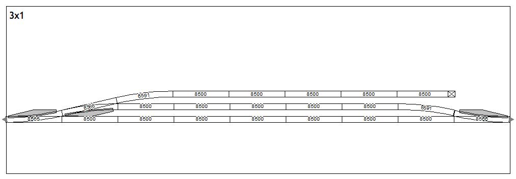

Come primo modulo base mi immagino un quadrato da 330x330 mm, con i binari posati a 1/3 dei lati. Poi sarebbero necessari altri moduli base, anche multipli, per poter costruire circuiti interessanti. Tutti questi andrebbero appoggiati e uniti sopra un tavolo e, se fosse necessario, anche aggiunti moduli con solo paesaggio, per non lasciare vuoti. Si potrebbero fare sia circuiti di tipo ovale che lineari, anche con diramazioni.
Qui sotto ci sono i moduli base e alcune combinazioni:
Per la costruzione dei moduli sto valutando l'uso di pannelli di polistirene rivestito con carta, aggiungendo un bordo di legno.
Inoltre, cercando di usare rotaie Marklin, ho già in mente un collegamento sufficientemente robusto tra i moduli, ma prima devo verificare l'idea.

Nel T-Trak Z si è ovviato al problema utilizzato i binari Rokuhan che grazie ai loro innesti permette una migliore interconnessione tra i moduli dando una migliore allineabilita.
Secondariamente i deviatoi Rokuhan hanno i motori integrati nello zoccolo massicciata, in questo modo non si ha l' ingombro laterale che sui moduli ha la sua importanza.
Qui lo standard Deister Xs
http://www.zfs.z-insider.de/index.php?a ... dielen-xs/ scarica PDF
A tavolette semplici, utilizzando i binari Micro-Trains simili ai Rokuhan ( migliori secondo me ) per acquisto li trovi entrambi da 1zu220-Shop
