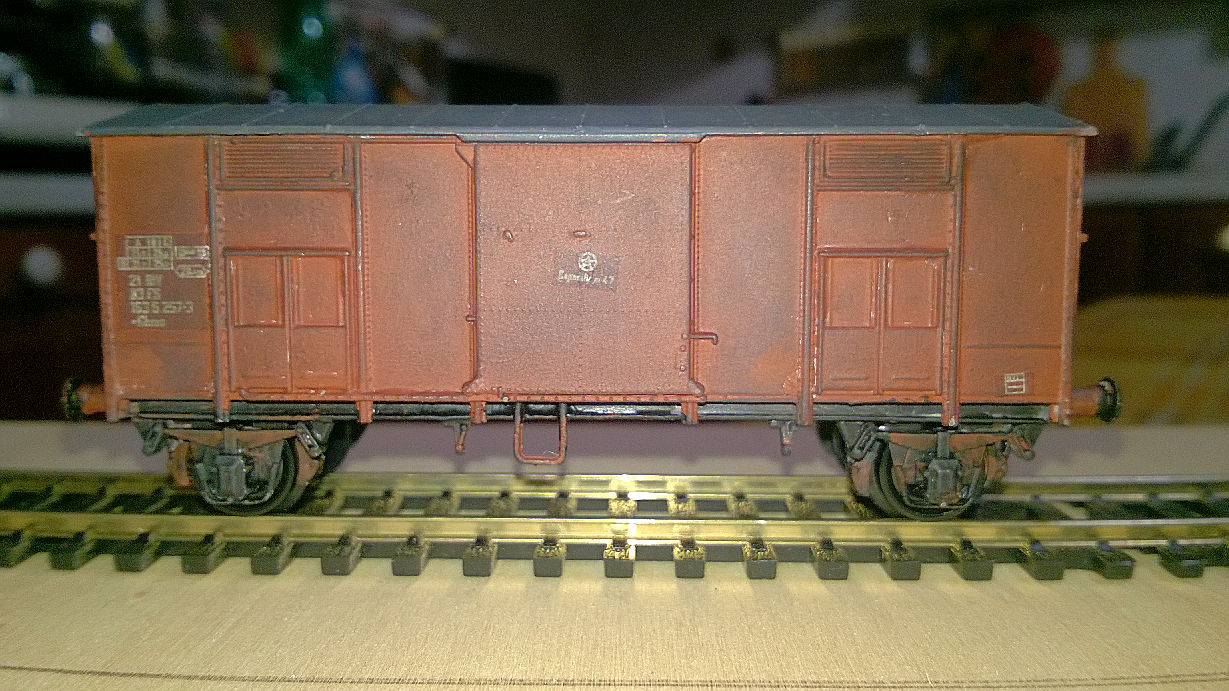

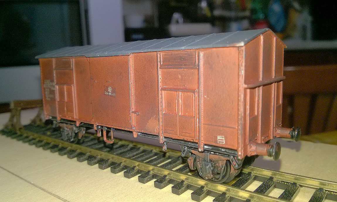

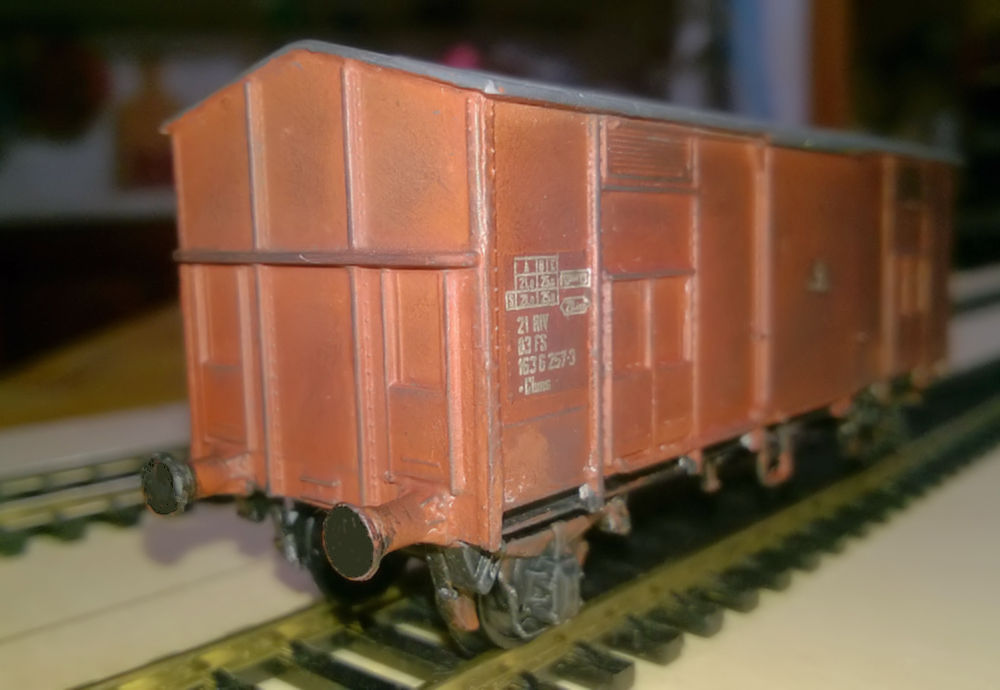

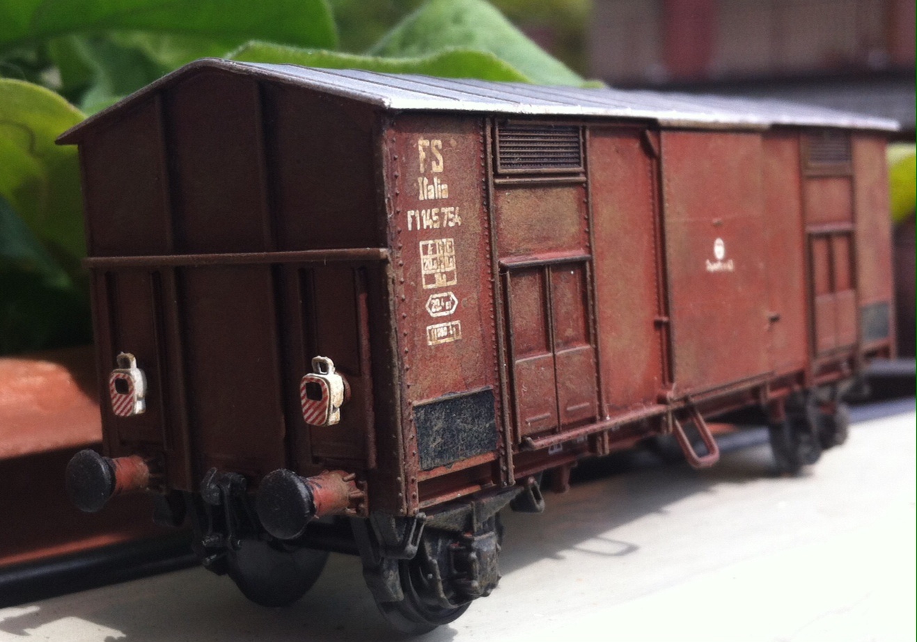

#1 Messaggio da sal727 »
Tanto per passare il tempo, ho preso dalla Duegi il carro F in kit compreso anche il set dei colori che sono della Puravest, avendo preso tempo fa anche quello della Italeri, mi sono accorto che sono identici, comunque a parte questo mi sono divertito ad assemblarlo, questa volta sono stato molto attento a non rompere nulla dei particolari minuscoli :cool: , l'ho colorato a pennello ed invecchiato come sono capace [:I]
la fatica più grande è stato metterte le decalcomanie :cool:

Beh per essere stato verniciato a pennello, è venuto molto bene!
Mi piace anche la discreta invecchiatura!

Volevo chiederti alcune cosette, visto che anch' io, tempo fa, ne acquistai un paio:
-Che colla hai utilizzato per il montaggio?
-come hai applicato le decalcomanie?
Ti Ringrazio in anticipo
Filippo
Re: Carro F in kit
#7 Messaggio da sal727 »
Grazie a tutti [:I]
@Filippo
Questa volta ho usato la colla della Faller
invece che l'attak, è decisamente più comoda essendo gelatinosa ed avendo il beccuccio molto sottile da poter dosare meglio.
Per le decalcomanie, io ho fatto così, le devi ritagliare, mettere a bagno in acqua, il tempo giusto che si inzuppa la carta, non molto tempo altrimenti si staccano, poi le stacchi con le dita, trascinandole dalla carta, rimangono attaccate alle dita, bagni leggermente la superficie dove le devi applicare, in modo che le puoi posizionare bene, io ho faticato non poco con quelle minuscole, meglio usare una pinzetta a punta tenendo la parte dove non c'è la scritta, le posizioni bene, avendo bagnato prima si possono muovere, poi con un pezzo di scottex da cucina assorbi l'acqua che rimane attorno aspetti che si asciuga e passi un velo di trasparente.

Ne ho montati diversi anch'io di questi di TTM, verniciati come te a pennello colori puravest e poi sporcati sempre con acrilici, io poi per un migliore utilizzo sul plastico ho preferito sostituire gli assali originali con altri in metallo, in questo avevo quelli delle corbellini Hachette, consiglio se si vuole sostituire con assali con altri in metalli di scegliere una misura leggermente inferiore a quelli in plastica, ho notato che con assali in metallo identici per dimensioni a quelli in plastica ho avuto problemi di scorrevolezze, mentre con gli assali Hachette che sono leggermente più piccoli ho un ottima scorrevolezza [:I]
Filippo io ho utilizzato il comune cianacrilico per il montaggio, basta non esagerare con il dosaggio, le decalcomanie con un po' di acqua tiepida, immergi per 20/30 secondi, ammorbidisce la carta e attiva il processo di incollaggio, la decals si stacca e con un paio di pinzette la applichi sul carro, di dà il tempo di sistemarla con cura e poi aspetti qualche minuto e già non si muove più [:I]

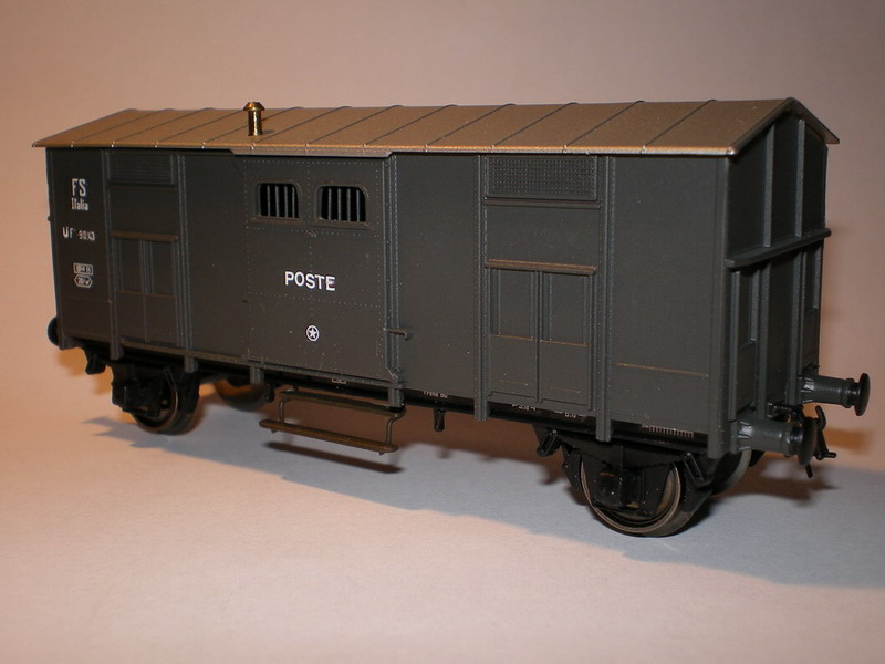

Giusto per la cronaca....i carri Italeri sono gli stessi della Duegi. E' la Duegi che li ha venduti all'Italeri perchè ne aveva prodotti in eccesso. :smile: :smile:
Con il carro F è possibile uttenere il postale Uf, come potete vedere dalla mia foto!

Salvatore bel lavoro, però ti dò un consiglio per l'applicazione delle decals, per la prossima volta.... intanto sulle superfici dove vanno applicate va passato prima del trasparente lucido, per evitare quel brutto effetto della visibiltà del supporto (come le tue purtroppo....) e in ogni caso cercare di scontornare il più possibile la decal, poi NON togliere la decals dal supporto con le dita, ma tenendo il supporto stesso con le pinzette fare scivolare via la decal con uno stecchino da denti o col pennellino, e posizionarla bene sempre aiutandosi con lo stuzzicadenti o pennello, poi tamponare con la carta assorbente per eliminare l'acqua in eccesso, ATTENZIONE a non spostare la decals.... se succede basta inumidirla di nuovo col pennello e rimettarla a posto.... quando tutte le decals applicate sono ben asciutte, ripassarle col trasparente lucido, per sigillarle e far sparire del tutto il supporto... con una passata di trasparente opaco o satinato si uniforma il tutto... et voilà... pare complicato ma invece è molto semplice basta fare con calma.... per la colla Faller se si ostruisce il beccuccio (raramente ma può capitare) basta passare la punta del beccuccio stesso sulla fiamma (gas o accendino) per qualche secondo, vedrete che si sviluppa una piccola fiamma, soffiateci per spegnerla e dopo due secondi ritappate e il beccuccio sarà di nuovo libero....

... siccome ne ho fatto un paio anch'io, altro consiglio legato a quello che ha detto Giacomo.
messe le decal, passato il trasparente e dopo aver fatto tutto questo, si fanno le sporcature, anche le scritte devono essere sporcate/impolverate
