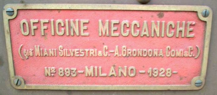

Vorrei riprodurre delle targhe come questa:
46,01 KB
In qualsiasi materiale, plastico o resina ma anche ferroso e non.
Accetto qualsiasi collaborazione od idea: da chi sappia fare il programma in CNC ed io poi lo faccio lavorare su alluminio od altro a chi si sia mai cimentato con colate plastiche o di resina.
Rispondete numerosi [:I]
Bye

Noi dell' ACAF quelle del nostro 245 0001 le abbiamo riprodotte in vetroresina
presso un artigiano locale

Se c'è un positivo, fare la forma in silicone e la colata in resina non è stregoneria. Domanda stupida: in che scala le vuoi riprodurre?

In 1:1 riprodurla in resina non è un problema. Forma in silicone e poi colata di resina. A naso la soluzione più econonomica, a meno che il disegno CAD e la fresatura non te la facciano a gratis.

Ma il silicone di cui mi parli che tipo di silicone è?
Costi delle operazioni per ben 4 'matrici' ed otto targhe da farsi in resina?

È un silicone per forme, come Atropol RTV 1701. Il prezzo per il silicone si aggira attorno ai 55Euro al kg, per 4 matrici ce ne vorranno sui 2 kg (a naso) e per la resina utilizzerei un multicast 20, il catalizzatore costa sui 20 euro al kg mentre la resina costa sui 20 Euro al bidone da 5kg. Le quantità sono stimate ma dovrebbero quadrare.

Plastilina per lo stampo e gesso alabastrino per li materiale da colare!!!Economicissimo!!!

Pecetta, prova a farti fare un preventivo da un negoziante che vende coppe, targhe, ecc. questi tipi di lavori li eseguono loro, ma purtroppo non conosco i costi

Prova a domandare a qualche associazione sportiva, loro senzaltro ti sapranno dare informazioni

Ho visto su ebay che c'è un negozio che fa targhe ferroviarie su ordinazione :geek:
Se ti può interessare ti do qualche altra info :wink:
