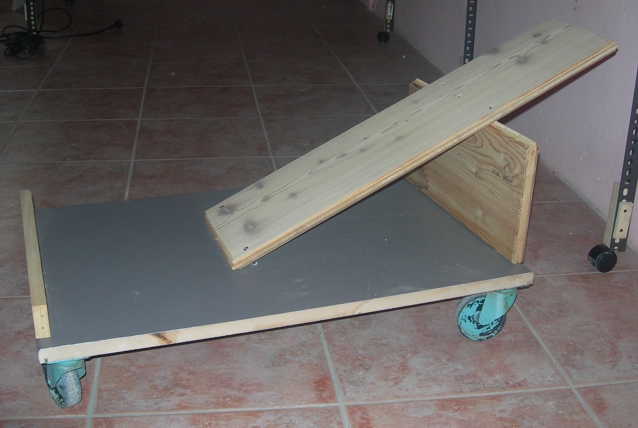

Io me ne sono fatto uno tipo quelli da meccanico con un piano inclinato per appoggiare la schiena. Posso lavorare sotto il plastico comodamente in un metro di altezza. Ho anche una foto se la trovo la posto.
maxmarun
Messaggi: 610
Nome: massimo
Città: Cherasco
Re: Un carrellino per lavorare sotto il plastico
#8 Messaggio da maxmarun »
Trovata la foto.
