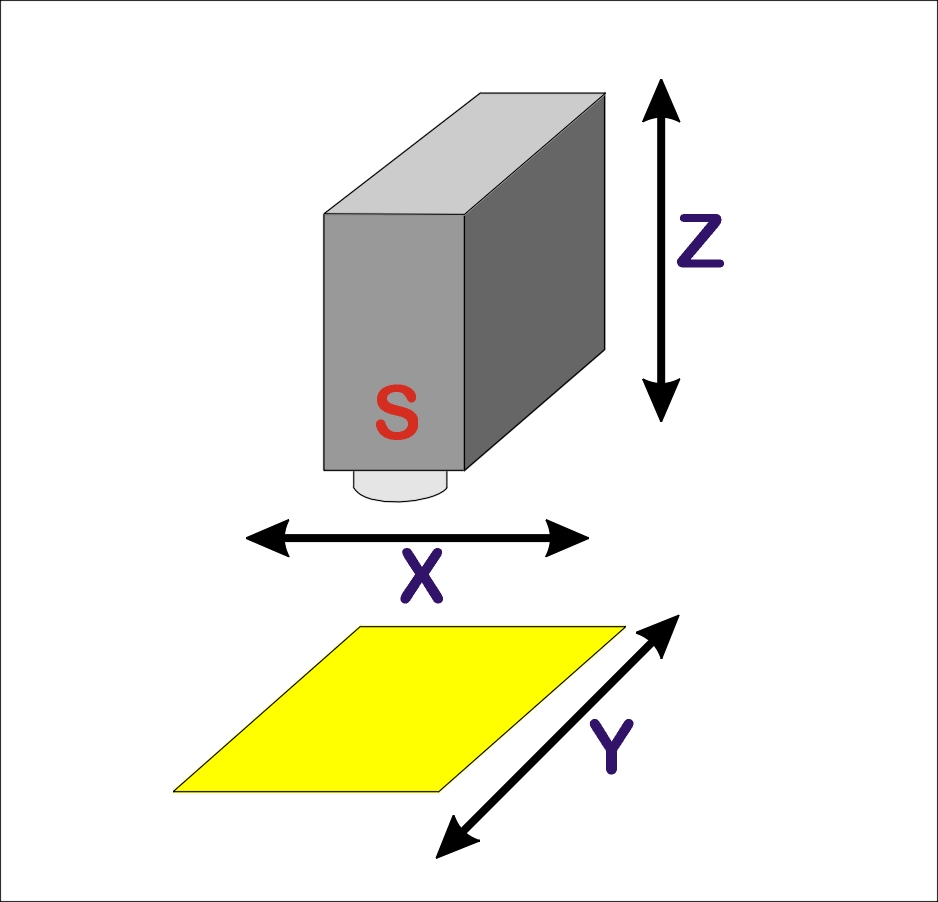

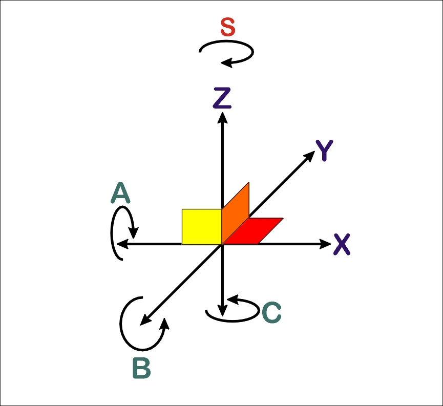

Nel caso classico, la fresa lavora su tre dimensioni: X,Y, che sono quelle dell'area del piano, e Z che è l'altezza, cioè il rilievo; la terza dimensione.
Il movimento di questi tre assi, è affidato a dei motori "Passo Passo", che tramite cinghie, viti trapeziodali o semplici barre filettate, li fanno muovere.

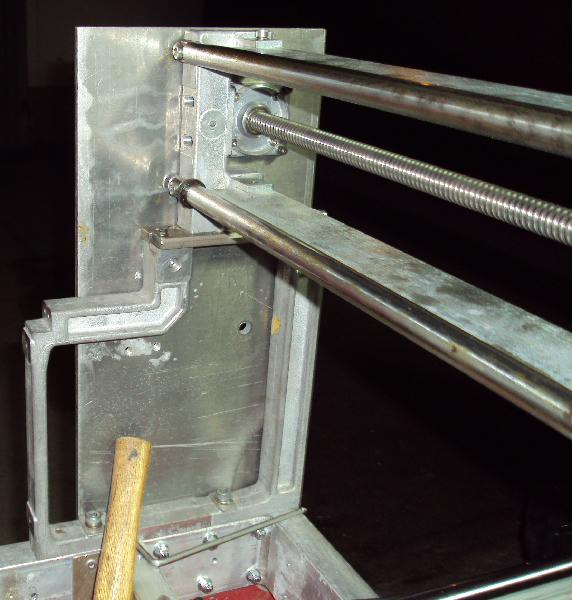

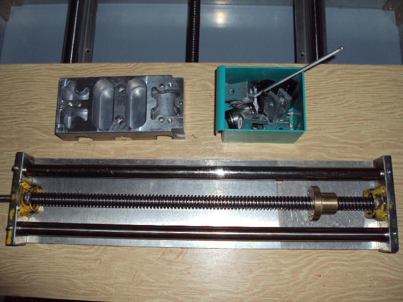

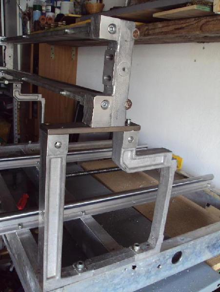

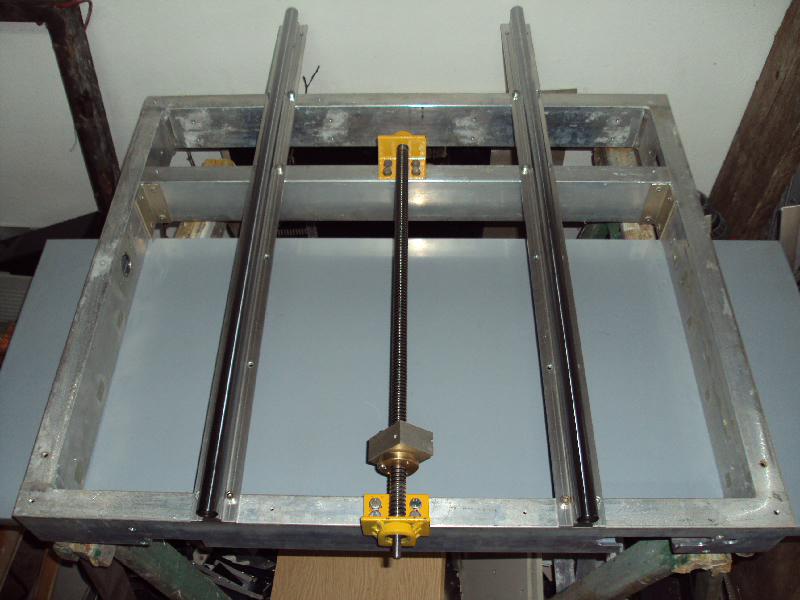

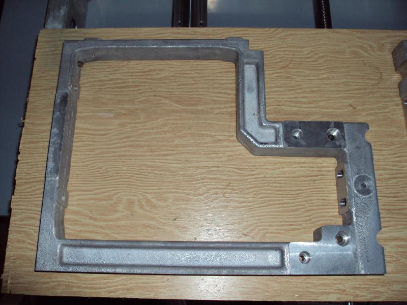

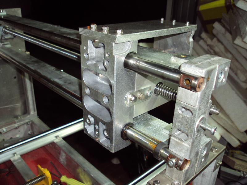

Tre hanni fà ho recuperato un macchinario da laboratorio chimico per smontarlo e rilevare pezzi.
Mi sono reso conto che il telaio del macchinario era una bella struttura in alluminio, con un carrello che scorreva mediante cuscinetti a ricircolo di sfere su due barre di acciaio.
Mi venne in mente che potevo usarlo come asse per costruire una piccola cnc.
Questo era il telaio originale:
62,91 KB
50,44 KB

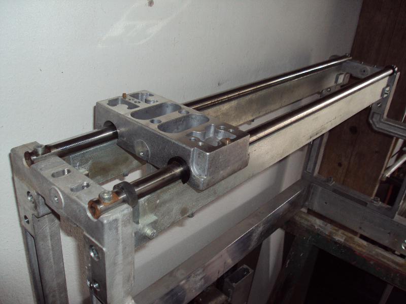

Con opportune modifiche poteva diventare un asse y con 600mm di area di lavoro..

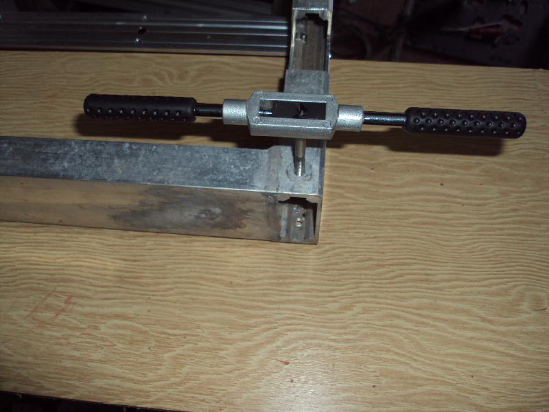

Inizialmente ho smontato il tutto, ho modificato le staffe laterali per avere le due guide in acciao verticali invece che orizzontali e ho aggiunto un quarto cuscinetto a ricircolo perchè erano due sopra e solamente uno sotto..
65,33 KB
66,55 KB
37,86 KB

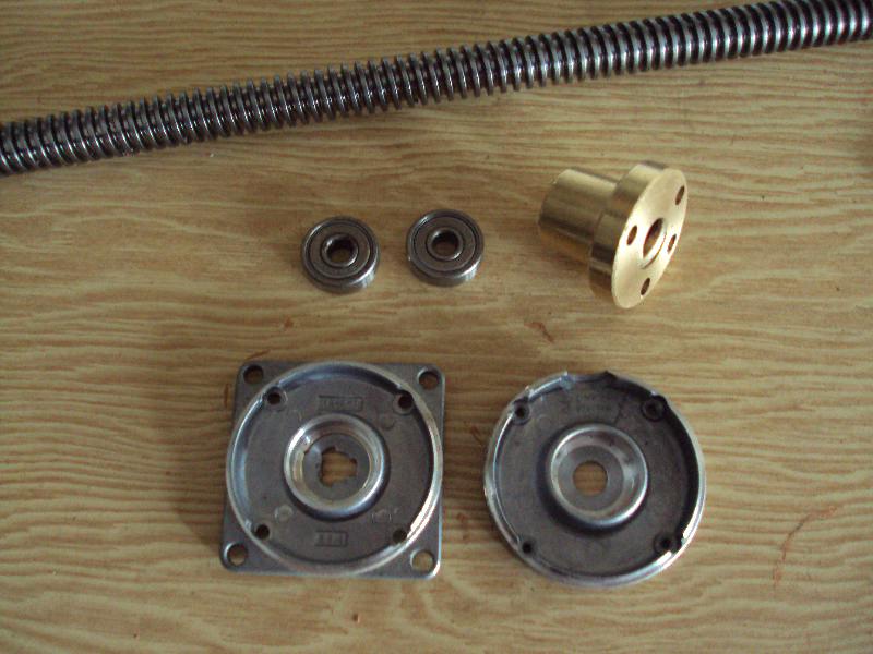

Ho tagliato due lastre di alluminio come rinforzo laterale, ho montato una vite trapezia 16mm passo 4 con chiocciola in bronzo per il movimento del carrello dove ho costruito sempre in alluminio una struttura per inserirla.
Non potendo fare di meglio, per le sedi dei cuscinetti della vite ho cannibalizzato un motore step, utilizzando i due lati portacuscinetto in alluminio:
72,43 KB
30,07 KB
46,26 KB
55,28 KB
62,72 KB
L'asse y era pronto...
Continua...

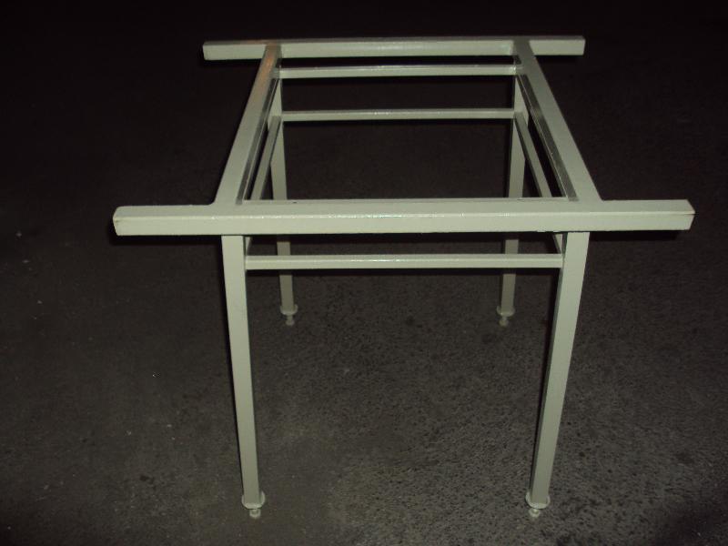

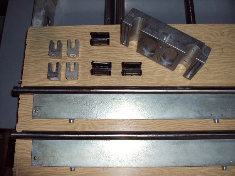

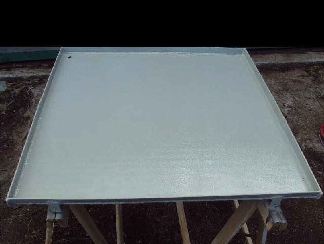

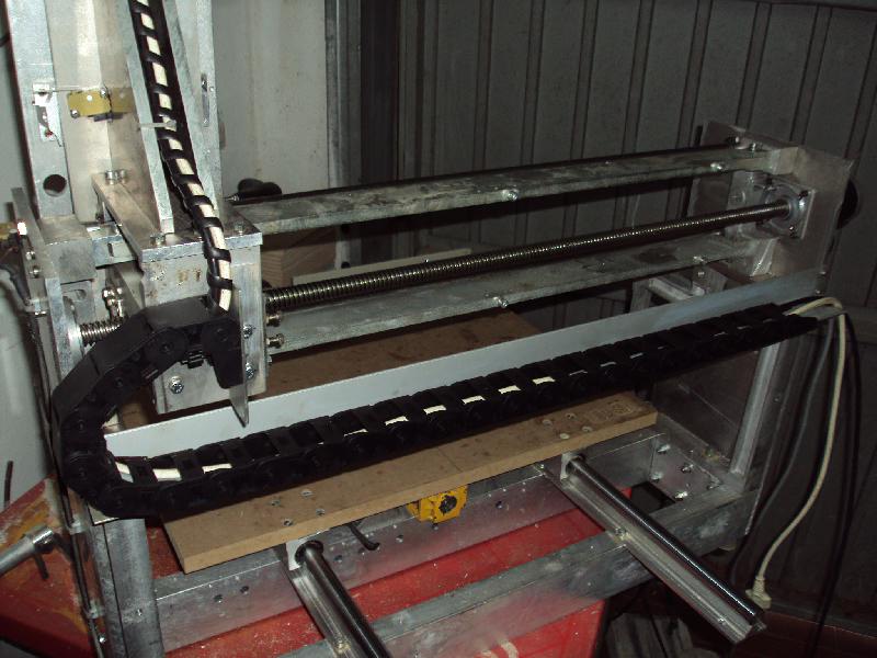

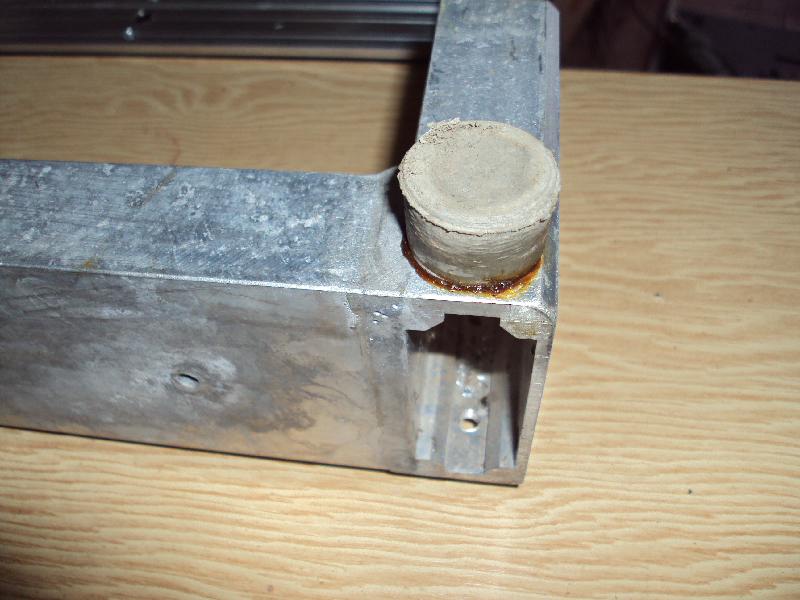

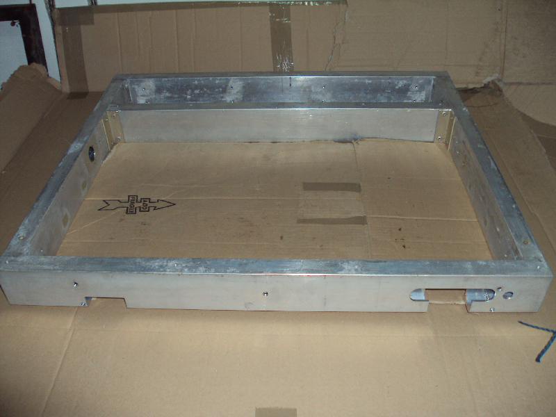

Nel frettempo ho modificato anche il sotto per ricavare l'asse X..

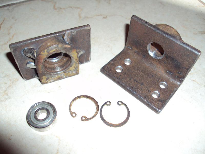

Ho montato dei piedini antivibrazione regolabili in altezza, ho acquistato due guide in acciaio da 20mm e fissate in perfetta squadra.
I portacuscinetti li ho costruiti con dei ferracci, due spezzoni di ferro a L e due teste di un cardano agricolo, da trattori, saldati con precisione mediante saldatrice a filo.
Anche quì il movimento è affidato ad una vite trapezia 16mm passo 4...
39,25 KB
57,52 KB
57,3 KB
53,55 KB
51,24 KB
51,26 KB
Sull'asse X ho ricavato un area di lavoro di circa 400 mm.
continua...

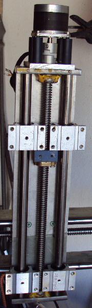

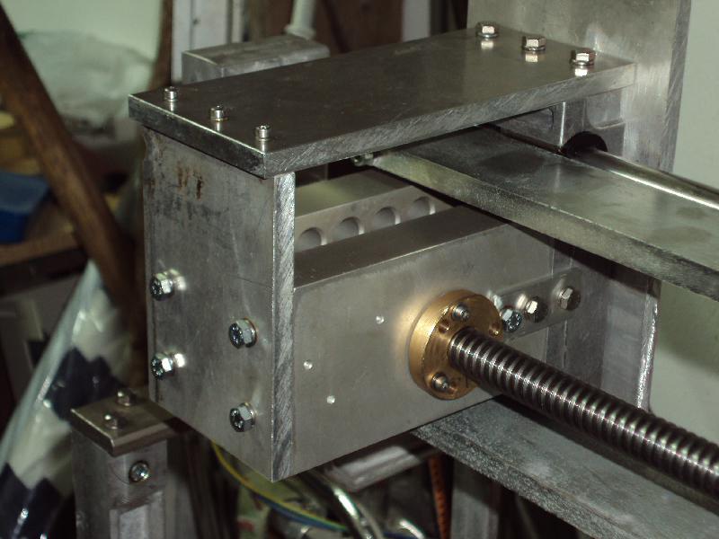

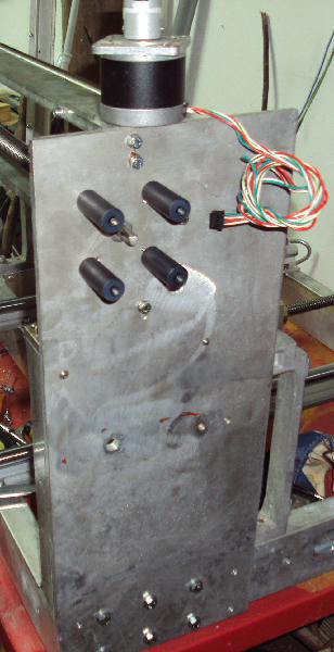

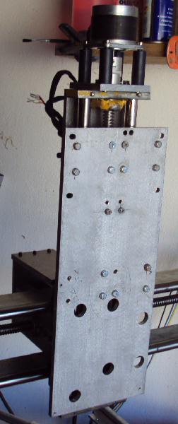

L'asse Z invece è autocostruito con un due pezzi di piattina in ferro (spessore 10mm) alle quale ho praticato i fori per le guide in acciaio.
Per i cuscinetti della vite trapezia ho riutilizzato le altre due teste della crocera del cardano agricolo, saldate come le precedenti.
Il tutto è stato fissato su una lastra di alluminio:
72,89 KB
22,69 KB
21,8 KB
Ad un altra lastra che farà da carrello ho fissato i quattro cuscinetti a ricircolo di sfere e il portachiocciola per la chiocciola in bronzo della solita vite trapezia peril movimento.
Sull'asse Z ho un area di lavoro di 200mm:
Ricapitolando, ho una fresa con un area di lavoro di 600 x 400 x 200 mm
Continua..

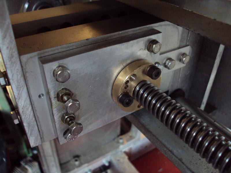

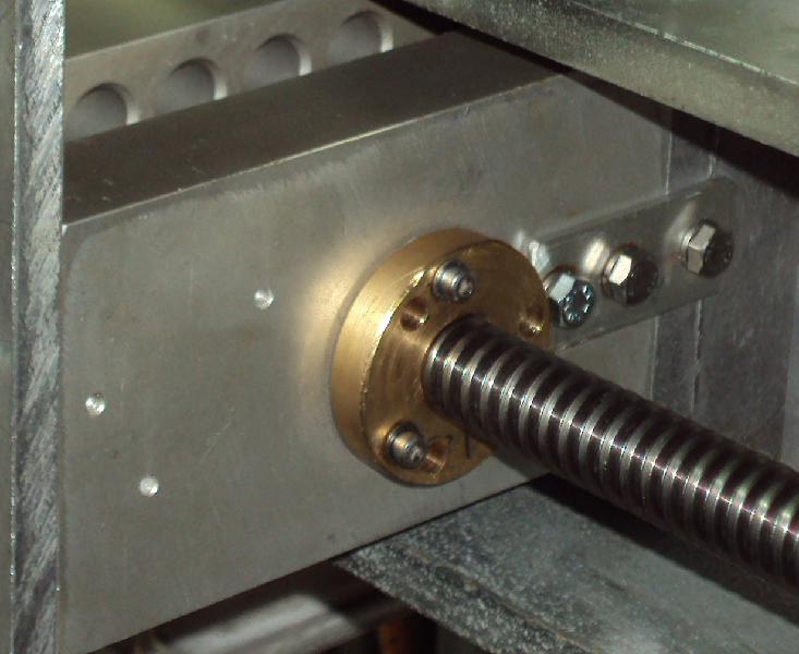

io l'ho descritta velocemente, ma c'è voluto molto tempo a mettere tutto in precisione e spessorare i vari mancamenti con carta di spagna di vario spessore.
Ricordo che avevo un problema con l'asseY, la chiocciola non era precisamente piana, risolsi modificando la sua sede con un sistema di regolazione:
46,07 KB
51,92 KB
Continua domani... Buona serata a tutti :cool: :cool: :cool: :cool: :cool:

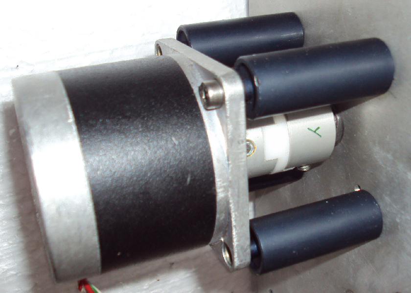

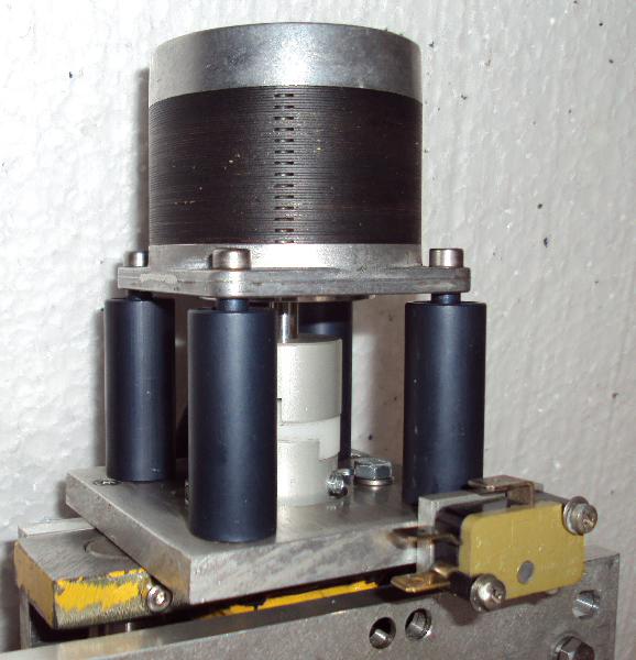

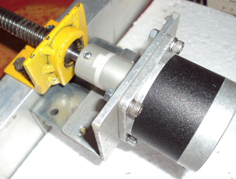

Tornando alla mia autocostruzione, siamo arrivati ai motori; inizialmente avevo questi:
44,14 KB
64,66 KB
44,44 KB
Come potete vedere fissati tramite un castelletto formato da 4 cilindretti in alluminio e accoppiati alle viti tramite appositi giunti che pareggiano se ci fosse un piccolo fuori asse.
Sono motori passo passo tipo nema 23, da 200 step per giro che alimento tramite i drive a circa 28 volt.
I motori step in parole povere sono particolari perchè possiamo mettere il suo asse in un determinato punto preciso, o meglio dire in uno dei 200 step (in questo caso) che formano un giro.
Attenzione, grazie al drive possiamo scegliere di dividere il passo in mezzo passo e avere 400 punti per fermarsi in un giro. Piu precisione, ma piu lentezza nei movimenti, perchè il computer in quel caso dovra inviare il doppio dei comandi.
Alcuni drive permettono addirittura di fare 1/8 di passo o 1/16 per avere precisioni maggiori.

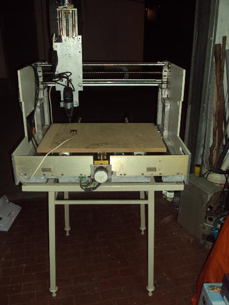

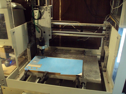

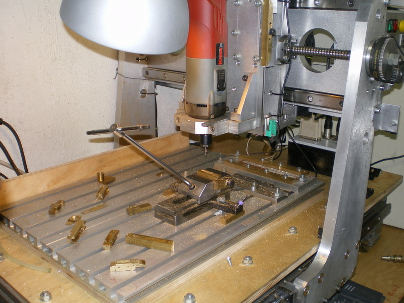

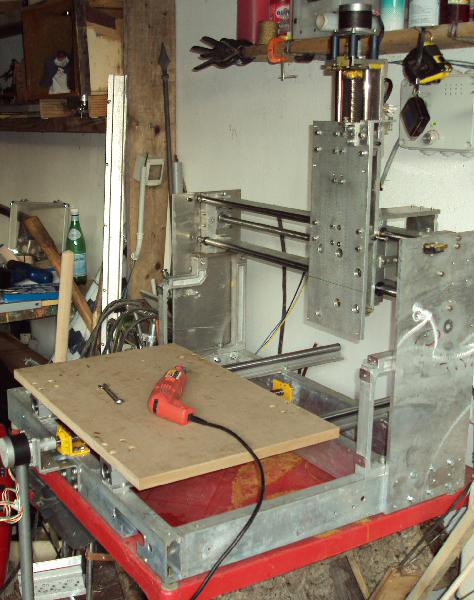

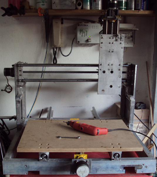

Questo era il punto dei lavori per le prime fresature..
52,83 KB
44,18 KB

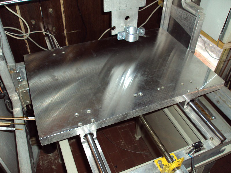

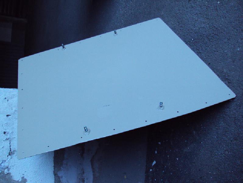

Il piano di lavoro provvisorio era in Mdf da 40mm, oggi sostituito da una lastra di alluminio di 600 x 400 x 40 mm.
Al tempo utilizzavo il minitrapano valex, ma tutt'oggi sono rimasto lì con il dremel in attesa di un elettromadrino serio..

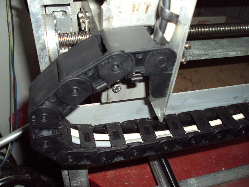

Per nascondere i cavi di collegamento ai vari assi per finecorsa, alimentazione elettromandrino e tubi vari ho utilizzato apposite catene portacavo:
69,16 KB
63,05 KB

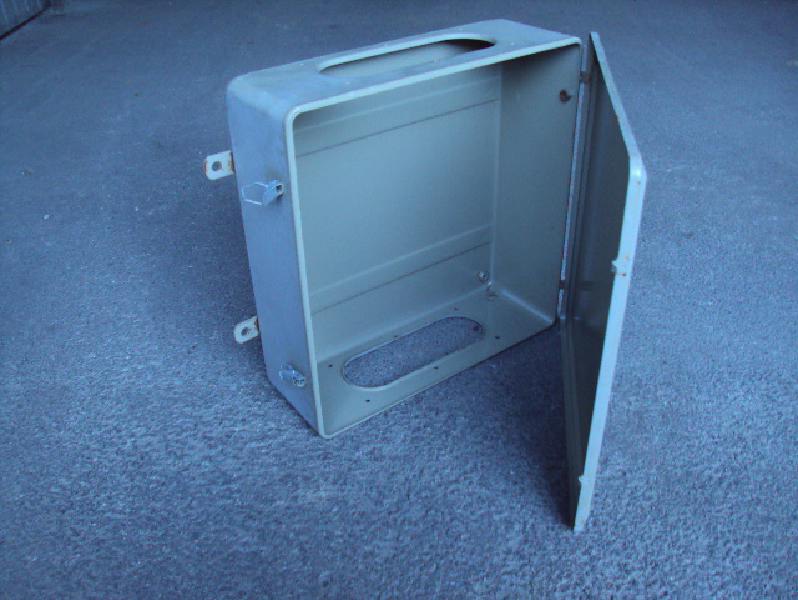

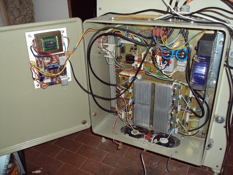

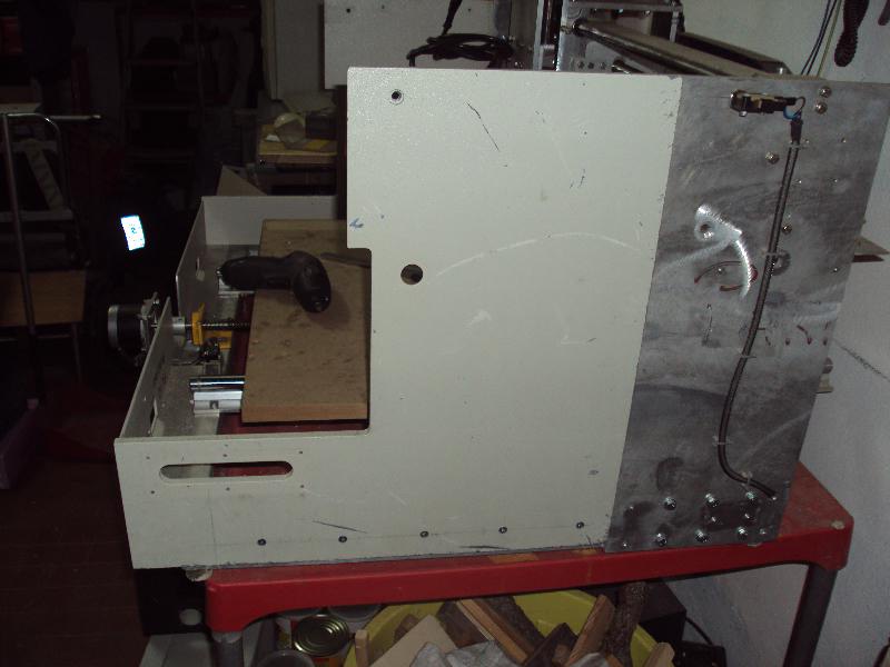

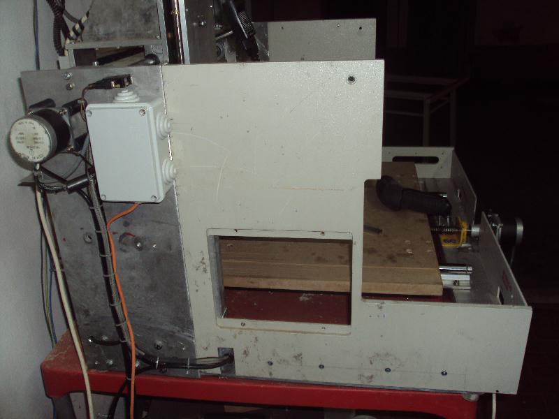

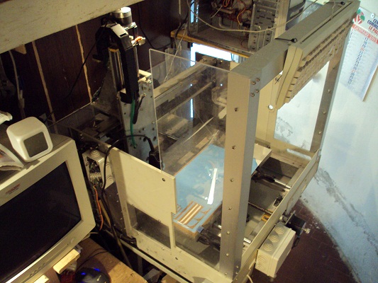

Prima di passare all'elettronica e al computer vorrei finire prima la parte mecanica.
Per un annetto la fresa ha lavorato così, poi ho deciso di inscatolarla e creare l'impianto di reffreddamento per l'utensile necessario per lavorare metalli.
da DR 1.1 a DR1.2
Ho riutilizzato i fianchetti originali del macchinario in plstica:

Ho sostituito poi il piano di lavoro con uno in alluminio, come gia anticipato.
Tutto il perimetro rimasto è stato chiuso con il plexiglass e davanti ho fatto due sportelli (ancora da montare)
Ho saldato un banco apposito con una vasca per il recupero del liquido:
39,32 KB
35,35 KB
massimobertocci
Messaggi: 417
Iscritto il: venerdì 7 settembre 2012, 16:28
Città: Gavorrano
Re: La mia fresa CNC: DR1.1
#21 Messaggio da massimobertocci »
Ecco la vasca e nuovo ilpiano.
54,53 KB
98,46 KB
128,33 KB
Ai lati del banco ho messo delle opportune piastre che fanno da rinforzo delle gambe e la destra serve per fissare il quadro che ospita l'elettronica:
40,31 KB
57,5 KB
Ed ecco il quadro montato con l'elettronica:
156,94 KB
Ed ecco la macchina oggi, con l'impianto di raffreddamento ancora da terminare...
107,25 KB
116,8 KB
Vi allego due video delle prime fresature, un PCB:
Fresatura:
Foratura:
Continua..

Approfitto mer mettere alcuni schemi di assi cartesiani applicati alle macchine utensili.
Da ricordare che: Il Mandrino è considerato asse, denominato "asse S" da "Spindle", in quanto è comunque un asse rotante a velocità controllata, senza divisione in gradi.(comandato anch'esso da un motore).
Quindi il suo asse longitudinale è il primo da tenere in considerazione per la "mappa" degli assi cartesiani.
L'avvicinamento o l'allontanamento assiale del mandrino al piano di lavoro (o dell'utensile al mandrino in caso di tornio) è chiamato "asse Z".
L'asse orizzontale, perpendicolare al mandrino, ma parallelo al piano guide di quest'ultimo, è detto "asse X"
L'asse orizzontale, perpendicolare al mandrino, perpendicolare all'asse X e detto "asse Y".
In definitiva. In una fresatrice verticale (come la tua ad esempio), Se ci mettiamo frontalmente alla macchina, avremo:
Asse Z: Movimento verticale (su-giù)
Asse X: movimento trasversale (destra-sinistra)
Asse Y: Movimento longitudinale: (avanti-indietro).
Questa regola è dettata dalle norme UNI. Quindi, comunque sia inclinato il mandrino (verticale od orizzontale) è sempre valida.
In un centro di lavoro orizontale avremo l'asse X che rimane tale, ma il verticale è la Y ed il longitudinale la Z, questo perché il mandrino è orizzontale.
Questi sono un paio di schemi:
71,3 KB
81,35 KB
Come avrai notato ho messo anche gli assi rotanti relativi con divisione in gradi.
Perchè su tali assi potrebbero esservi assi rotanti o girevoli.
