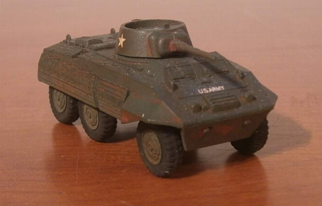

Nella discussione http://www.scalatt.it/forum/topic.asp?TOPIC_ID=8408 sto raccontando la costruzione di un diorama militare.
Al centro della scena vorrei mettere questo carro e vorrei simulare un'esplosione, come se fosse stato colpito.
Avrei intenzione di metterlo abbastanza affossato nel terreno ma per il resto non so come fare.

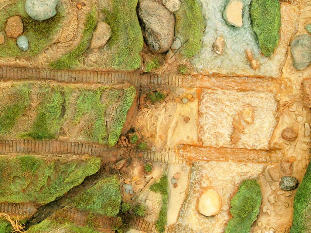

Eccomi Matteo con un paio di foto. In attesa che ti rimetta presto in salute, hai modo di studiarle e, con l'aiuto di papà, metterle in pratica.
Come base, il mio amico, usò il sughero, in più strati, modellandolo con un punteruolo, in modo che lo sfaldamento dello stesso ricreasse l'effetto del terreno grezzo. Rimanava solo una buona verniciatura. Scavò dall'esterno, verso l'interno, mantenendo la punta del punteruolo sempre rivolta verso il centro della buca.
Questa è la foto di un'espolosione da mortaio (al tempo il diorama non era ancora finito.. ma già si capiva il livello qualitativo):
219,66 KB
Queste sono le famose impronte di cingoli, ricreate con il DAS:
238,34 KB
Non mi intendo di mezzi militari, ne ho esperienza di diorami bellici su terreno.
Ma la creazione di un paesaggio, non è differente da qualsiasi altra forma di modellismo. Ferroviario ad esempio :wink:

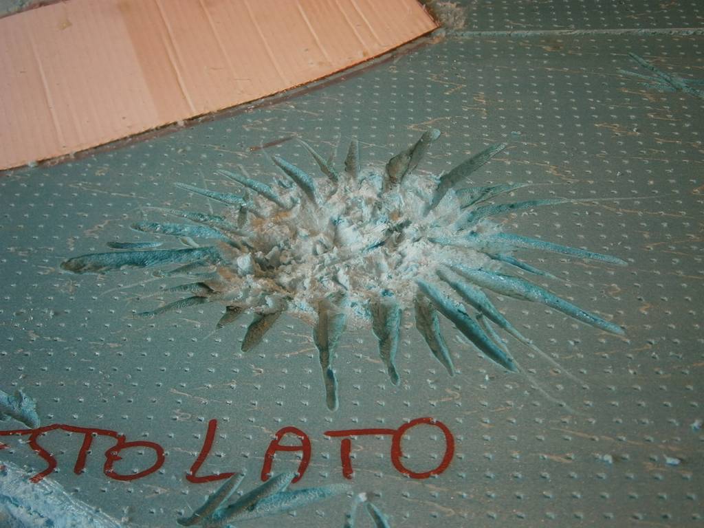

La realizzazione dell'esplosione l'ho completata, ma temo che non sia venuta tanto bene.
Ho scavato la buca con un coltello e poi quei solchi li ho fatti con il saldatore.
100,68 KB
I solchi a me non piacciono tanto, però ricoperti con un po' d'erba credo che verranno bene.
Successivamente metterò il das per i cingoli, sperando che venga bene

Mi fa piacere che tu stia meglio. :grin:
Non male, ottimo inizio. Però non mettere l'erba a coprire i solchi... L'esplosione l'ha bruciata :wink:
Piuttosto aggiusta con stucco o DAS a mò di "terreno smosso". Magari aggiusta con un po' di segatura impastata a vinavil (recuperandola dal taglio della legna per i moduli di tuo padre :wink: )
Nel modellismo non si butta niente.. Nemmeno la sporcizia :wink:
P.S. Scava ulteriormente il centro dell'esplosione. Deve sembrare un cono.

Giusto, all'erba non ci avevo pensato.
Per la profondità la foto inganna, il solco è in realtà della profondità giusta per affossarci il carro.
Sicuramente cercherò di ritoccare i bordi, magari facendoli leggermente più alti del resto.
Bisogna però tenere conto che questo non è il bombardamento di un'artiglieria bensì l'esplosione di un carro, quindi non lo vorrei fare troppo profondo
