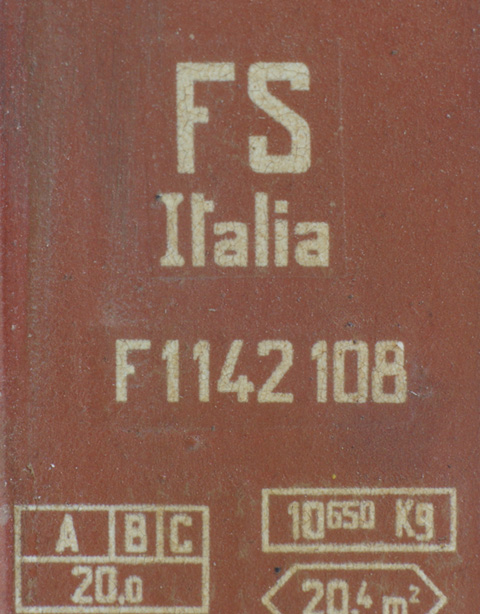

qui la decal è quasi invisibile, si nota appena il suo spessore:
131,06 KB
qui l'ammorbidente è d'obbligo, per via della forma complessa delle pareti del carro. senza ammorbidente la decal rimane piatta e indeformabile.
71,08 KB
PS: perdonate per la scarsa qualità della seconda foto, ma è un pezzo ritagliato da una vecchia foto. la prima foto è invece fatta con un obbiettivo specifico per foto Macro... e vi vede :geek:
Saluti, Francesco
