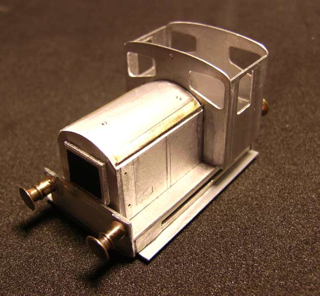

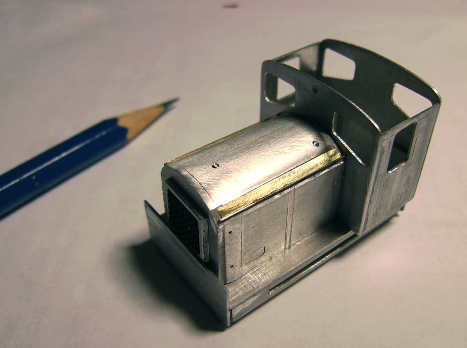

Dunque Pietro , se io realizzo un rotabile in alluminio , all'interno delle cabina o cassa, applico degli angolari di rinforzo ad " L" ricavati dai comuni profilati in alluminio venduti dai ferramenta , ne basta qualche piccolo spezzone di 1 cm o a seconda del caso , maggiore , che oltre a rinforzare rende gli angoli perfettamente squadrati , ricordo che la colla cianoacrilica con l'alluminio reagisce tenacemente , ma un po meno, a quanto mi è sembrato, con l'ottone e per questo è più conveniente la classica saldatura a stagno , devo dire anche che non amo saldare e per questo mi sono sempre abituato con l'alluminio e la cianoacrilica ;
di solito passo con carta vetrata le parti da incollare per migliorarne un po la presa ; comunque sia , preciso , l'ottone senz'altro è superiore all'alluminio , io ho dovuto anche farci la mano per forza di cose , nella mia città, trovare un pezzettino di lamierino di ottone , sembra impossibile ma giuro è così , è impresa disperata, me ne sono accorto subito con l'acquisto del tornio , trovare un tondino è impossibile , più facile quindi è reperire l'alluminio ;
Non sono molto d'accordo con Pecetta , ( :wink: ) ho compreso cosa intende dire , ma realizzare con precisione gli incastri a coda di rondine per le unioni , non è uno scherzo , e nel caso del mio Badoni
meno ancora , qui la precisione deve essere assoluta , non sarebbero state accettate fessure di incastro o lamierini piegati , l'estetica sarebbe stata compromessa irrimediabilmente e bastano pochi decimi di millimetro per creare storture e tutto deve combaciare alla perfezione, né sarebbe facile piegarlo con assoluta squadratura , nel caso di questo modello poi , per le varie unioni dei pezzi di fiancata e copertura superiore cofano , ho usato un alluminio di 0,8 mm di spessore fresato ai bordi , in questo modo le giunzioni sono risultate perfette , ecco un'altra foto :

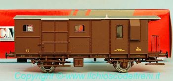

grazie Andrea per il tempo e le spiegazioni che mi hai dato, ma a me è rimasto ancora un dubbio che è questo
se dovessi riprodurre un carro tipo questo
13,83 KB
tutti quei profilati a C o a L che al vero irrobustivano la struttura si trovano in alluminio? Di dimensioni accettabili per la scale del modello?

Andrea forse non mi sono spiegato, io intendevo quei piccoli profilati
all'esterno del carro, quelli sulla fiancata e sul portellone riferendomi
sempre alla foto postata.
Pietro

Ah , ora capisco Pietro .. :smile: , bene, per quel tipo di profilati angolari so che ne esistono di finissimi ma in ottone, giusti per la scala H0 , nei migliori negozi di modellismo dovresti trovarli , oppure come suggerisce giustamente Mario , potresti sostituirli con quelli in plasticard , sono della Evergreen , anche qui vi è una grande varietà , io talvolta li acquisto , ne ho visti anche di una finezza incredibile .
