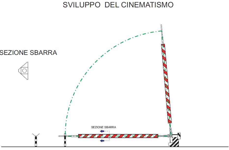

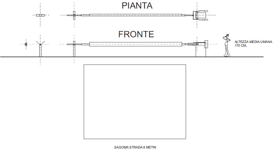

Approfitto per allegare il progetto del PL in pdf (scala 1:1) che ho ricevuto da Edgardo.
Si può stampare in formato A4 per una valutazione oggettiva.
A me pare stupendo e nel nostro modulare farà un figurone.
Non siamo ancora certi al 100% delle misure... qualcuno ne ha mai misurato uno al vero?
Nel disegno mancano la campana con eventuale vela rotativa a tre pale ed il semaforo a luce rossa, più tutti i meccanismi che andranno inseriti sottoplancia.
Passaggio a livello_scala TT.pdf (18,12 KB)
31,32 KB
28,95 KB

Innanzitutto grazie Andrea per la pubblicazione del file.
Per chi volesse tentare l'autocostruzione del PL in TT basta stamparlo in A4.
Il file mostra le dimensioni del disegno PL che ho realizzato partendo da una serie di fotografie reperite su Google.
Sicuramente non sono precise, ma consentono di avere una idea della struttura di base.
Manca qualche particolare come la campana, il semaforo e le eventuali vele rotative.
