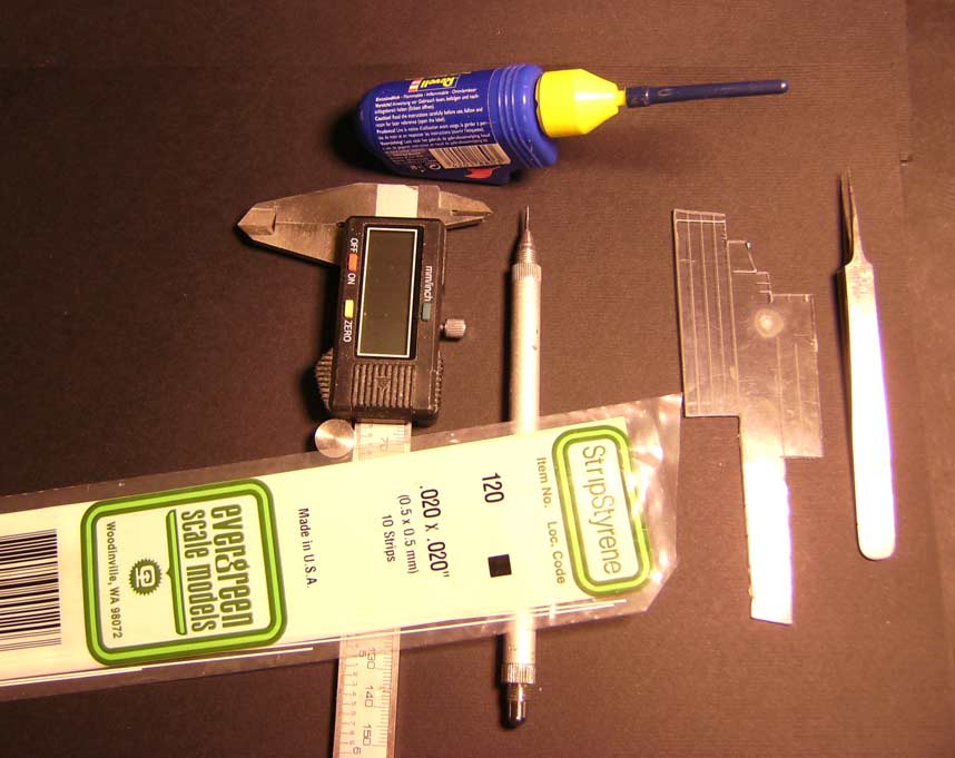

- Dunque Amici , cercherò di spiegarvi brevemente come realizzare come realizzare le finestre, una questione spesso sentita e fastidiosa, uno di quei lavoretti che obbligatoriamente bisogna affrontare quando si realizza un edificio e che spesso psicologicamente ci fa perdere la voglia di iniziare ; questo metodo consiglio di usarlo per pareti in forex da 3mm , vedremo il perchè, per le più sottili, meglio usare vetri in acetato da incollarsi internamente sulle pareti interne ma il procedimento è lo stesso per quanto riguarda le intelaiature .
Pochi attrezzi servono :
- Un calibro, indispensabile
- una punta di acciaio
- righello in metallo e squadretta
- seghetto a lame fini
- colla liquida per plastica da modellismo
- listelli Evergreen , più fini sono meglio è , quindi 0,20 x 020, ottimi per TT - N - H0
- pezzo di plastica trasparente , 1mm 1/2 è ottimo .
- Si inizia :
- E' indispensabile che ogni apertura di balcone sia realizzata correttamente, quindi aperture aventi i lati ben rifiniti , bisogna avere un po di pazienza, perchè lavorare di lima su forex è abbastanza noioso, facilmente si possono fare lati distorti ; con il calibro misuriamo gli interni di larghezza ed altezza e li tracciamo sulla plastica trasparente che possiamo incidere leggermente calcolandone le eventuali suddivisioni che in certi casi possono essere numerose , ne risulterà quindi un rettangolino suddiviso che andrà incastonato con una certa resistenza nell'apertura, non serve incollare, anche perchè si rischia di impiastricciare il vetro e lo spessore del forex di 3 mm sarà di aiuto per trattenerlo; di aiuto può essere il minitrapano con platorello abrasivo per correggere i profili della plastica che risultano in eccesso di larghezza, anzichè usare la lima, succede quasi sempre , io le finestre le realizzo una alla volta , c'è sempre qualche minimo scarto di differenza . Una volta che il trasparente è stato ben incastonato, iniziamo ad incollare le striscette di plasticard esattamente sopra le suddivisioni tracciate che dovranno essere regolari e ben parallele, intingendo in una goccia di colla, ogni singolo spezzone , l'importante è che la quantità sia minima, si inizia prima con i perimetri, ed è per questo motivo che non dovranno presentarsi fessure, altrimenti risultrebbero subito distorti, poi si passa ad incollare quelle delle suddivisioni centrali e laterali . Ovviamente tutte le finestre dovranno presentare il più possibile allineamenti perfetti, altrimenti l'effetto finale di suddivisioni mal calcolate diventa subito evidente .
Naturalmente bisogna cercare pazientemente tagliare ogni singolo spezzone di listello di esatta lunghezza, evitare le fessure di collegamento .
Allego una foto dei materiali occorenti , viè anche un pezzo di plastica trasparente già tracciato . Come vedete Il metodo è più difficile a spiegarsi che a farsi :wink:
Ciao :smile:

- Scusami Claudio se rispondo in ritardo , non me ne ero accorto della tua domanda :wink: Beh ormai mi sono abituato al calibro digitale che è molto più pratico e poi costa poco , circa 10 - 12 € .
Vedrai e vedrete la casetta che stò attualmente realizzando, le finestre sono molto piccole ma tante..un lavoretto..anzi lavoraccio :wink:
