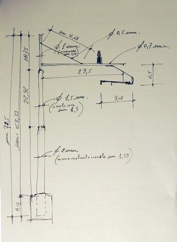

Va detto che di pali per la linea aerea ne esistono di diverso tipo a seconda dell'uso: in stazione, in pena linea, in curva, in rettilineo, che abbiano i contrappesi di tensione cavo ecc.
Quello che ho riprodotto io ha le misure che sono indicate nel disegno.
Tali misure sono in mm e già ridotte in scala TT.
C'é da precisare, inoltre, che i diametri delle tre sezioni del palo sono adattati ai tubicini che si trovano in commercio, mentre tra parentesi ci sono le misure esattamente ridotte 1:120.
