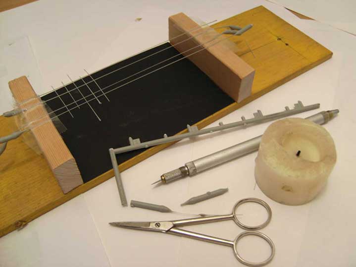

Ciao a tutti ; vorrei descrivervi come realizzare , piccole scalette o griglie ,
un problemino talvolta sentito e abbastanza fastidioso , un mio metodo inventato quando mi trovai con la necessità di realizzare minutissimi mancorrenti per un mio modello , il Titanic . Non è diffficile e con un pò di pazienza si ottengono ottimi risultati .
Preparatevi una basetta in legno con due lati rialzati , ed il fondo che sia in nero o foderato con cartoncino molto scuro , in modo da avere per contrasto una magggiore visibilità ; sopra i bordi , applicate del nastro biadesivo ; procuratevi un pò di materozze da scatole di montaggio ed una candela accesa che servirà per filiare le materozze , con un pò di pratica si potranno ottenere fili lunghi e finissimi ; tagliatene due ed abbastanza lunghi da tenere ben tesi e trattenuti dal biadesivo , decidetene la distanza parellela di entrambi secondo necessità e tagliate da un altro filo tanti piccoli spezzoni che una volta intinti in una goccia di cianoacrilato saranno posati paralleli uno dopo l'altro ed inizierete così a formare una scaletta , una ringhiera oppure una griglia ; se trovate difficoltà per i paralellismi dei pioli ,potreste fare altre due bande rialzate ( ne risulterebbe quindi una scatoletta ) con incollati sopra i bordi un paio di striscette in carta millimetrata , serviranno da misura , quindi sarannno necessari fili di lunghezza maggiori , pari o superiori cioè , per la larghezza della base o scatola , ne troveremo così le distranze esatte dei pioli . Una volta incollati, staccate la griglietta formata e con un tagliabalsa tagliatene con attenzione le estremità in eccesso dei pioli . Mi è stato necessario ricorrere molte volte
con questo espediente ed ho sempre ottenuto risultati eccellenti , scalette
di dimensioni microscopiche , provate , spero di aver fatto cosa gradita
ed utile .
Ciao a tutti :smile:

Ciao Andrea,
questa è geniale.... :grin:
complimenti :cool:

Grazie Riccardo :) è più difficile a descriversi che a farsi .

Eh si, é veramente geniale.
Se si rescono a fare fili sottilissimi può servire in molte occasoni.
Bravissimo. :cool:

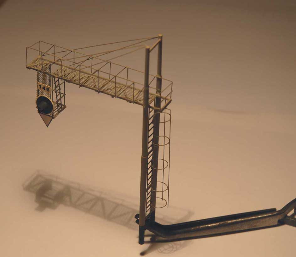

Molto interessante.
Hai la foto del "prodotto finito"?

Si , Andrea ,eccone un esempio di un mio segnale a sbalzo in H0
autocostruzione totale , con la differenza che i longherooni delle scalette sono in filo di acciaio, mentre i pioli in filo di plastica filata .

#7 Messaggio da Andrea »
Capperi Andrea, anche tu te la cavi bene con i semafori.
Nel forum c'è "l'invasione" dei semafori.
Invasione pacifica.
Complimenti vivissimi!!!!! veramente una bellissima realizzazione!!!!! :razz: :cool:

#10 Messaggio da Andrew245 »
Ciao Carlo :cool: ...Grazie ! :smile:
