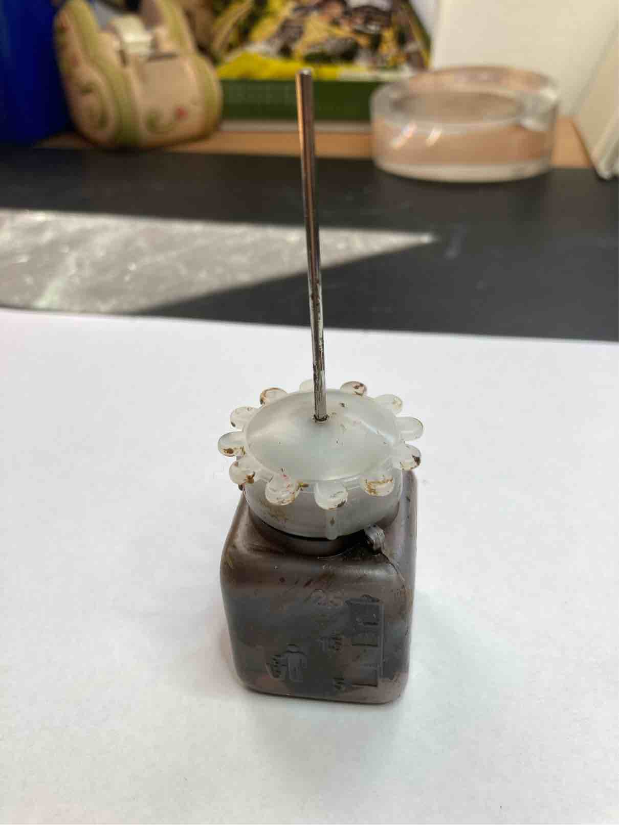

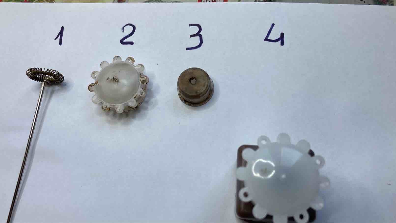

Materiale occorrente :
Foto 1
* (1) Astina con molla smontata dal vecchio frullino.
* (2-3) Tappo principale e tappo secondario puliti.
* (4) Barattolino contenente la vernice da ripristinare.
* Mini trapano possibilmente montato su colonna (il motorino a pile non ha la forza di mescolare la vernice densa).
* Diluente consigliato per la vernice da trattare.
Operazioni

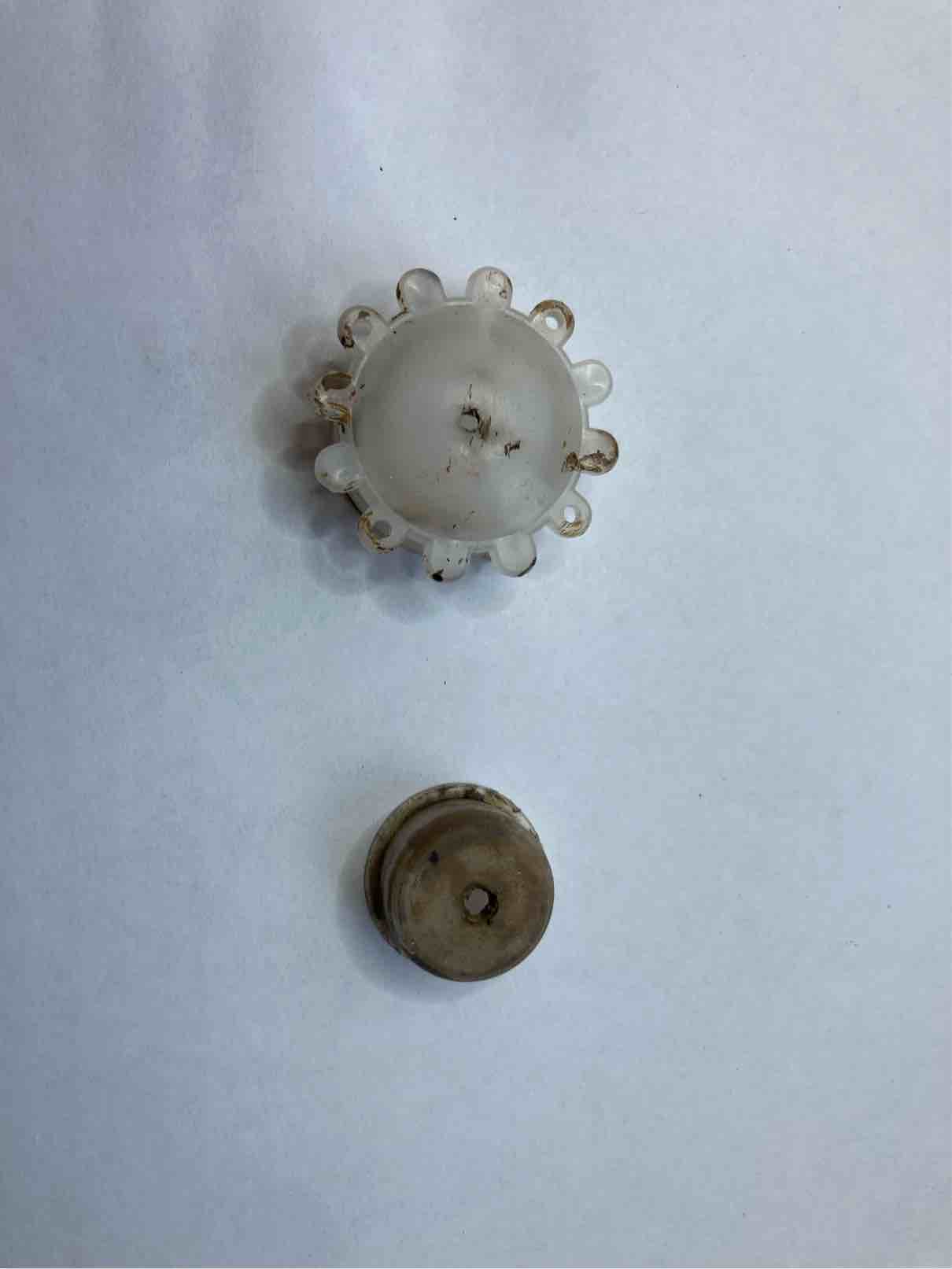

Foto 2
Praticare un foro di diametro pari a quello dell’astina (1) al centro del tappo (2) .
Verificare che l’astina giri bene nel foro.
Ripetere l’operazione 1 sul tappo (3)

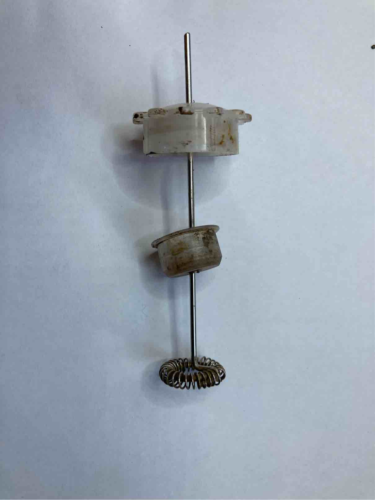

2)
Foto 3
Inserire l’astina nel foro del tappo (3) poi nel foro del tappo (2) come in foto
Inserire nel barattolino contenente la vernice da trattare, prima l’astina del frullino
Foto 4
Chiudere BENE il tutto con il tappo (3) e (2)

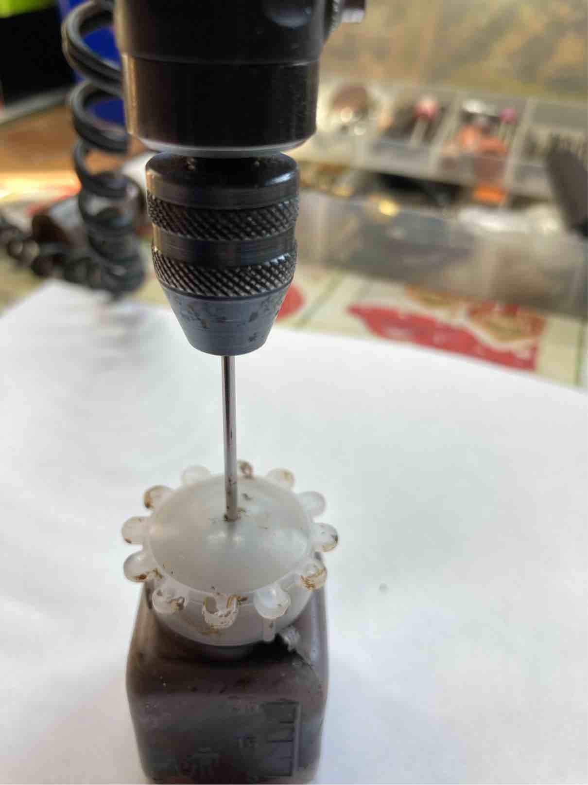

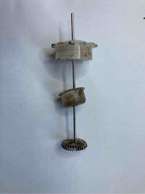

Foto 5
Inserire l’astina nel mandrino del Trapano.

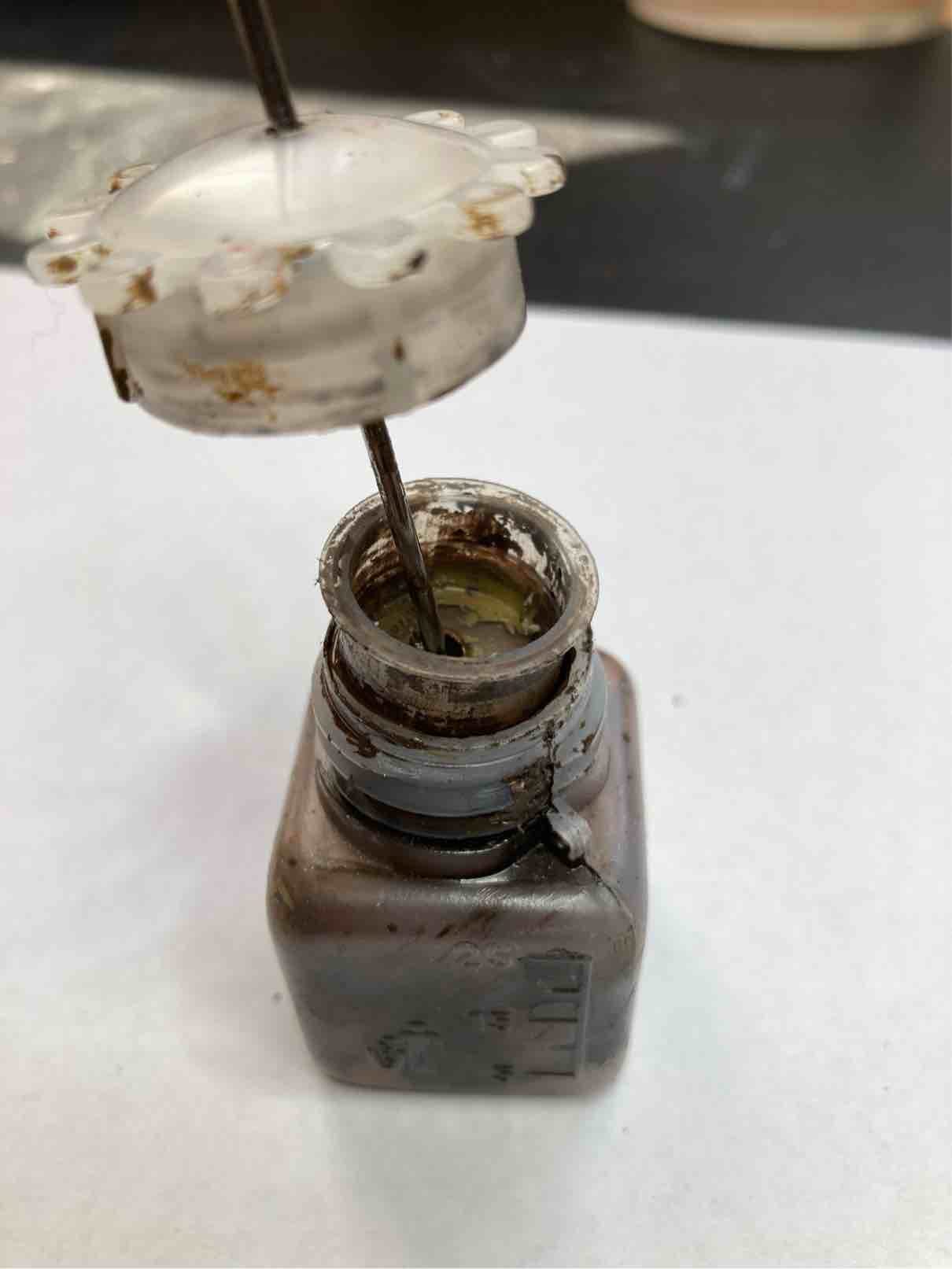

Foto 6
Tenere con una mano il barattolo fare girare il trapano, prima ad una
velocità bassa, poi piu forte.
Quando volete controllare lo stato della vernice, tenere fermo barattolino e con la leva della colonna sollevare lentamente il trapano
mentre sta girando, in modo tale che la molla del frullino giri senza essere immerso nella vernice.
Questo permetterà di liberare la molla dalla vernice in eccesso, e aprire il barattolino senza colare vernice.
Se la vernice non è ancora pronta, aggiungere qualche goccia di diluente.
Richiudere e ripetere le operazioni (3)

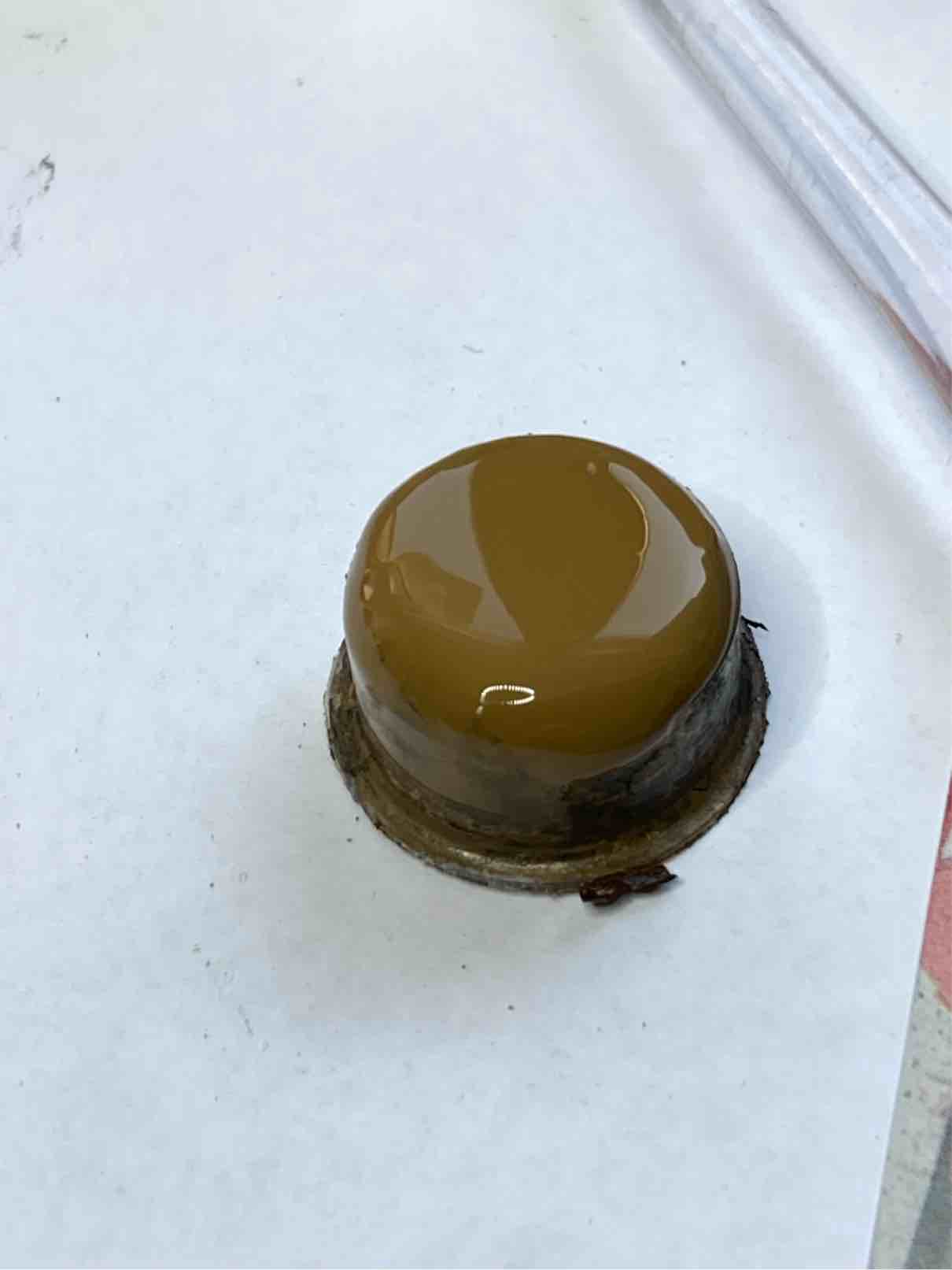

Foto 7
Nella foto la vernice e ritornata utilizzabile.
