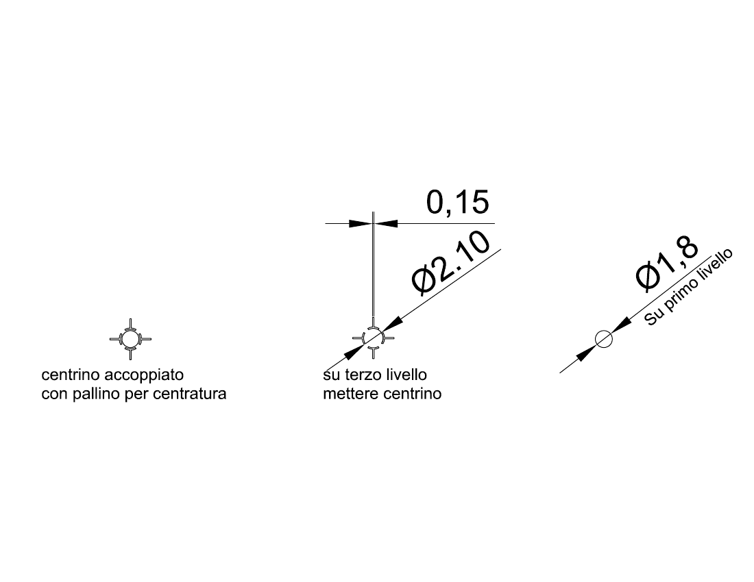

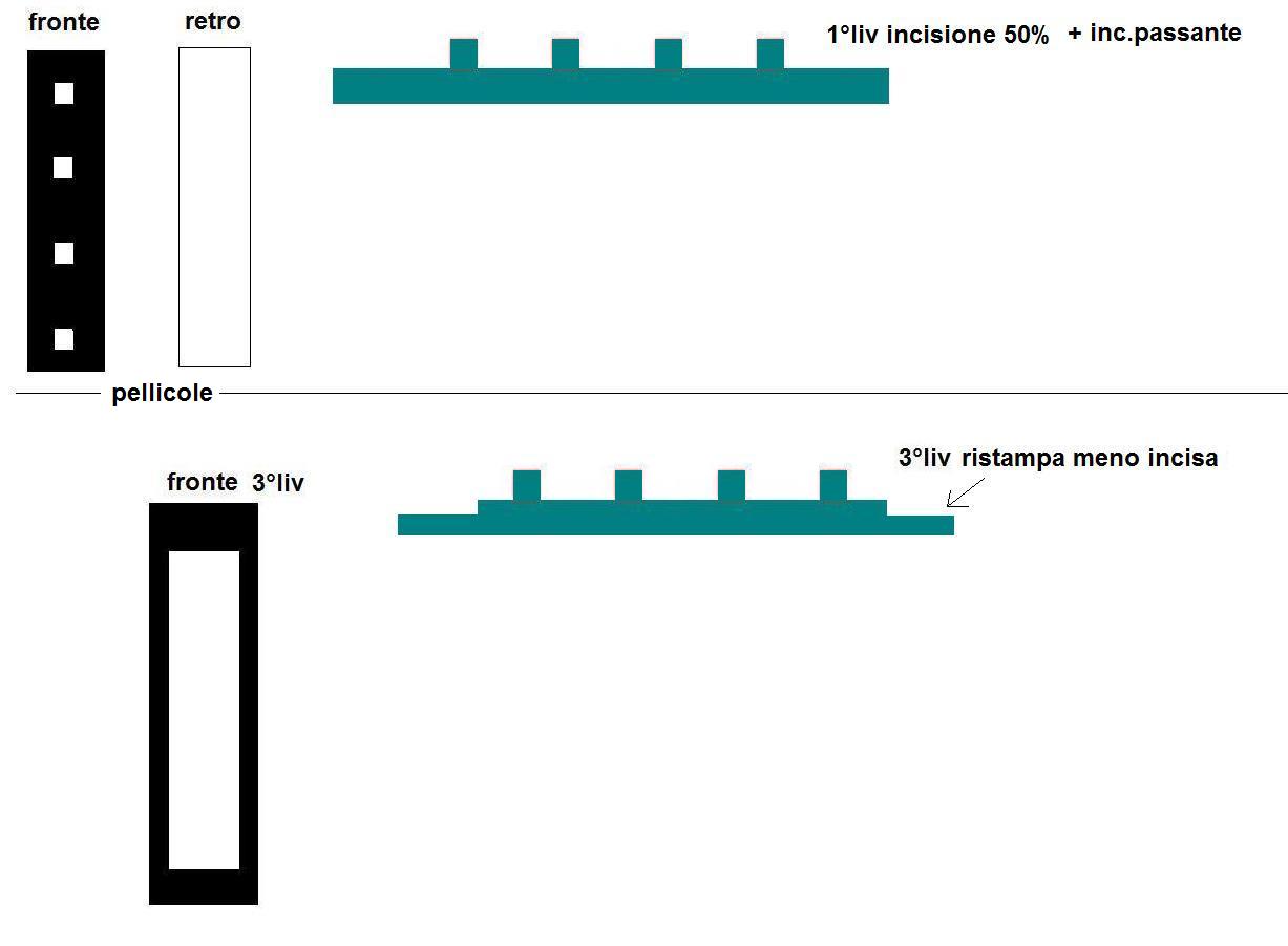

Piccolo tutorial su come preparare le pellicole per il terzo livello.
La lastrina prima verrà normalmente incisa con la tecnica della fotoincisione passante a 2 livelli.Poi sulla lastrina ottenuta, si applica una terza pellicola (solo frontale, poichè la parte posteriore verrà protetta dal fotoincisore).La terza pellicola verrà centrata ad occhio, quindi bisognerà disegnare su ambo i livelli dei centrini di allineamento.Questa tecnica è ottima per disegnare modanature imbullonate su fiancate/cassa di rotabili o altro.I migliori risultati, se si è particolarmente esigenti, si raggiungono dopo qualche prova.
