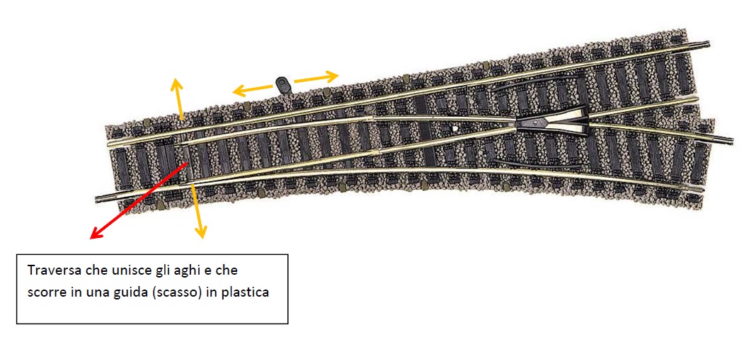

Buongiorno a tutti,
Sul mio plastico/diorama ho come forse ricorderete i binari della Fleischmann Profi con massicciata. I binari sono passabili anche se è una scelta che assolutamente non rifarei. Gli scambi sono invece un disastro sia per il motore che li aziona (solenoide) dal funzionamento spesso incerto sia perché il meccanismo dello scambio stesso tende a perdere elasticità ed a perdere quindi progressivamente forza. Ci sto lottando da sempre praticamente. Se per i motori piano piano sono riuscito ad ottenere un funzionamento accettabile (ne ho bruciati diversi anche solo con l'umidità della posa della massicciata) sostituendoli se bruciati oppure provando ad isolarli un pò meglio, per il meccanismo dello scambio c'è ben poco da fare. Ho provato a cercare di facilitare lo scorrimento degli aghi limando dove possibile in quanto si creano forse per il calore piccole deformazioni che creano attriti. La situazione è migliorata decisamente ma tendono ancora ad impuntarsi. Mi chiedevo se esiste un lubrificante che faciliti lo scorrimento di parti in plastica limitando gli attriti. Gli aghi sono infatti incernierati da una "finta" traversa in plastica che scorrendo nella sua sede (in plastica) avanti ed indietro tende ad impuntarsi. Grazie per i suggerimenti. L'ideale sarebbe ovviamente sostituire i solenoidi con dei servomotori ma avendo i binari Profi non si riesce ad accedere da sotto al movimento degli aghi. A qualcuno di voi sono capitati problemi simili con questi binari/scambi? Grazie, ciao

Grazie Adolfo per la tua risposta. Sicuramente l'impuntamento deriva anche da quello che dici tu. Diciamo che è un insieme di cose che hanno portato a questa situazione. Il meccanismo non è preciso, ci sono diversi giochi (disallineamenti) e l'effetto molla (che va svanendo nel tempo) è dato da un pezzo di plastica interno che si curva e si rilascia come fosse una frusta.
Dovrei trovare il modo di facilitare lo scorrimento avanti ed indietro della finta traversa all'interno dello scasso in modo da ridurre gli attriti anche eventualmente dovuti agli sforzi di taglio di cui parlavi.
