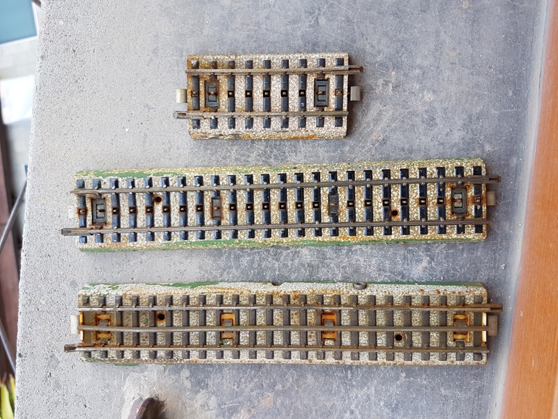

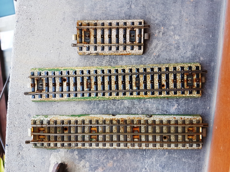

Chiedo, per favore, se mi potete consigliare sulla pulitura di questi binari arrugginiti Marklin M. E' sufficiente la gomma pulisci binari? Grazie.

Non penso basti solo la gomma........ la ruggine rifiorirà ancora dandoti problemi.
Ci sono dei prodotti che bloccano la ruggine ma poi dovresti verniciare il tutto.
Vale la pena???? :sad: :sad:

... la cosa è un pò particolare, io ho usato il Ferox, ... e lì ti blocca la ruggine su tutto il binario, poi con la santa pazienza e il Dremel con la spazzolina di ferro, ho carteggiato il binario ( il fungo ) e i vari contatti, ... tutto a posto, ... la 3003 va che è una meraviglia ...
