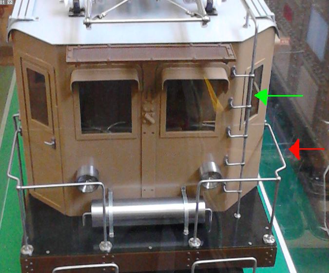

E' da un pò che cerco di riprodurre i mancorrenti indicati dalle frecce verde e rossa ma non ci riesco.
64,19 KB
Un conto è piegare semplicemente un filo di ferro ad <font color="red">n</font id="red"> (la forma della enne intendo) ma anche solo fare una <font color="red">m</font id="red"> (quindi piegarli a forma di emme) diventa difficile. Incollandoli mi si staccano sempre ad esempio.
Poi per fare una scaletta che praticamente sembra un pettine poi come si fa???
Please help.

In che scala? Il modello della foto mi sembra molto grande a giudicare dagli attacchi tra i man correnti.
In enne si risolve tramite fotoincisione si perde in tridimensionalità causa le superfici piatte della lavorazione ma viene compensato l' effetto ottico ( piattezza dei componenti) grazie la piccola scala.
Ora in HO si può provare con tondini di diverso spessore in ottone dove l' inserzione tra due mancorrenti viene fatta tramite un anellino in ottone avente un asola per permettere l'incastro a T come in foto, infine tramite saldatura per brasatura viene reso tutto solidale.
Per creare particolari conformazioni dei mancorrenti occorre fare un disegno in scala poi riportarlo su legno duro dove creremo tramite incisione una sagoma in negativo del mancorrenti terminato l' incisione avremo creato una dima guida.
A questo punto si possono seguire due vie per formare il mancorrente, la prima scegliendo un tondino malleabile lo forzeremo nella scanalatura fino a prenderne la forma.
La seconda utilizzando pinze a becco sagomiamo il tondino uno più resistente avendo la dima di riscontro basta farvi combaciare il tondino e correggere dove serve.

Ti ringrazio la scala è HO mentre la foto riguarda un modello che penso sia lungo 80 cm quando in realtà dovrebbe essere lungo 11900 cm.
Una foto più esplicativa è questa:
https://it.wikipedia.org/wiki/Locomotiv ... M_E600.jpg
Ma a me andrebbe bene anche senza anellino ma che tenga la colla però... metallo o filo di nilon (però come lo curvo in maniera perfetta il nilon???) od altro. Basta che sia solido.
Hai suggerimenti?
Oppure dove troverei i tondini di cu mi parli?
Bye

Il miglior metodo di fissaggio rimane la saldatura per brasatura a stagno.
Per fare aderire due tubicini a T occorre ricavare su un tubicino un piccolo invito semicircolare pari al diametro del tubicino da innestare ,utile una lima a coda di topo usata di dorso e non di punta.
Per incollare i metalli utilizzo colla eposidica bicomponente per metalli reperibile in ferramenta contiene particelle metalliche e un apposito adesivo.
Al posto del filo in naylon utilizzerei i tondini in plasticard della Evergreen sono in polistirene rigido ma facilmente malleabili a caldo tramite un phon.
Per i tubicini e i profilati plastici mi rivolgo da Amati essendo di Torino ma in rete trovi molti negozi on line che li trattano.
Vedo domani di trovati qualche link.
Roby
Messaggi: 1309
Città: Siena
Re: Mancorrenti questi corn... ehm sconosciuti
#5 Messaggio da Giacomo »
Alberico per i mancorrenti sempre e solo filo metallico, il nylon poi non terrebbe la forma.... per tenere insieme i pezzi, come ha detto Roby, l'unica è saldarli... anche a stagno va bene, non è obbligo usare la brasatura (che però regge meglio...), con la semplice colla la tenuta, stante la piccolissima superficie di contatto, è troppo delicata.....

Si trovano in giro delle pinze speciali con i becchi sagomati per fare tutte quelle forme speciali ( S, Z, L, O C etc ) partendo d filo metallico.
oppure http://www.multirex.net/pince-a-anneler ... 280067.cfm
Io uso filo di acciaio armonico da 0,5 mm; l'ottone al minimo urto perde la forma.
Per le scalette prova a vedere se trovi dei punti per aggraffatrice di misura vicina

Per realizzare certi tipi di mancorrenti, personalmente utilizzo il filo di rame berillio - o bronzo fosforo - di vari diamtre, cioe' dal capillare al 4 decim, tanto che in taluni casi, sostituisco anche quelli di corredo di plastica.
Enzo

Interessante, dove li trovi e come li incolli tra loro?
