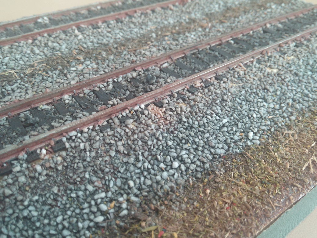

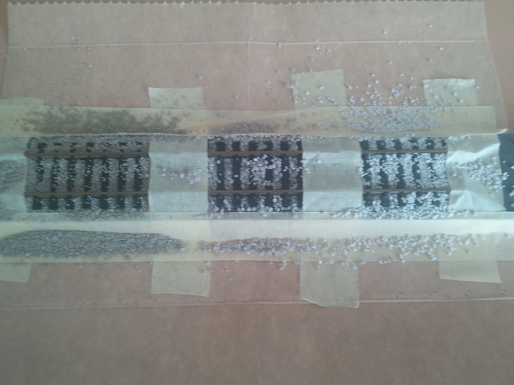

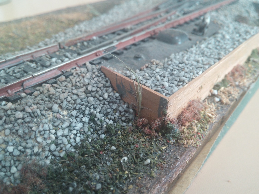

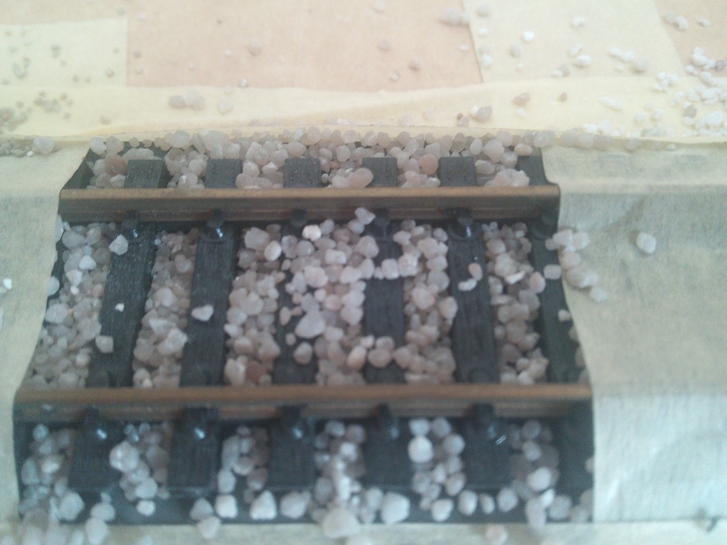

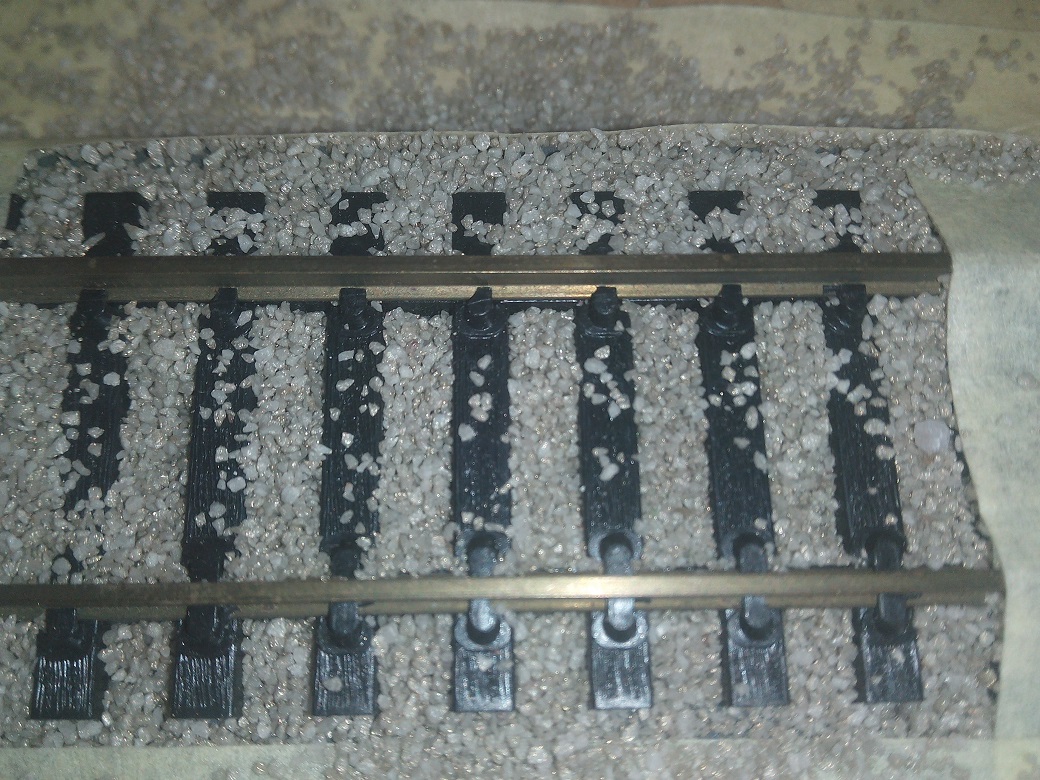

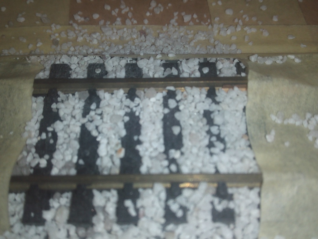

Prova comparativa di 3 possibili soluzioni
Materiale 1
Materiale 2
Materiale 3

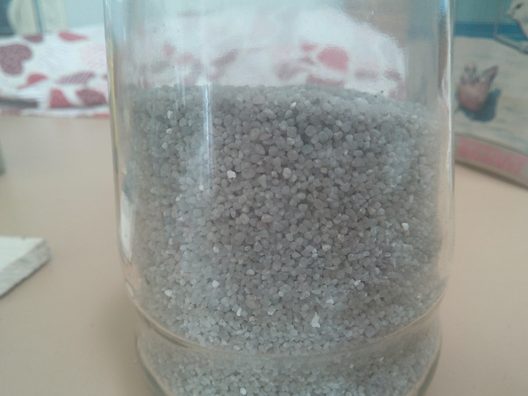

Come si può vedere dalle foto il risultato non è poi così malvagio. Vi chiederete cosa ho usato per i tre esperimenti ...SORPRESA !!! : In ordine le foto corrispondenti ai 3 esperimenti
Non vi meravigliate amici, si proprio sabbia per canarini; mentre il materiale del barattolo della seconda foto è del quarzo che si usa in edilizia mischiato con le vernici per esterni ( quelle appunto al quarzo ).
Forse non saranno proprio della esatta granulometria,ma ai tempi di cui parlo Internet doveva ancora nascere,non era facile trovare materiale adatto e bisognava arraggiarsi con quello che si aveva a portata di manoe ricordo di averli comprati nei negozi accanto. A riprova che non erano poi tanto male ,allego un paio di foto di un diorama che avevo preparato per una delle prima mostre dell'ARCA Modellismo di Torino ( anni 90 o giu di li)
