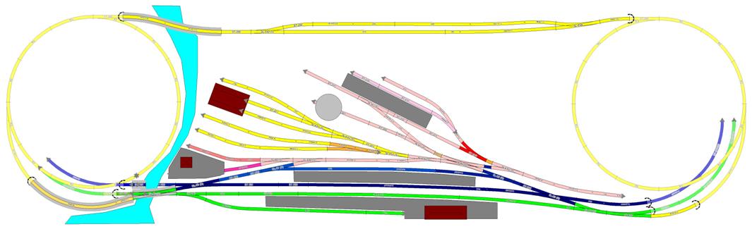

Eccomi con qualche schema.
Innanzitutto: Qual'è il problema?
La stazione principale del mio plastico è in curva. Una leggera curva di 5-6° che fa variare la geometria d'ingresso ed uscita dell'angolo delle deviate.
43,25 KB
Angolo che da "molto fastidio" nelle deviate dello scalo merci e deposito locomotive.
Volendo, inoltre, inserire una piccola piattaforma per le locomotive della linea secondaria, ho dovuto allontanare il piano binari dello scalo merci dal quello del deposito.
Si è così creato un "antiparallelismo" bruttissimo, come successe per il deposito.
Nello schema più sopra si vede che, prima del deviatoio "rosso", ho inserito un pezzo di curva Raggio 440 per compensare la differenza d'angolo. Ho costruito un pezzo di binario identico e provato sul plastico l'effetto.... Perfetto!

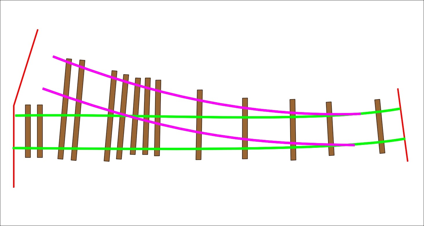

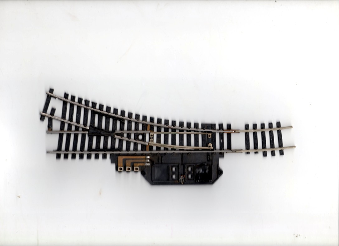

Ho quindi usato un vecchio deviatoio Lima, degli anni '70, come simulacro, vi ho innestato il pezzo di curva da 440 di raggio e l'ho scannerizzato, in scala 1:1.
94,11 KB
Ho tracciato le linee delle rotaie con un programma di grafica, mantenendo corretta la linea principale, con la piccola curva iniziale. Se avessi creato una curva costante avrei "mangiato spazio" per la piattaforma.
97,81 KB
Ho poi "spostato" la linea deviata verso la curva, anticipandola di circa 2 cm.
99,72 KB
A questo punto è pronto il tracciato da stampare.
115,09 KB
Qualcuno vedrà che vi sono piccole imperfezioni.
Come dico sempre:
Non è il progetto che deve essere perfetto, ma ciò che vi costruiremo sopra. :wink:

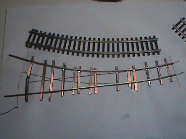

Ecco un piccolo aggiornamento.
155,06 KB

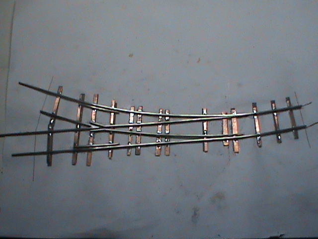

#96 Messaggio da roy67 »
Eccolo quasi terminato. mancano solo le rimanenti traversine in legno.
143,38 KB
