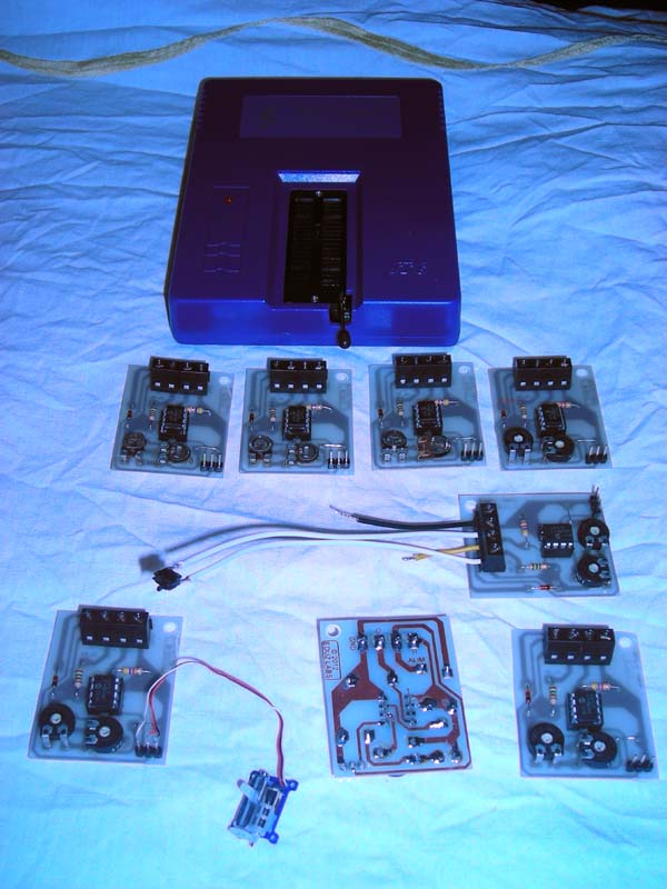

Per ora sono riuscito a programmare il PIC non senza un po' di difficoltà perchè sono alle prime armi.
Qui il pdf del progetto rivisitato che usa componenti standard.
12F675_scheda.pdf (77,75 KB)
Mi rispondo da solo: non avevo visto questo post. Devo solo rifare la stampa su acetato per lo sviluppo al photorerist.
Forntunatamente dove ho ordinato i PIC si sono sbagliati e me li hanno presi NON SMD.
Quindi ho risolto tutto!
Ri grazie ad Edgardo.

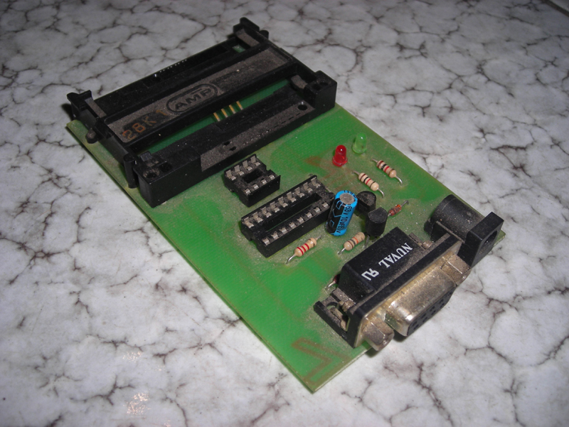

Come programmatore ho usato questo che si collega alla porta seriale del pc:
354,26 KB
e come software IcProg:
46,15 KB
Di più non saprei in quanto ho pochissima esperienza con questo tipo di apparecchiature.

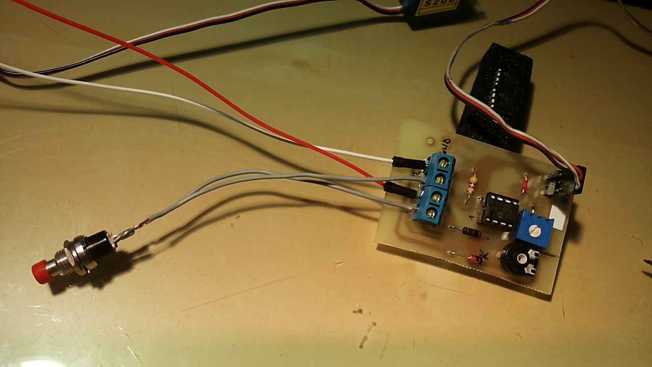

Per utilità di chiunque abbia realizzato la versione di Edgardo Rosatti, del circuito Vasile, vi posto la foto delle connessioni dell'alimentazione e del pulsante di azionamento, dal momento che io, da ignorante nel campo, temevo che non fosse andata a buon fine la programmazione dei PIC.
Invece era tutto a posto, avevo solo connesso a I1 l'alimentazione e a I2 il pulsante, SBAGLIANDO.
Basandomi su questa foto , mi son reso conto che i collegamenti sono un pochino "incrociati", come da foto a seguire:
243,8 KB
In definitiva la sequenza è (guardando il pcb dal lato componenti, mettendo in alto la morsettiera):
I1 sta a SX e I2 sta a DX
Codice: Seleziona tutto
I1-1    I1-2   ||  I2-1    I2-2
P1        (+)        P1      ( - )
Dove P1 è un pulsante NA unipolare (avrà dunque 2 pin).
I colori dell'alimentazione nella foto, corrispondono.
Approfitto per richiedere nuovamente il voltaggio corretto da utilizzare per l'alimentazione (ho notato che 7,5 V fanno andare egregiamente il miniservo, ma non so se ciò può stressare lo Zener che protegge il PIC.
Mumble mumble... tutto sommato in aeromodellismo i circuiti di solito sono alimentati a 12 V ma non so quanti ne spara ai servi il regolatore...
Altra cosa: agendo sulla resistenza R1, quella di Sx per intenderci, ho notato che la velocità di rotazione, sì, diminuisce, ma il movimento è scattoso.
Su che parametri è possibile agire per ottenere un movimento più fluido, come quello che si ottiene alzando la velocità vicino al massimo possibile?
Grazie in anticipo a chi potrà rispondermi. ;)

E' come dice Walter 5 o 6 Volt massimi.
Nei morsetti i collegamenti in effetti sono incrociati e dipende dal disegno del pcb che ho fatto.
Per quanto riguarda il servo anche a me da quel problema, anche pilotandoli direttamente con Arduino e penso che dipenda più che altro dalla precisione del servo stesso.
Usando servi di qualità non mi succede; parlo di servi aeronautici da minimo 40 50 euro.

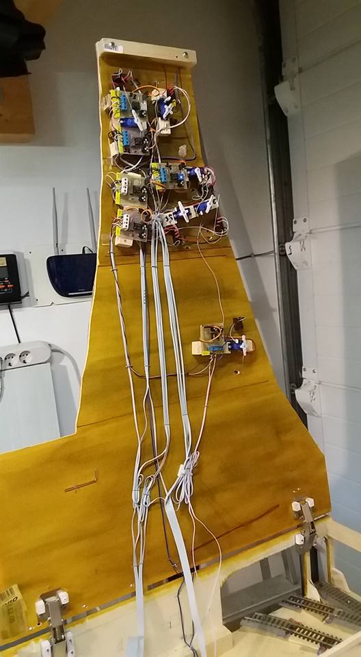

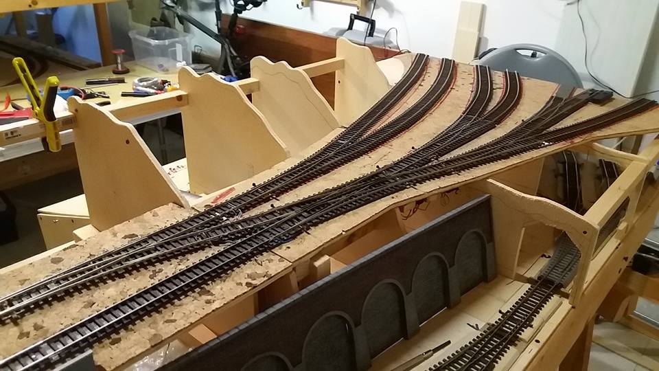

Rieccomi (alcuni) mesi dopo con il risultato dei lavori.
Il modulo da automatizare:
90,06 KB
I circuiti collegati:
64,37 KB

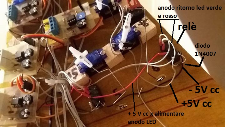

Un dettaglio circa l'uso di un microswitch e un relè per determinare la posizione dritta/deviata tramite led luminosi, e per la polarizzazione del cuore scambio:
(ho commentato la parte relativa ai collegamenti del relè per chi fosse interessato)
102,83 KB
