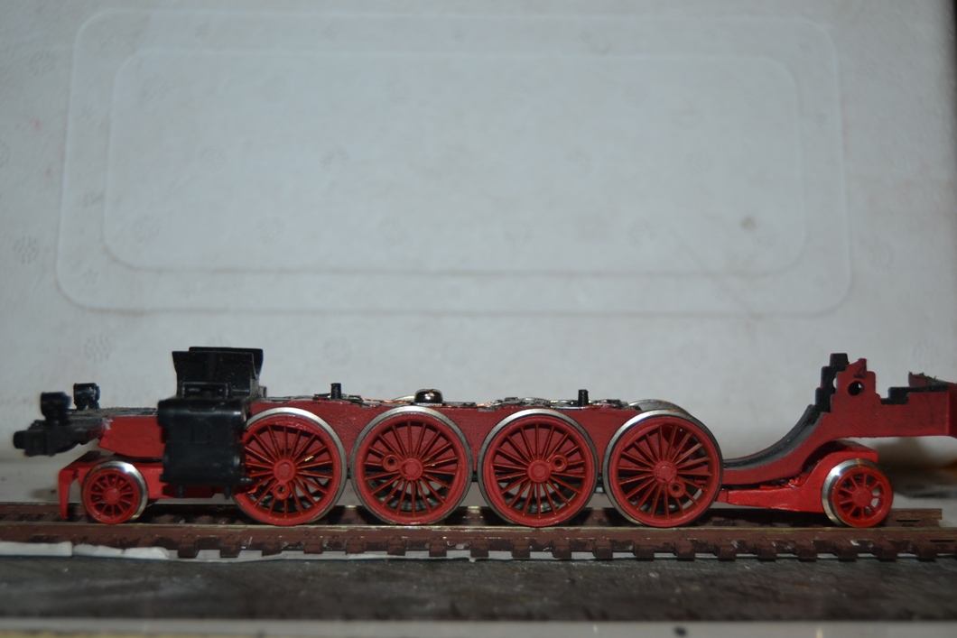

Non per inquinare la tua discussione, queste sono alcune delle famose ruote che acquistai (tutte). Usate per la mia autocostruenda Br 39.
Sono vendute a buste da 4 pz, di ogni diametro e razzatura.
On-line non sono mai riuscito a trovarle. Ma a Novegro, esposte, ne hanno centinaia....
238,31 KB

grazie Roy! altro che inquinare! hehehe ottimi sempre i tuoi consigli...vedro' dove trovarne qualcuna...se poi vuoi venderne...fammi un fischio! grazie!! ciaooo
