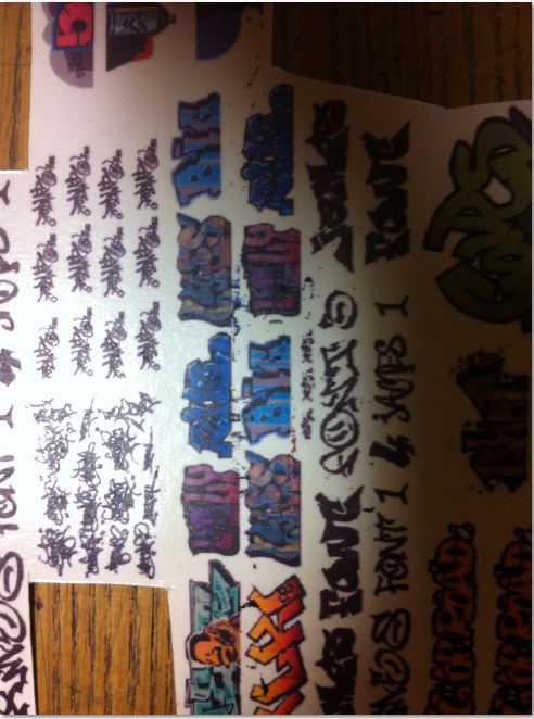

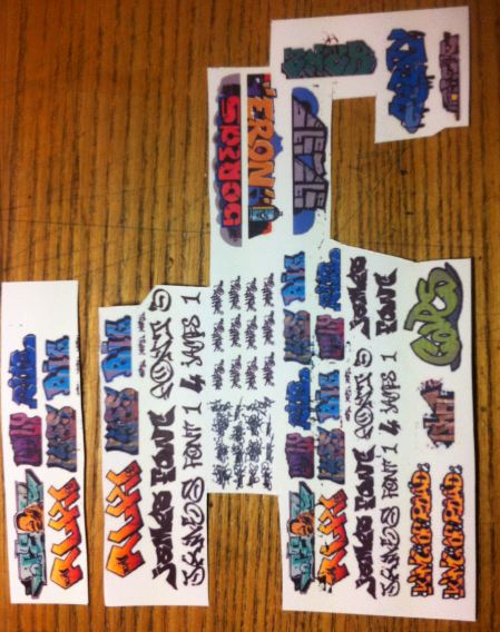

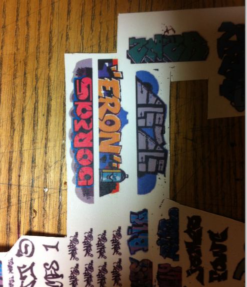

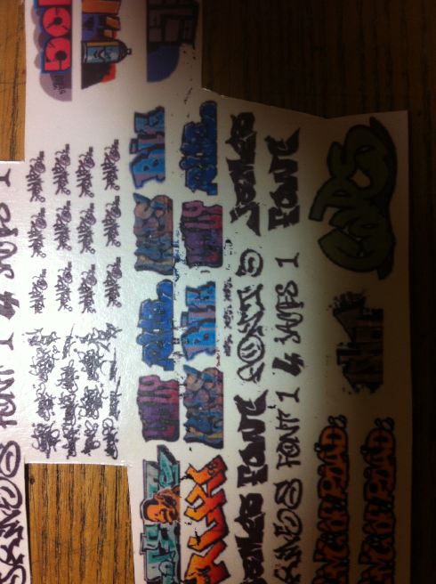

Ho stampato le decal sul foglio da decal per stampe laser che mi ha gentilemente regalato Giuseppe. Per quel che riguarda la definizione, forse dipende molto dalla qualità della stampante, ma direi che è abbastanza buona o meglio accettabile soprattutto per le decal meno piccole. Meglio non scendere sotto i 8x5 mm,ma tenete conto che molto dipende dal tipo di decal. Linee curve e fini sono difficili da riprodurre, numeri in tinta unita sono più facili da riprodurre. La stampante ha lasciato un'po di residui sul foglio, come se il toner non avesse aderito al meglio al supporto. Applicherò poi le decal su qualche carro e ve ne metterò i risultati. Come colori, bianco a parte, mi sembra tutto ok.

Ciao Riccardo. Si le ho stampate con una stampante laser a colori, proprio perchè con questa si dovrebbe ottenere un risultato migliore rispetto alla inkjet. Esistono anche fogli per stampanti inkjet. Da un confronto si nota come i bordi nella stampa inkjet siano più irregolari. Purtroppo non ho una macchina adatta e comunque non sarei capace a farlo, se no farei una foto di confronto. Per applicare le decal più le ritagli vicino alla figura e tanto meno si noterà la pellicola trasparente quando le applichi. Tuttavia poi, una volta messe, io invecchio il rotabile e la finitura in trasparente opaco rende la pellicola meno visibile.

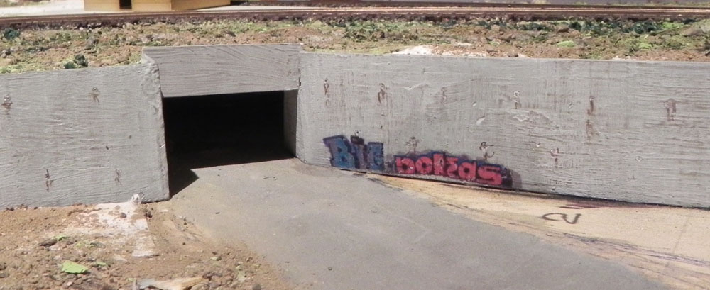

Fabrizio, stamattina mi sono arrivate le decals, a me sembrano fatte molto bene, sicuramente allo stesso livello di altre che ho avuto per le mani perché inserite in kit di montaggio.
Direi che siamo sulla buona strada.
Messaggi: 7739
Re: Farsi le decals
#47 Messaggio da giuseppe_risso »
Ho voluto subito fare una prova e ne ho piazzate un paio su di un muro del costruendo plastico di Rivarolo, quindi, scala N.
Mi sembra vadano benissimo, il colore ha retto bene e se tagliate a filo non si nota che sono decals, ma sembrano disegnate.

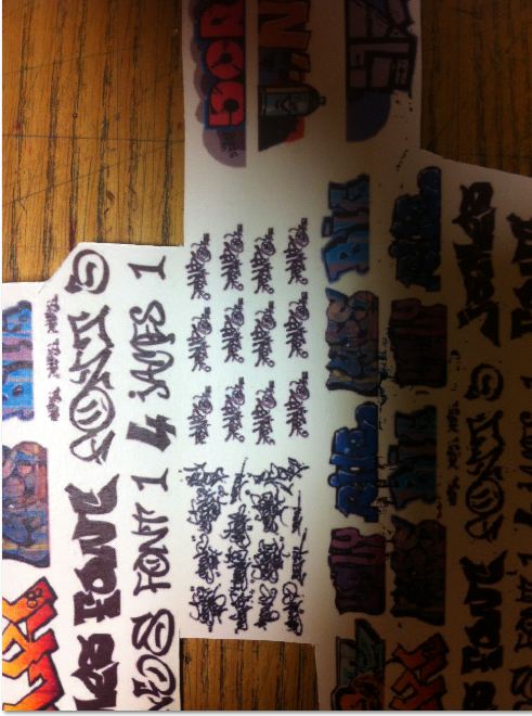

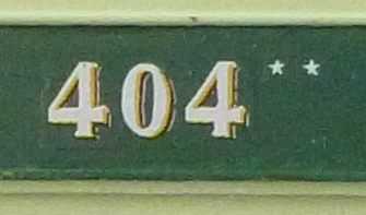

Queste scritte le ho fatte fare ad una ditta che ha una stampante professionale che prima fa prima il bianco e sopra ci passa i colori.
Ma è rimasto il difetto dell'allineamento tra le due passate come mostra quel brutto bordo bianco a destra dei caratteri. Inoltre a guardarle da vicino si vede il reticolo dei punti di colore.
45,05 KB
Sicuramente le decals che si trovano nelle scatole di montaggio non sono certo così, ma non so come fanno a farle.
