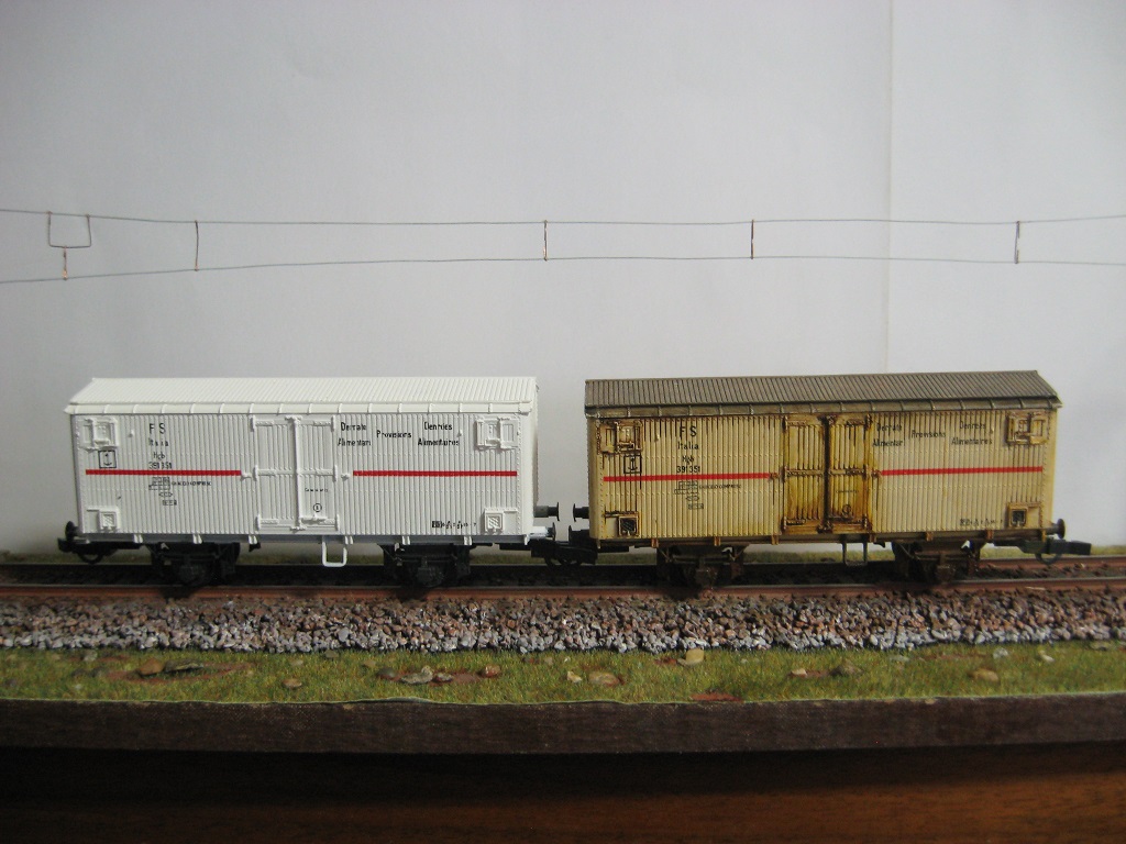

Grazie Antonio per la risposta.
Siccome sono molto legato alla scala 1/80 della RR per motivi affettivi, il tutto mi piace ancora di più.
Fra l'altro, con questa modifica, non si nota più di tanto la differenza di scala e possono essere affiancati sul plastico agli altri carri in 1/87.
Re: Sporcatura carri
#27 Messaggio da dilan »
gianfranco.p ha scritto:
Bravissimo.............puoi adesso fare un esperimento: per togliere l'effetto lucido, potresti provare a dare una mano di trasparente opaco.
PS. Occhio che non l'ho mai provato sui colori ad olio.............quind a te la scelta!! [:I]
Ciao Gianfranco, ti ringrazio.
Visto ad occhio nudo, il colore non si presenta lucido perché l'ho trattato con acquaragia, che tende ad opacizzare il colore ad olio, la luminosità del ricasco del tetto è dovuta ad un riflesso di luce della lampada.
In ogni caso, la dove il colore ad olio si presentasse più lucido, una volta ben essiccato, penso che non ci dovrebbero essere problemi per una mano di colore opaco.

ok, qualora lo facessi, facci vedere il risultato.
grazie e bravo!
Ciao, Gianfranco
#29 Messaggio da dilan »
Certamente!
Grazie a te, perché mi sono largamente ispirato al tuo lavoro.

Io uso normalmente opaco acrilico per opacizzare il lucido degli oli sia il Tamya che Andreas ad aerografo oltre le bombolette acriliche per belle arti.
I colri devono essere ben asciugati tramite un fhon o il fornetto.
Ciao Roby
