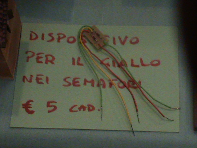

Vendevano, l'anno scorso, il circuito per fare il giallo dei segnali a € 5,00
(per chi non mastica elettronica): Si tratta di un circuito con 2 diodi 1N4148. Costo realizzativo.. € 0,45 (tutto, ma proprio tutto, compreso).
Questo:
133,03 KB
