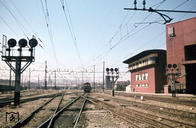

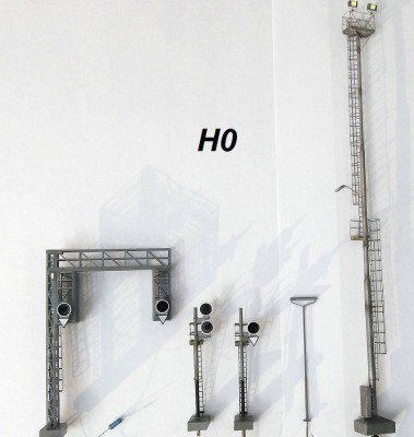

AXEL ha scritto: domenica 19 giugno 2022, 9:36 Eccomi...Vela "vecchia" al vero diametro 900 mm, vela "nuova" diametro 700 mm ;-)
PS:Io dopo questi segnali fatti a mano, sono passato a realizzarli in fotoincisione professionale.Segnali e non solo :-)
PS:Per essere più precisi, la vela grande misura al vero 890 mm e si è usata in ambito FS fino agli anni 60 ;-)

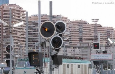

AXEL ha scritto: domenica 19 giugno 2022, 13:02
Scusa ma, come disse quel tale che aveva perso il boomerang, qualcosa non mi torna :mrgreen:; dici che la vela grande è stata in uso fino agli anni '60 ma nella foto in cui compaiono i due tipi di segnale, si vede sullo sfondo un 633/32/52 in livrea XMPR quindi siamo ben oltre quel periodo .... :-D

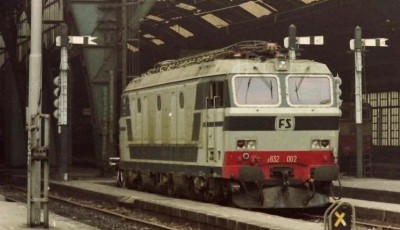

Alessandro... GRAZIE per la preziosa documentazione che hai fornito.
Di sicuro anche l'impiego di segnali ad ala semaforica ha imperato, in grandi stazioni, bel oltre l'epoca III, periodo che ne vede l'inizio della soppressione con la sostituzione con segnali permanentemente luminosi.
Ecco un esempio in piena Epoca IVb...
Milano Centrale – 14 Febbraio 1983
Particolare della foto di Donato Rossi - Fonte www.ilportaledeitreni.it - Consult. 19/06/2022
Nel precedente messaggio la foto di Cristiano Zenato, tra l'altro autore di interessantissimi libri a tema segnalamento ferroviario italiano, ritrae un momento di passaggio dalla vela "grande" alle attuali, nel contesto di un grande impianto.
Occorre contestualizzare l'immagine, visto l'osservazione di Franco e visto che appare anche una E 402 B in livrea "Pininfarina" (?) nella stazione di Napoli Gianturco, nel periodo (anni 2010÷2020 ?) in cui il segnalamento fu modificato visto che i nuovi segnali posati dietro a quello in funzione sono ancora "coperti" dalla classica "X" di legno che indica che i segnali non sono ancora abilitati.

FrancoV ha scritto: domenica 19 giugno 2022, 15:24
Mi sono spiegato male.Sono stati in uso fino agli anni 60 prima di essere gradualmente sostituiti, ma ancora oggi forse è possibile trovarne qualcuno.In FS tutto è possibile ;-)
