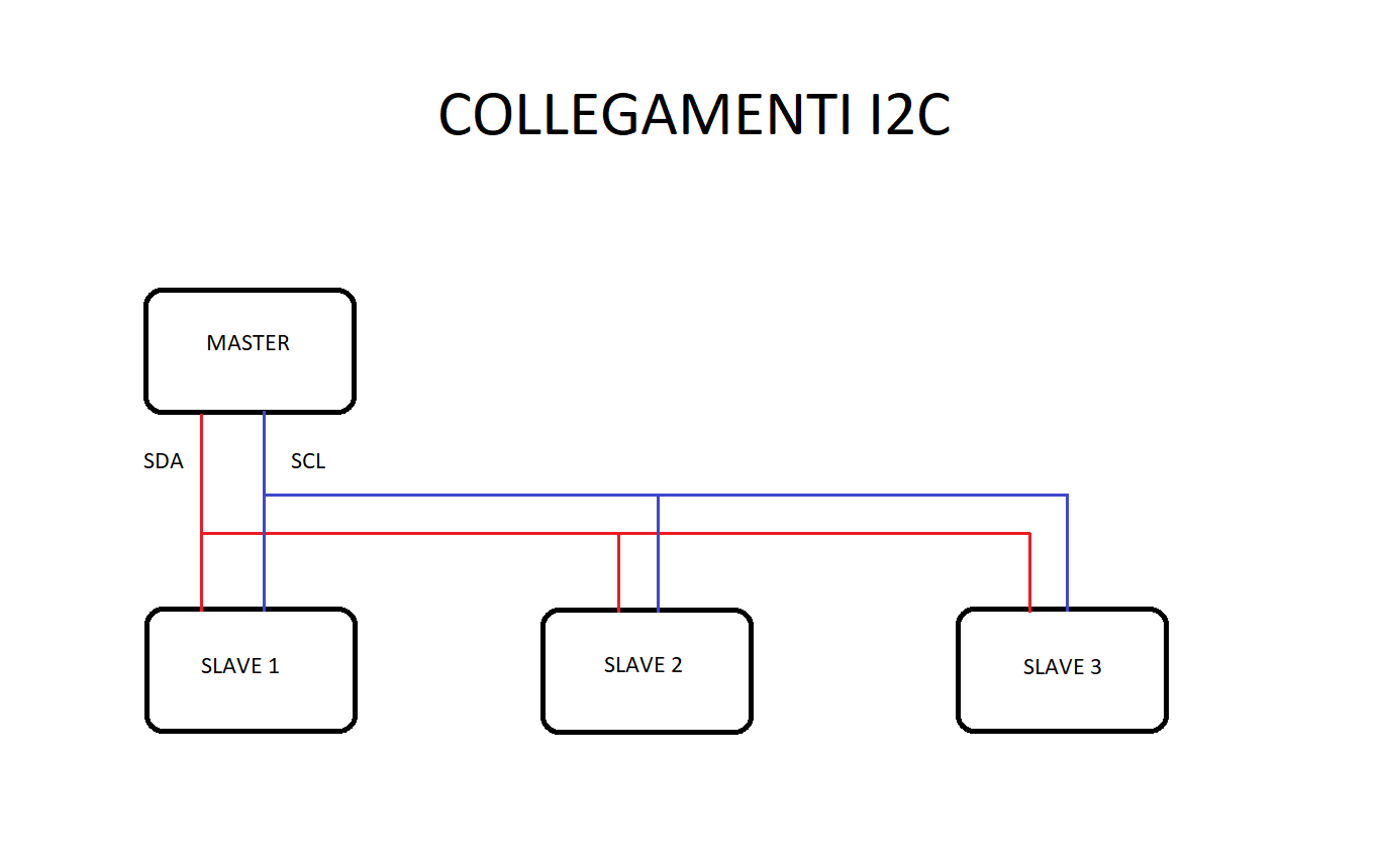

In questo mio progetto ho utilizzato tutte le porte di un Arduino Nano per attivare 6 servi tramite 6 coppie di tasti e contemporaneamente attivare 6 relè. Ne avanzano 2 per l'interfaccia seriale I2C che userò per collegare tra loro più schede di questo tipo. Ho già progettato anche una scheda "master" che presenterò a breve. Ma quello che conta è che con questo mio circuito è possibile creare una infinità di logiche di comando.
La libreria per sfruttare il protocollo I2C si chiama whire.h ed il suo funzionamento è spegato qui:
https://www.arduino.cc/en/Reference/Wire
I pin di Arduino che sfruttano tale protocollo sono A4 e A5 per la scheda UNO e Nano. Vedere i riferimenti sopra per le altre schede.
In particolare abbiamo la linea SDA (Serial DAta) sul pin A4 e SCL (Serial CLock) sul pin A5.
Nota: Arduino Nano, rispetto all'UNO ha 8 porte analogiche anzichè 6.
Ogni pin SDA e SCL di tutti gli Arduino collegati insieme devono fare capo a queste due lineee:
Schema a blocchi di una linea seriale I2C

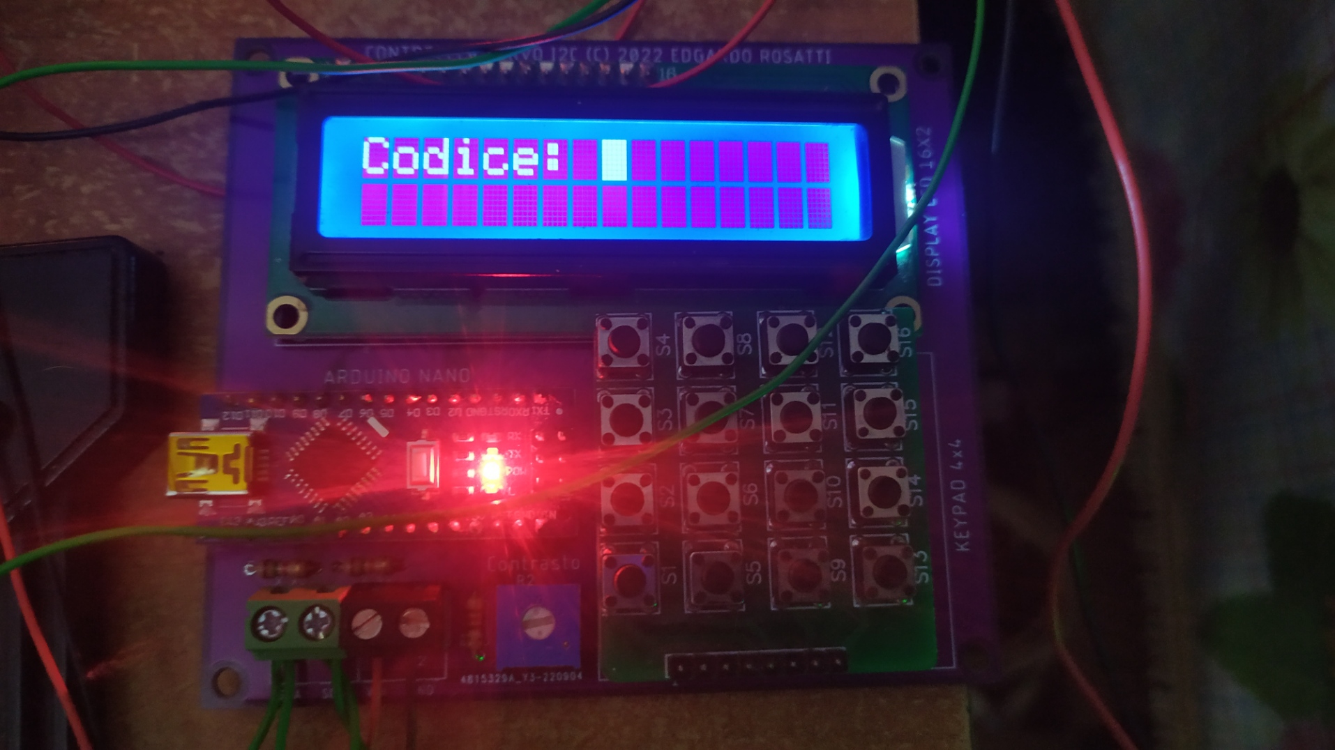

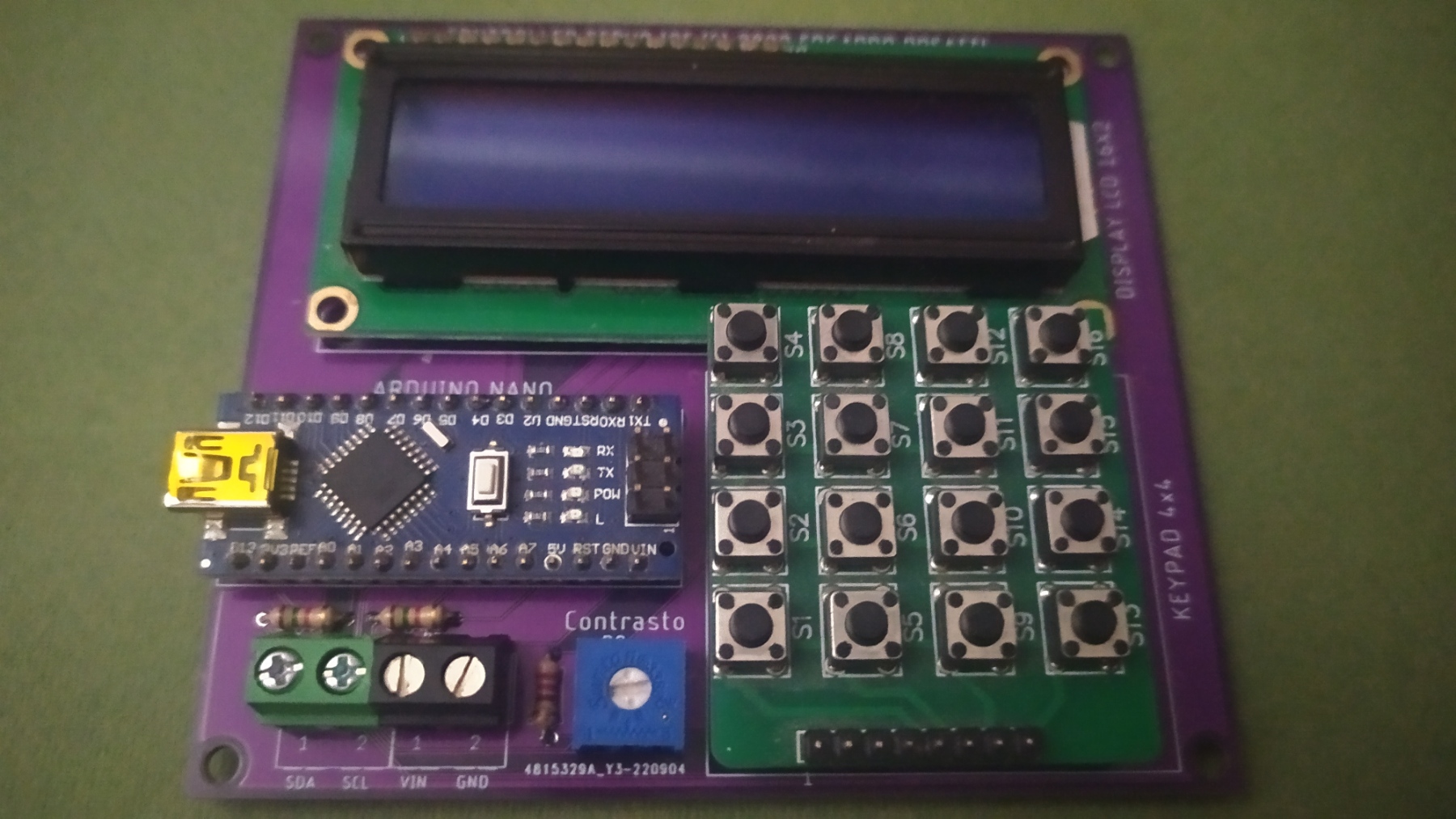

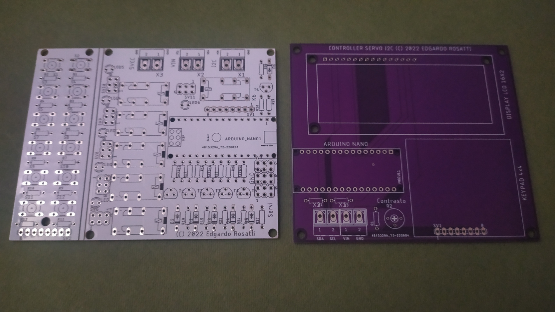

Pubblico qui la foto della scheda master per il controllo della/e scheda/e dei relè vista poco sopra tramite interfaccia seriale I2C:
Scheda master I2c per servi

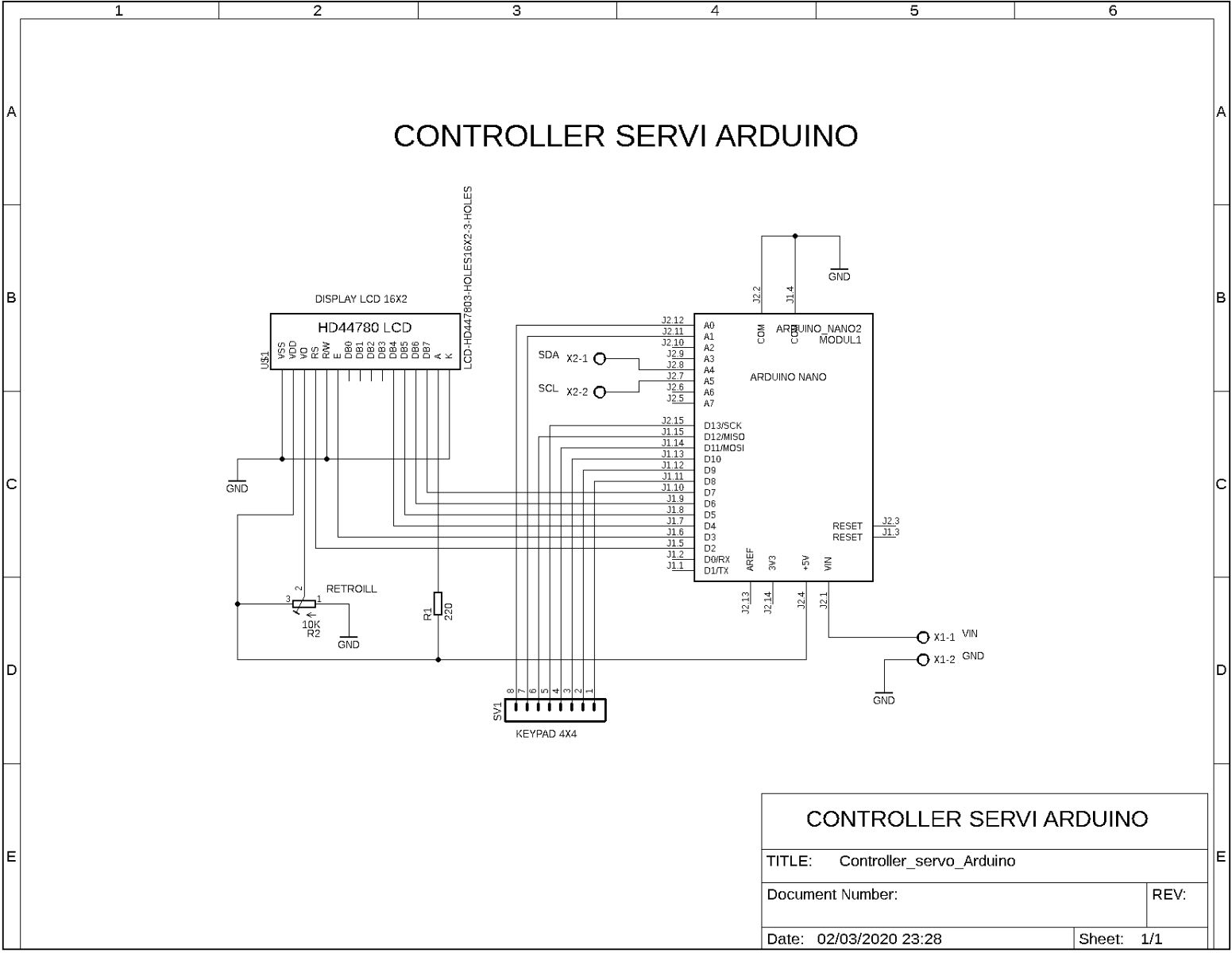

Lo schema elettrico della scheda è questo:
Schema elettrico Master I2C
Descrizione dello schema elettrico:

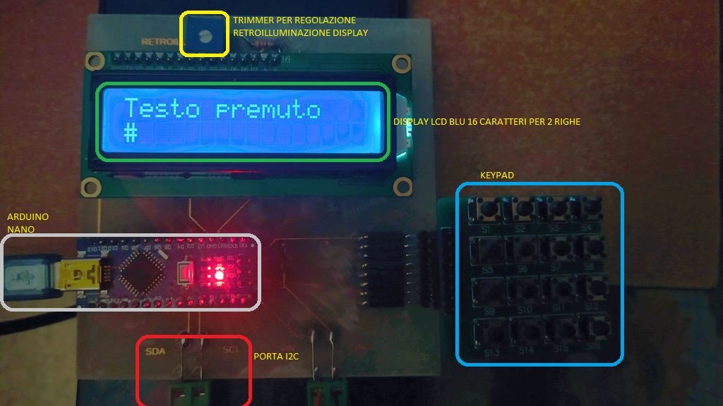

Vengono usati una scheda a microcontrollore Arduino Nano, un display LCD con caratteri bianchi e sfondo azzurro di tipo HD44780 e un tastierino a 16 tasti, "keypad".
I componenti della scheda sono una resistenza da 220 OHM (R1) per accendere il led di retroilluminazione del display LCD e un trimmer da 10KOHM (R2) per regolare il contrasto del display LCD. Una coppia di morsetti a cacciavite (4 poli) per i collegamenti esterni ed una strip pin da 8 poli per collegare il tastierino "keypad".
Il keypad è formato da 16 tasti e contiene le cifre da 0 a 9, lelettere A, B, C e D e i simoli asterisco e canelletto *, #
Display + keypad
Display + keypad
Il software per ora legge solo i dati provenienti al "keypad" e li visualizza sul display.
Prossimamente vedremo come integrare la scheda servi e relè con questo progetto.

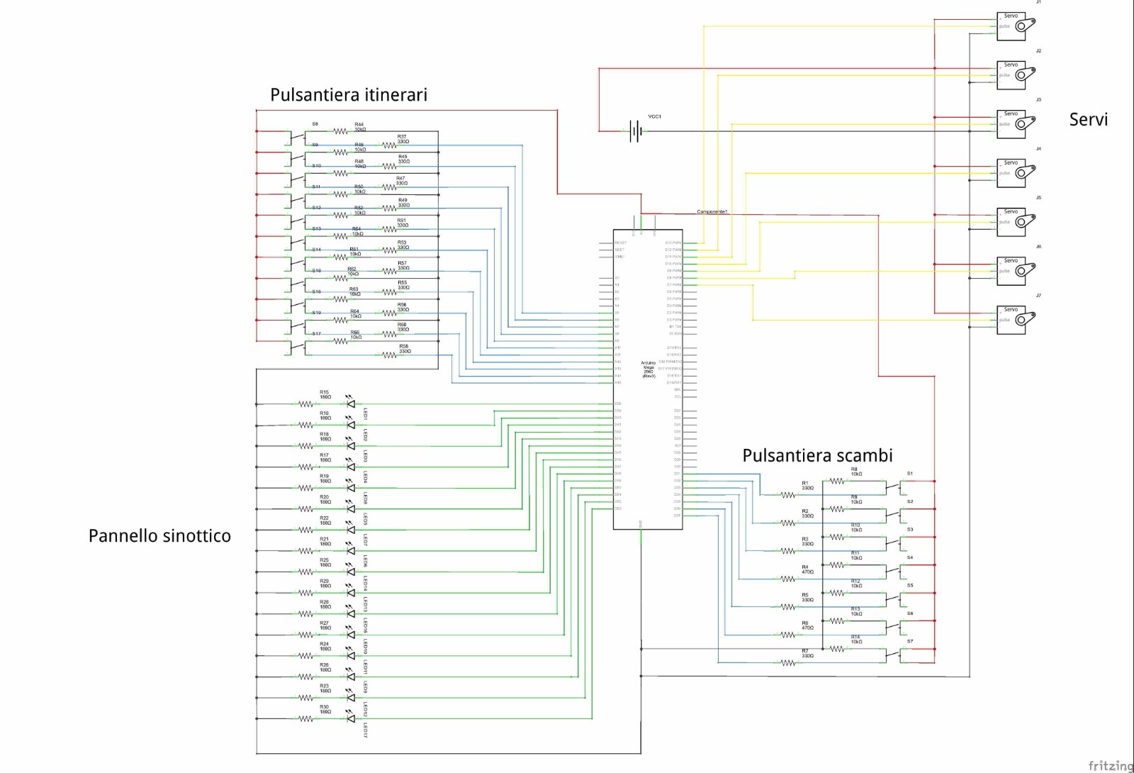

nel mio plastico gestisco tutto con un Arduino mega, gli scambi sono azionati tramite bottoni (ad impulsi, normalmente aperti).
Nella giornata di domenica, ho aggiunto anche un relè per staccare l'alimentazione dopo il movimento dei servi. Ho fatto questo, perchè i servi economici che ho usato, dopo un pò di tempo, dopo la regolazione, cominciano a ronzare. Leggevo che è a causa della polvere, che sporca i potenziomentri che hanno dentro e che servono al servo per controllare la propria posizione. Interrompendo l'alimentazione non ronzano ed ho risolto in modo definitivo il problema.
Vi posto lo sketch nell'ultima versione.

#32 Messaggio da Nick8526 »
qui lo schema originario del pannello, manca il relais messo domenica e sono stati abiliti un paio di bottoni in quanto due coppie di scambi lavorano in modo accoppiato, comandati da 1 solo tasto.
spero vi sia utile.

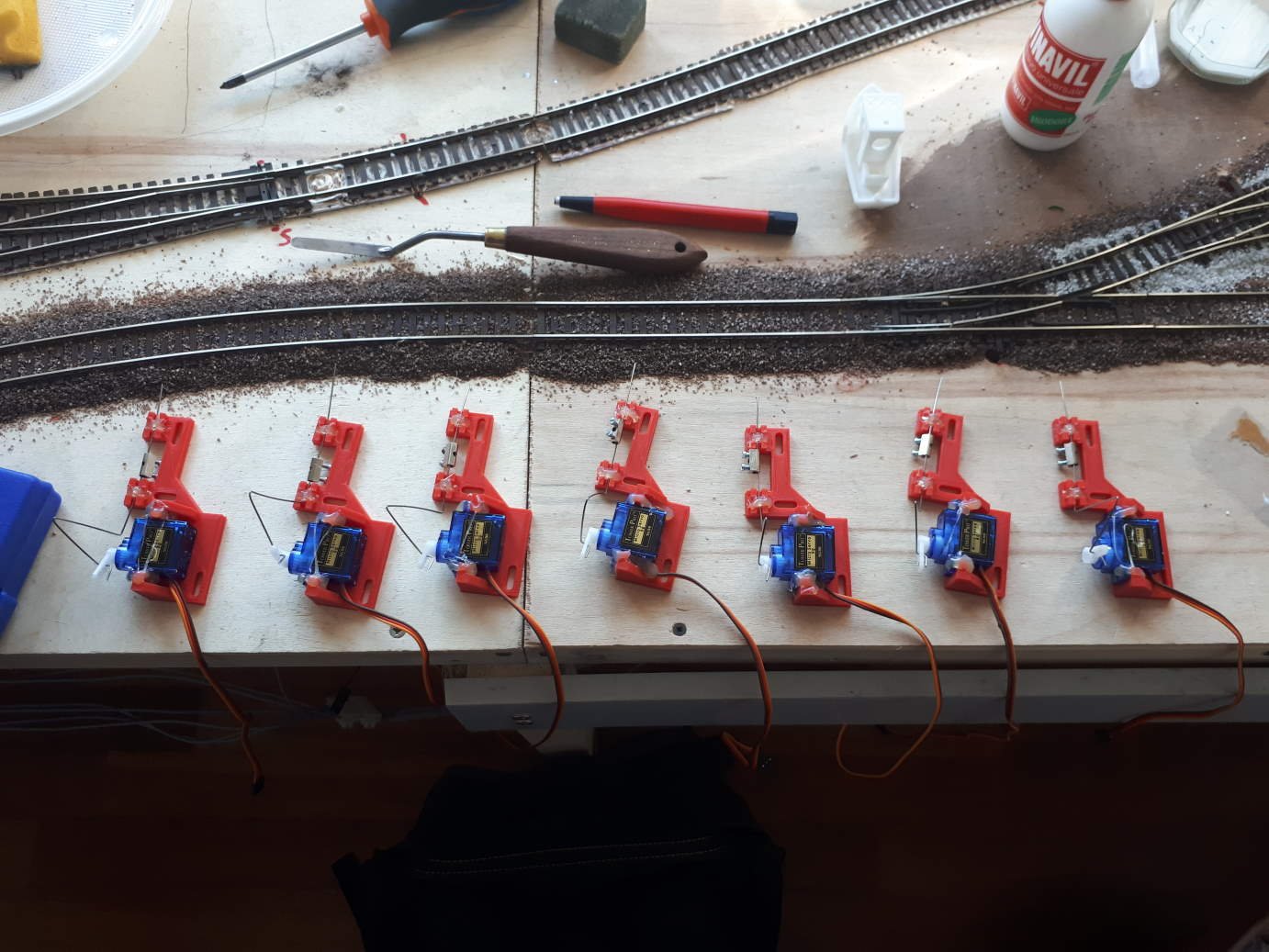

Ciao, grazie per la dritta, in realtà l'asticella di filo armonico ha una forma fatta ad Hoc per assorbire tali imperfezioni.
Si vede male qua:
Nel video il relais non c'era ancora.
Ed ecco una foto:
Ho dato apposta un pelo di precarico in più alla molla (aumentando la posizione finale) al fine di garantire che la molla avesse una forza sufficiente a far scattare lo scambio. In caso contrario la molla contenuta in alcuni scambi Hornby non riusciva a scattare.
In questo modo ho anche la sicurezza che a seguito di tallonamento l'ago torni a posto senza necessità di manovre ulteriori.

Nicola: vedo un porta servo di colore rosso nella foto qui sopa. Me ne potresti parlare? Lo trovo molto interessante.
Comunque, per quanto riguarda il controllo e la gestione di un servo, il ronzio, in un sistema dinamico lo si avrà sempre.
Il servo è fatto apposta per mantenere una posizione impostata dal comando impartitogli, quindi il consiglio primario è quello di usare alimentatori in grado di erogare una corrente sufficiente; cioè abbondare con il dimensionamento dell'alimentatore dei servi.
In aeromodellismo, i servi sono sempre e costantemente in movimento per via delle sollecitazioni dinamiche a cui sono sottoposti ed è normale che ronzino.

Ciao Egidio, grazie mille, in realtà quello che vedi è merito del lavoro di un'altro.
Lo trovi qui:
http://www.thingiverse.com/thing:3645615
In origine li avevo fatti con degli angolari di alluminio, ma non mi soddisfacevano, poi ho preso la stampante 3d e così dopo molte prove ho preso questi da thingverse
Nicola

Un piccolo aggiornamento delle schede:
Ho fatto realizzare un numero limitato di schede tramite JLCPCB spendendo relativamente poco (costano più le spese di spedizione che i PCB)
e questo è il risultato:
A sinistra la scheda relè e servi con pulsantiera e a destra la scheda master
Scheda relè e servi + pulsantiera assemblata
Scheda master con display e keypad assemblata
I colori della "soldermask" (bianco e lilla) sono scelti in base ai miei gusti e sono ininfluenti per il funzionamento; si possono richiedere i colori verde,
azzurro, rosso, giallo, lilla, bianco e nero.
La scheda bianca dei relè + servi, ha il tastierino dei pulsanti staccabile tramite una semplice pressione, cioè facendo leva sul PCB è possibile spezzare
con precisione la parte relativa ai pulsanti in quanto è prevista una fresatura chiamata "vcut" per la separazione dei PCB.
Sulla scheda sono presenti 6 relè a doppio deviatore con relativi connettori a 6 poli tipo "strip" a 2 file.
In questo modo, all'azionamento dei servi possono essere gestite anche funzioni tipo polarizzazione del cuore e pilotaggio segnali, o quello che il
modellista ha la necessità di gestire.
Il software è quasi completato e a Novegro 2022 potrete vedere i prototipi in funzione.

Messaggi: 5123
Età: 60
Re: Motore sotto plancia per deviatoi con servocomando e Arduino
#46 Messaggio da Edgardo_Rosatti »

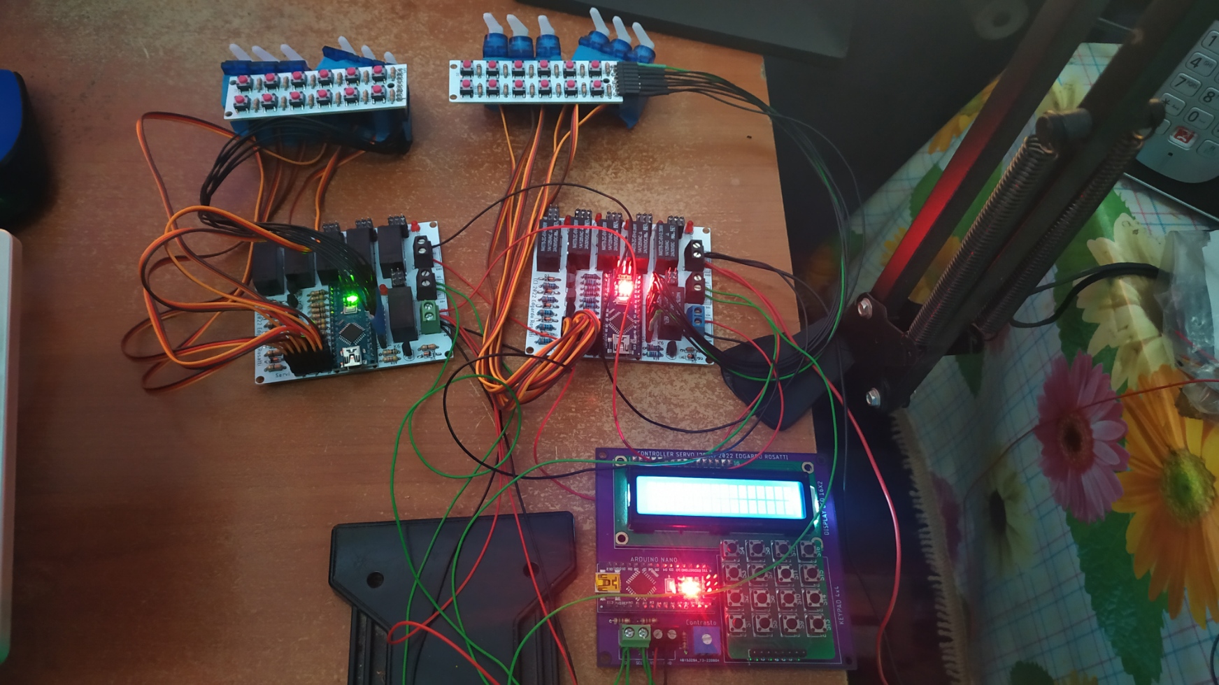

Aggiornamento software:
Sistema di controllo con un &quot;master&quot; e due &quot;slave&quot;
Sistema di controllo con un "master" e due "slave"
Nella foto sopra, è possibile vedere 3 schede collegate tra loro; due schede (quelle bianche slave) gestiscono 6 deviatoi ciascuna e 6 relè a doppio deviatore contemporaneamente per un totale di 12 deviatoi.
Le singole schede possono essere comandate anche individualmente tramite il proprio tastierino da 12 tasti (6 x 2, on e off).
Possono essere gestite fino a 128 schede dal master per un totale di 768 deviatoi (6 x 128).
Ogni scheda ha un indirizzo numerico decimale semplice assegnato in fase di programmazione.
Il master (scheda lilla sotto nella foto) è dotata di un display LCD da 16 x 2 caratteri di colore bianco con sfondo azzurro retroilluminato e di un tastierino alfanumerico da 16 tasti (keypad 4 x 4).
La matrice del tastierino è la seguente:
1 2 3 A
4 5 6 B
7 8 9 C
* 0 # D
Scheda master
Scheda master

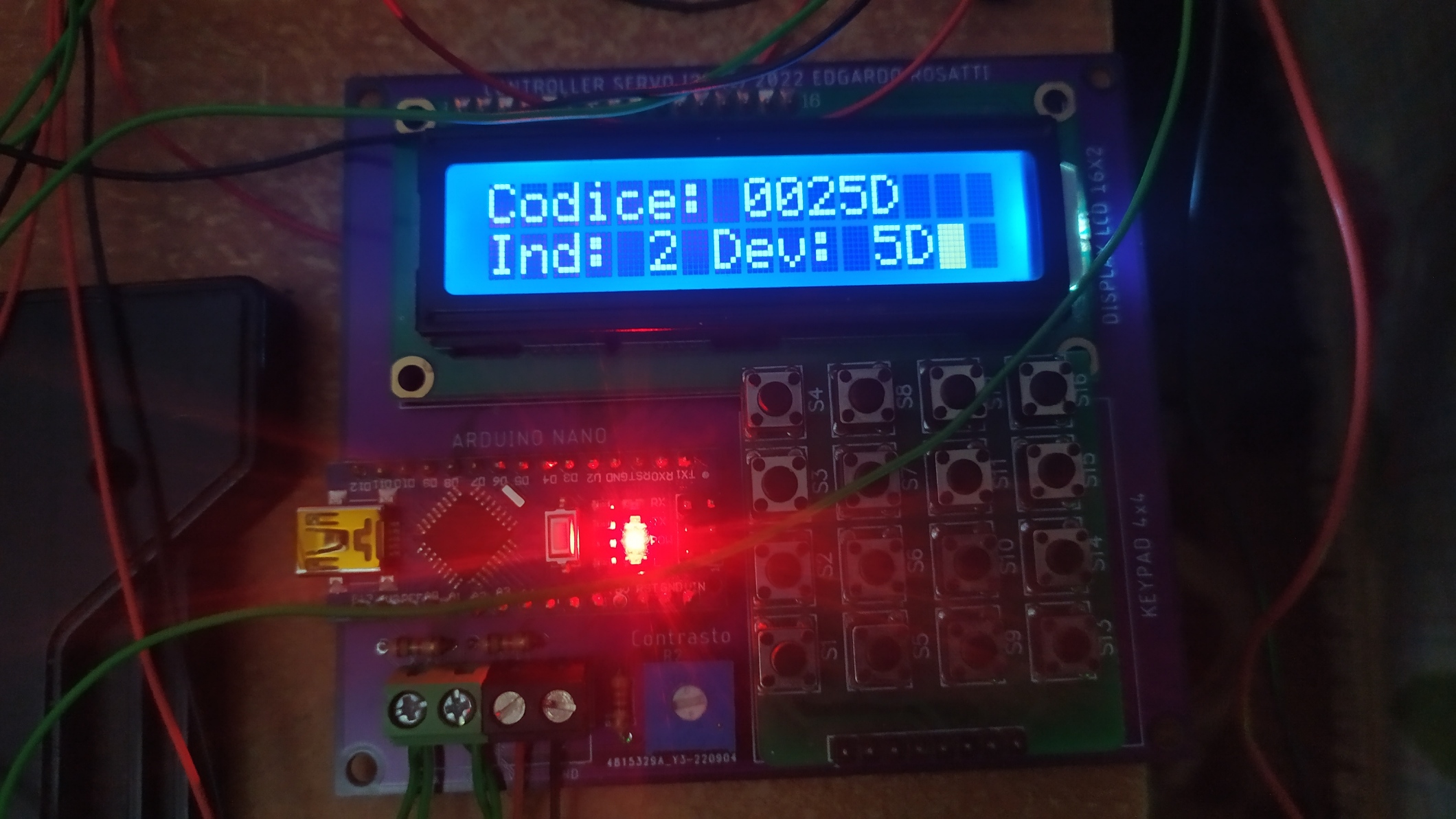

La composizione del codice per l'azionamento dei servi è così strutturata:
3 cifre per l'indirizzo; esempio, per 1 scrivere 001, per 45 scrivere 045 e per 103 scrivere 103.
In pratica devono essere usati sempre 3 caratteri anteponendo lo zero in caso di unità o decine.
Questo perché il software considera tutti i dati inseriti come caratteri e successivamente effettua delle conversioni interne per trasformare quelli necessari in numeri.
Ad ogni indirizzo corrispondono 6 deviatoi, quindi successivamente deve essere inserito un numero compreso tra 1 e 6 per indicare quale servo (deviatoio) deve essere messo in comunicazione.
Infine vanno digitate le lettera "C" per corretto tracciato o "D" per deviata o non corretto tracciato.
Tutti gli altri caratteri rimanenti, per ora non verranno considerati dal software, così come quando verranno commessi degli errori.
Cioè, se invieremo un comando per comandare il deviatoio 21 dello slave 3427 (che non esiste) non succederà nulla.
In questa foto vediamo come risulta il messaggio per comandare in deviata il deviatoio 5 dello slave 2:
Attivazione in deviata del deviatoio 5 dello slave 2 (codice 0025D)
Questo impianto può sembrare un po' macchinoso, ma ha il vantaggio di essere molto economico se si devono gestire molti deviatoi.
A Novegro 2022 lo porterò montato su un semplice pannello per metterlo a disposizione di chi voglia approfondire o curiosare in merito.

ripesco questa vecchia chiacchierata per chiedere ad Edgardo se ha disponibili dei circuiti stampati del suo prototipo pubblicato su GASTTLAB il 01/10/22 o eventualmente versioni più aggiornate.
Messaggi: 5123
Età: 60
#49 Messaggio da Edgardo_Rosatti »
Ciao, entrambi i pcb sono disponibili. Fammi sapere se vuoi solo quello per 6 servi (slave) o anche quello del telecomando (master).
Per i dettagli scrivimi in MP grazie.
