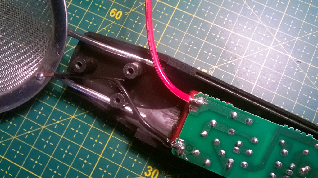

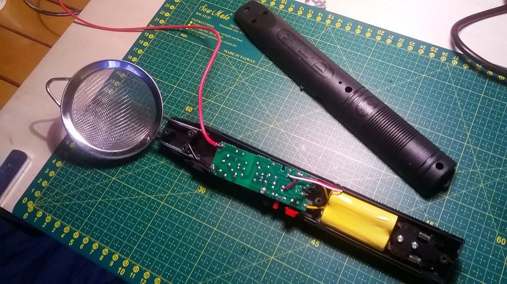

Semplice: dal dispositivo che genera la scintilla escono due fili.
Uno lo saldi ad un colino rigorosamente di metallo, mentre l'altro lo saldi ad una punta metallica o ad un "becco di coccodrillo".
Quando utilizzerai lo strumento, il filo con la punta andrà attaccato al terreno dove dovrai piantumare, mentre con il colino ripieno di prodotto, passerai sulla zona interessata.
Ricordati sempre di tenere premuto il pulsante di accensione dello strumento quando piantumi e la distanza deve essere intorno al centimetro altrimenti perdi l'effetto dello strumento.

Ma trovi racchette con tre fili specialmente quelle con batteria ricaricabile, basta unire i due fili dalla medesima parte se ben ricordo e procedere come sopra descritto

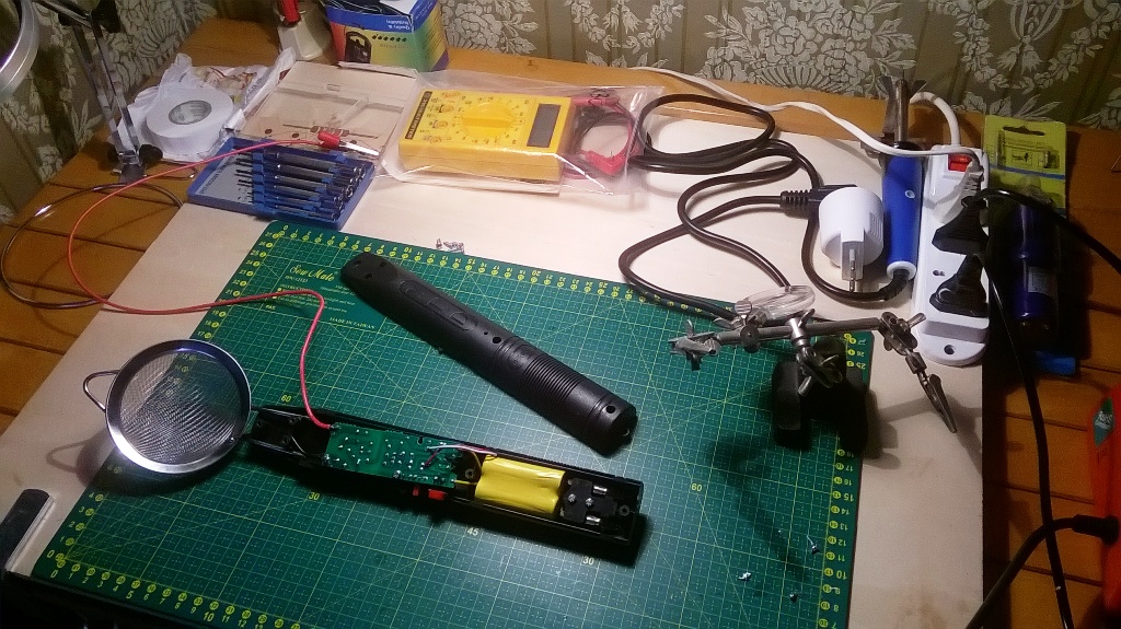

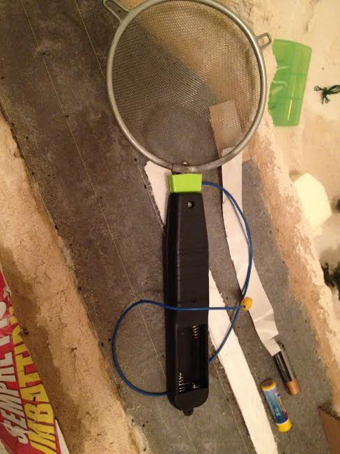

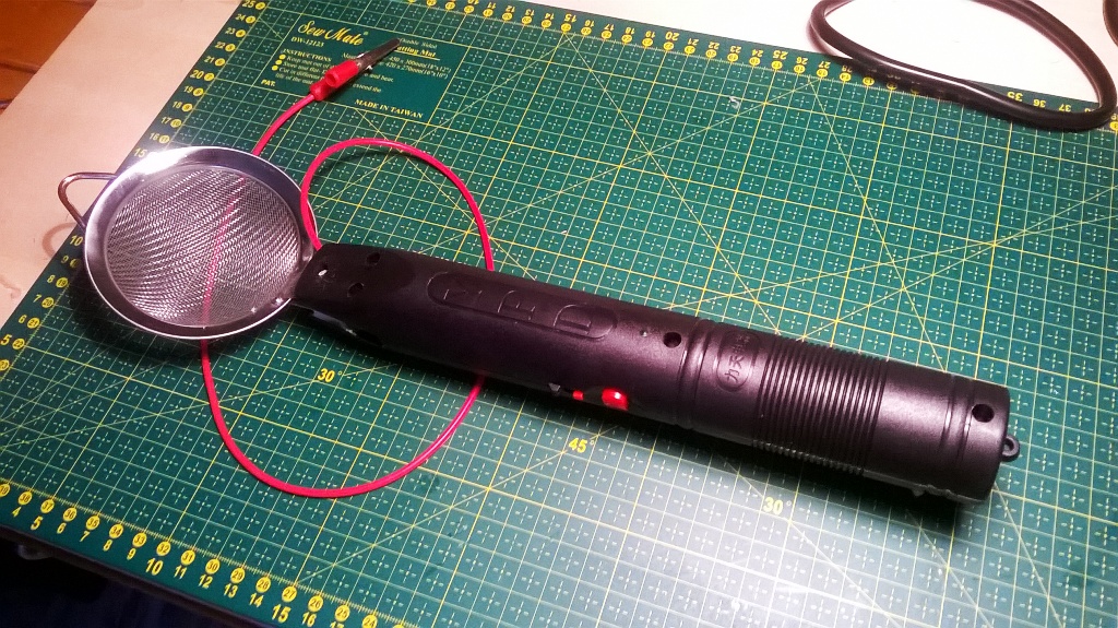

Anch'io ho realizzato di recente il dosatore elettrostatico d'erbetta, ricavandolo dallo scaccia zanzare, acquistato dai cinesi ( oltre al colino). Il tutto a poco meno di 5 euro. Posto le foto della realizzazione, partendo dall'attrezzo a cui avevo già asportato la racchetta. Come guida ho visionato uno dei tanti impeccabili video -tutor qui da Noi e su youtube. Funziona benissimo.
375,5 KB
308,79 KB
355,4 KB
431,41 KB
Spero possa tornare utile a chi non l'ha ancora realizzato. Ciao a Tutti :smile:

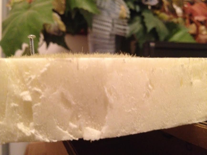

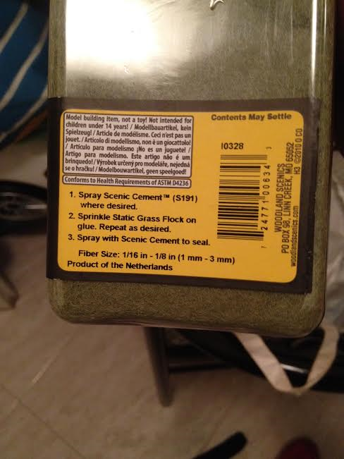

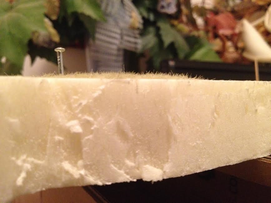

:grin: :geek: terminato il mio strumento per erba statica che per altro funziona alla perfezzione e sono abbastanza soddisfatto vi faccio una domanda
che misura usate dell'erba statica nei vostri diorami io ho preso quella della woodland ma mi sembra un po piccolina magari mi sbaglio :cool:

Hai diverse misure,
personalmente vado ad occhio , puoi miscelare due misure oppure fare più passaggi.
Per avere un risultato migliore cerca le fibre per il piantatore elettrostatico.
