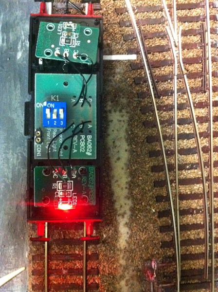

dunque,solitamente non ho problemi a montare circuiti elettronici e/o condensaori ups nei decoder,ma con questo modello sono in difficoltà [:I]
Il rimorchietto della oskar da abbinare alle 772,è dotato di luci di coda, e luce interna.
tramite selettore meccanico possiamo scegliere quale luce accendere o spengere a seconda della configurazione di marcia.
funziona in digitale e in analogico,ma......
i contatti delle ruote lasciano molto a desiderare,malgrado la pulizia del binario e delle ruote si verifica un consistente e fastidioso lampeggio delle luci,poco avvertibile nel caso dei led rossi di posizione,ma molto evidente nel caso dell'illuminazione interna.
la mia intenzione èra di montare uno o due condensatorini all'interno,per realizzare una sorta di ups,ma non riesco a farlo funzionare.

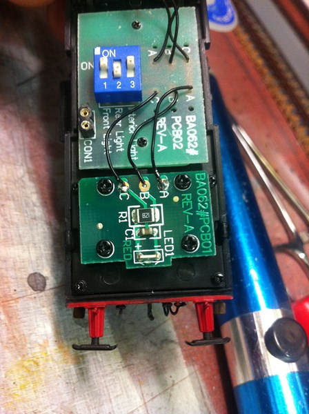

il circuito di bordo è alquanto semplice.come si vede in foto,A e C sono rispettivamente le prese di alimentazione dei carrelli,vanno ai microinterruttori di selezione,e tramite B tornano ai led di coda,insieme a C che è la massa comune.
stessa cosa per le luci di cabina,che sono collegate direttamente al pcb principale.
Ogni led ha la sua resistenza e condensatorino.
io ho provato ad inserire un condensatore sull'entrata principale,con resistenza e diodo di protezione,ma non gli "interessa" proprio,in caso di cattiva captazione,si spenge immediatamente tutto lo stesso..... :? ma, in compenso,mi accende anche il led spento tramite sezionatore
sono certo che mi sfugge qualche cosa,ma cosa [?]

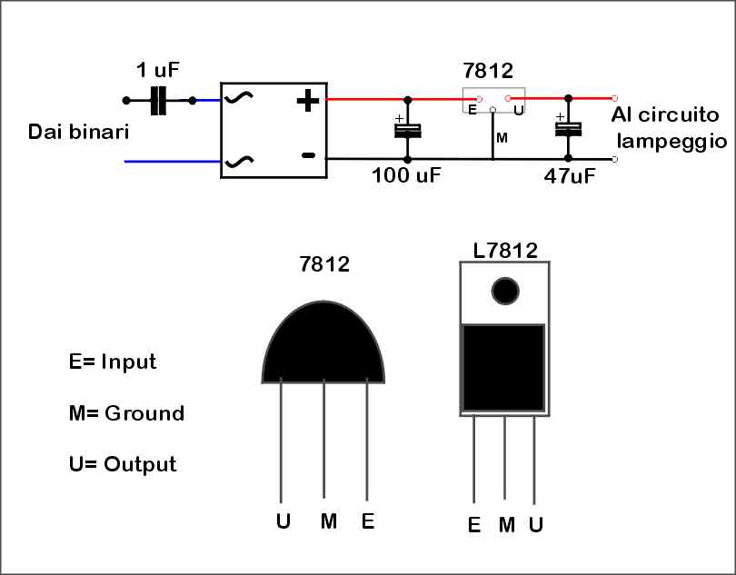

Che capacità ha il condensatore?
Inoltre, se è come penso, hai l'alimentazione digitale. Devi inserire un integrato 78L12 con ponte diodi a monte, altrimenti il condensatore non va in carica. Anzi, essendo un alta frequenza, rischia di scoppiare.
Devi inserire il classico circuitino per aggiustare la polarità e regolarla a 12 Vcc.
Nel tuo caso puoi evitare il condensatore in poliestere da 1 uF in ingresso.
(questo schema è per le lanterne di coda)

Se metti il decoder risolvi il problema dell'onda quadra. sarà lui stesso a raddrizzarla.
Da 220 uF va bene. Ma serve il circuito.
Ma se vuoi mettere il condensatore, senza decoder, devi inserire il circuito di regolazione, altrimenti il condensatore non entra in carica a causa dell'alta frequenza in onda quadra (40 Khz) che riceve dal DCC. Essendo i condensatori elettrolitici polarizzati, hanno necessità tassativa, per entrare in carica, di un alimentazione in corrente continua.
