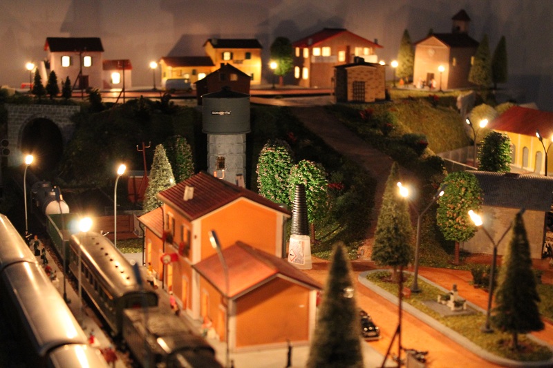

#10 Messaggio da badmax28 »
Ciao Jacopo io ne ho parecchi di lampioni della Hachette sia singoli che doppi e li ho utilizzati per illuminare il mio primo plastico di Borghetto, li ho tutti colegati tra di loro rispettando il colore dei fili (marrone con marrone e giallo con giallo) e collegati direttamente al trafo previo inserimento di un semplice interruttore on off, senza aggiungere alcuna resistenza.
173,11 KB
Max
