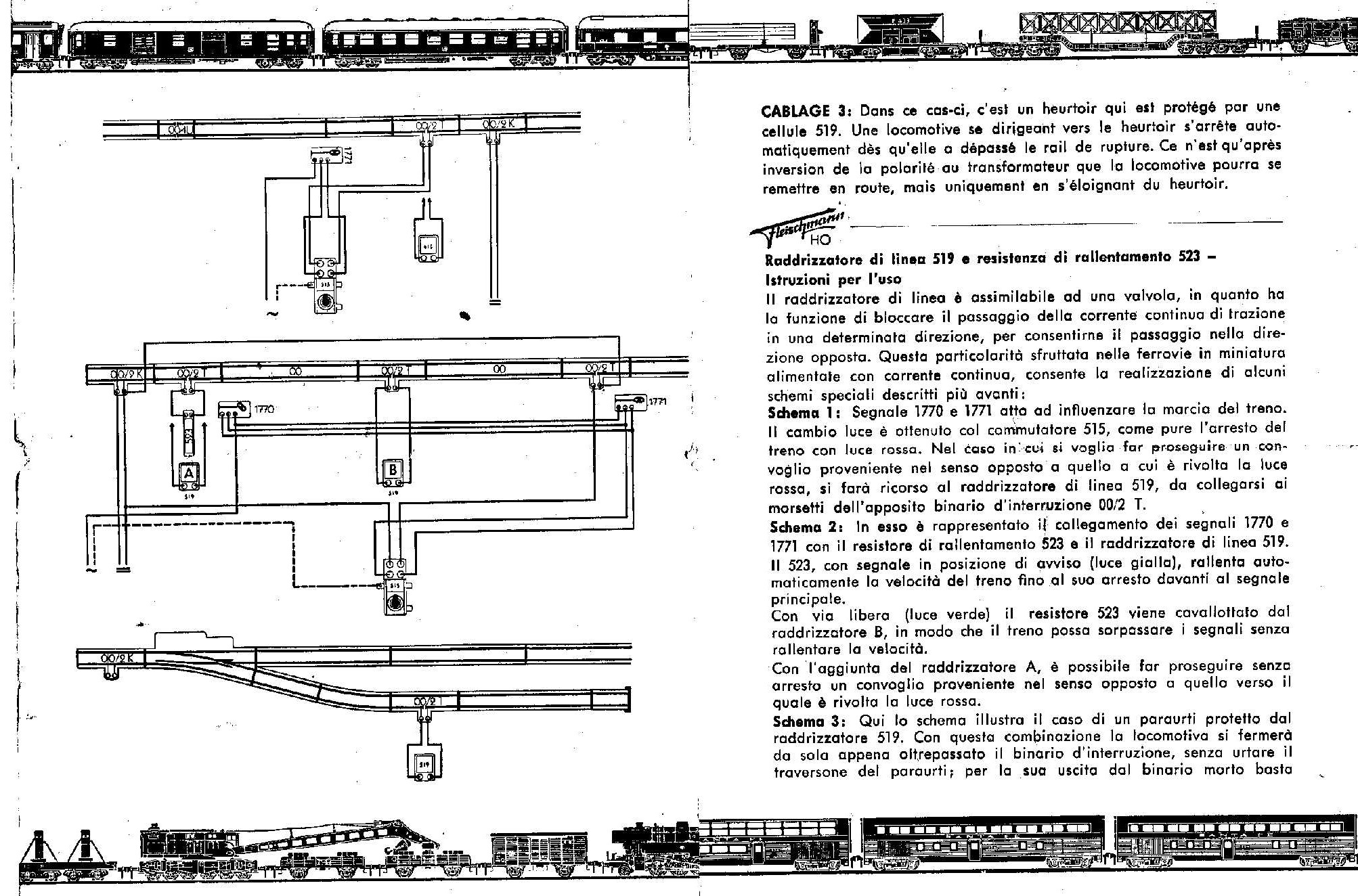

Ecco lo schema che mi avete richiesto, spero si riesca a vedere :smile:
Grazie a tutti

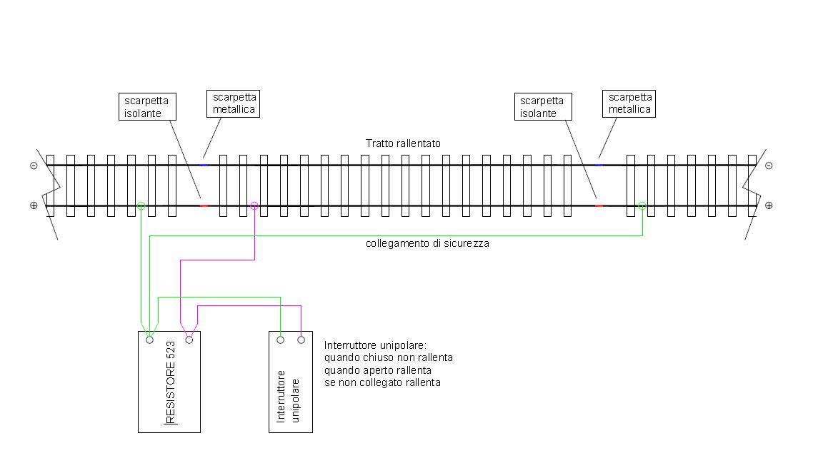

Sembrerebbe che sia necessario usare gli apposti binari segnati con i codici 00/2T nello schema. Secondo me questi binari creano dei sezionamenti. Secondo me il resitore 523 è semplicemente un resistenza che abbassa la tesione sul binario quando inserita, il dispositivo "A" 519 e semplicemente un interruttore che quando azionato fa un corto circuito sulla resistenza, eliminandone l'effetto. Cosa vorresti fare con questa resistenza? Se vuoi fare un tratto su cui quando un convoglio transita rallenta, questo potrebbe essere uno schema:

Ciao Roberto, l'elemento che citi sembra essere una comune resistenza posta in serie su una delle rotaie di corsa.
Nello schema numero 2 è usata per produrre un rallentamento del treno nei pressi del primo segnale di avviso 1770 e ha in parallelo un diodo (519) per permettere al treno di procedere regolarmente sul sezionamento nel caso di marcia in senso inverso. Cioè senza tenere conto del segnale.
Infatti, come noto, i macchinisti non devono mai prendere norma dai segnali presi di "spalle"
Il valore delle resistenze è espresso in OHM e se non è presente sul suo involucro è possibile misurarlo con un tester per poi calcolare la quantità di corrente (Ampere) che scorrerà nel motore della loco attraverso la legge di OHM. Questa dipenderà anche dalla tensione erogata dal trasformatore (alimentatore), che come saprai non supera mai i 12 Volt in corrente continua.
E' possibilie misurare anche tensione e corrente direttamente col tester per poi ricavare il valore della resistenza sempre usando la legge di OHM.
La legge di OHM dice che la resistenza è il rapporto tra tensione e corrente:
R=V/I
Dove R è la resistenza incognita, V è la tensione in Volt e I è la corrente in Ampere misurati sul circuito.
Per esempio; se la tensione è di 12 Volt e la corrente di 0,08 Ampere (80 milliAmpere), avremo che R è uguale a 12/0.08, cioè 150 OHM.
Questo forse non ti dirà nulla, ma almeno saprai che più è alto il valore della resistenza del 523 e più alto sarà il fattore di rallentamento della loco.

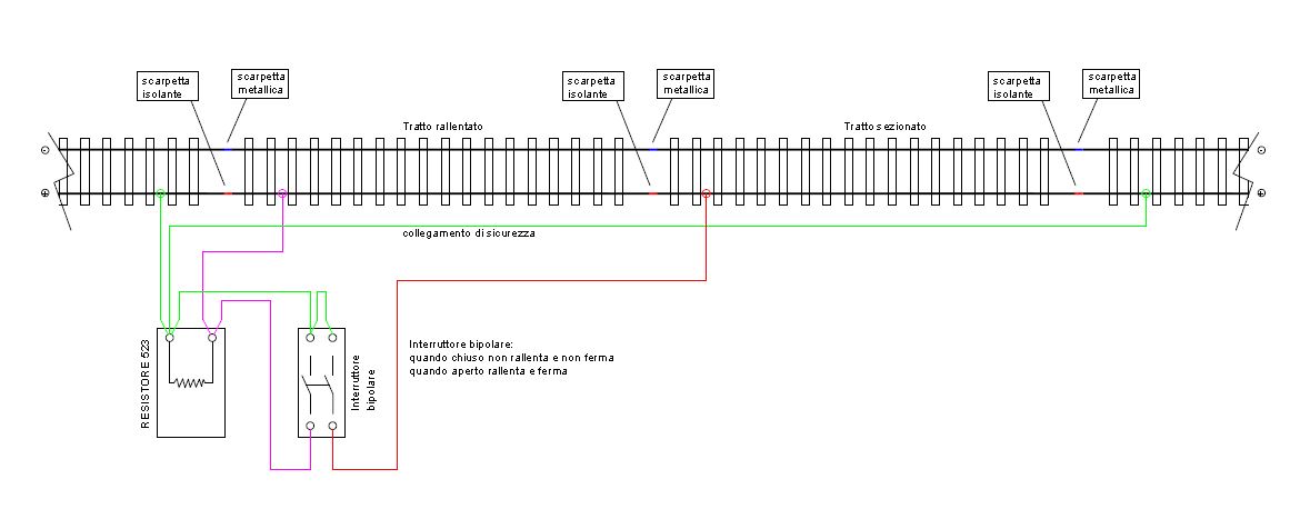

Se vuoi fare un sistema per cui il treno prima rallenti e poi si fermi, si può fare. Devi fare due sezionamenti (uno per il rallentamento e uno per la fermata) e usare un interruttore bipolare in luogo di quello unipolare. Ecco uno schema con cui puoi realizzare il sistema. Questo sistema non ha diodi, quindi funziona solo in un verso, nel verso opposto il treno si ferma istantaneamente.

sto provando a realizzare il rallentamento e la fermata del treno.
Ho acquistato l'interruttore bipolare e stando allo schema dovrebbe
avere quattro piedini mentre quello che mi hanno dato ne ha tre.
Ho fatto ugualmente delle prove,il treno rallenta nella prima sezione
e quando entra nella seconda continua la sua marcia rallentato.
Tornando all'interruttore mi è stato detto che i piedini saltano da tre a sei.Che fatica non conoscere l'elettronica e dover dipendere da altri.
Grazie [:I][:I][:I]

Ciao Roberto, ho unito la tua nuova discussione con questa, in quanto si tratta sempre dello stesso argomento. Continua pure a scrivere qui le richieste e i risultati per questo sistema che stai sviluppando.
Il componente che ti hanno dato non va bene, molto probabilmente è un deviatore unipolare, non va bene per quel che devi fare. Devi necessariamente usare un dispostivo a quattro morsetti. Probabilmente anche il componente a sei morsetti va bene, credo sia un deviatore bipolare. Informati sul componente a sei morsetti, se si tratta di deviatore bipolare ( come probabile che sia ) puoi usare quello. Collegherai i due fili che nello schema sono in basso ai due piedini centrali e i due fili che nello schema sono sopra ai piedini superiori. Se hai problemi ti faccio uno schemino

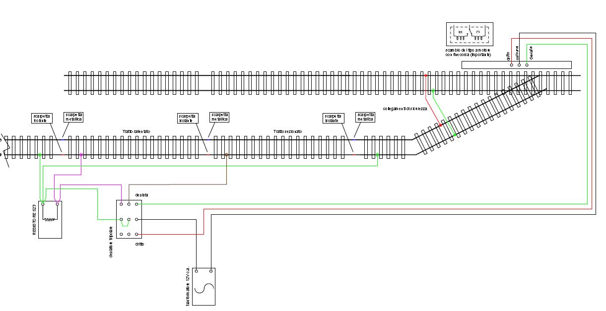

Potresti usare uno schema del genere
95,81 KB
Disegno1-Model.pdf (11,99 KB)
Con questo schema quando il deviatore tripolare è in posizione:
- 1 il treno proveniente dal ramo deviato non si ferma e lo scambio e in posizione di deviata, quindi procede immettendosi sul binario prinicipale
- 0 (centrale) lo scambio è nella posizione precedente, il treno proveniente dal ramo deviato rallenta e si ferma, il treno proveniente dal binario principale procede diritto se lo scambio e diritto, in deviata se lo scambio è in deviata. Se entra in deviata si arresta immediatamente impegnato il tratto sezionato
- 2 il treno proveniente dal ramo in deviata rallenta e si ferma, lo scambio è in posizione di corretto tracciato.
quando lo scambio è in deviata, un treno che eventualmente impegna il ramo deviato proveniente dal binario principale, transita senza fermare ne rallentare.
Occorre fare molta attenzione perché lo schema è compatibile solo con scambi dotati di motore con finecorsa. Se lo scambio non è dotato di motori con finecorsa il dispositivo brucia il motore dello scambio
